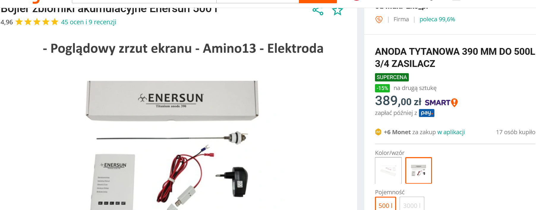

    W wielkim skrócie:
    Kupiłem okazyjnie na portalu aukcyjnym, anodę tytanową do bojlera, ale bez zasilacza.
    Powinienem zrobić, przerobić czy kupić zasilacz do tej anody?
    Jakie byłoby najprostsze rozwiązanie?
    Nie znam wartości prądowych dla zasilania tej anody.
    Czy ktoś mi coś podpowie w tej kwestii?

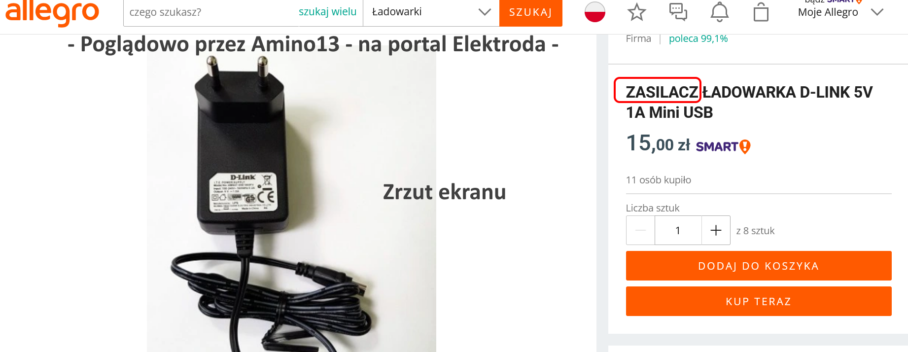

    Od razu zaznaczam, że "zdjęcia" to tylko poglądowe zrzuty ekranu, zamieszczane tylko i wyłącznie na potrzeby rozwiązania problemu.
    Jak wspomniałem w wiadomości priv, użyję prawdopodobnie podobnego zasilacza USB, czyli 5 V i 1 A z takiego zestawu, jak tutaj:
    Zasilanie ANODY TYTANOWEJ do bojlera - anoda bez zasilacza.
    Jak widać ... do tej anody tytanowej a właściwie to jakiegoś stopu tańszego metalu w formie druta, pokrytego jakąś warstwą tytanu, można użyć zwykłego zasilacza USB ... bo, czy zasilacz ze zrzutu ekranu, jest jakiś inny, specjalny, lepszy?
    Z tym, że użyję bardziej zasilacza, niż ładowarki. Prąd ładowania, tak mi się wydaje - biorąc pod uwagę logikę zasilania anod, powinien być raczej stały i nie impulsowy.
    Parametry zasilacza do tej anody to:
    Prąd wejściowy zmienny - Input, taki jak w gniazdach, w domach 230 V - do tego gniazdka sieciowego podłącza się ten zasilacz:
    Input: AC110-240V 50/60Hz
    Prąd wyjściowy - Output, za zasilaczem do zasilenia, do podłączenia anody - ten prąd, który płynie podłączonymi przewodami z zasilacza do anody to:
    Prąd stały - raczej ciągły - taki jak z gniazd USB komputerów, zasilaczy:
    Output napięcia: DC5V ± 0.20V
    o natężeniu 1 Ampera z wahaniami plus, minus 0,2 V:
    Output natężenia: DC1000mA ± 30mA - czyli 1 A
    Podsumowując, prawdopodobnie poszukam w sprzedaży zasilacza USB o zbliżonych parametrach, czyli z "Output 1 A". Generalnie, każde USB - jakiekolwiek by nie było, obsługuje standaryzowane napięcie 5 V.
    Można następnie, dorobić - przerobić jakiś wtyk, zastosować odpowiednie przewody i to wszystko.

    Nel napisał:
    jestem w identycznej sytuacji. Czyli kupiłem zbiornik z dokładnie taką samą anodą jak na zdjęciach, ale nie ma do niej zasilacza. Na anodzie żadnych oznaczeń. Może ktoś wizualnie jest w stanie rozpoznać tę anodę (dzielony gwint z oringiem)
    Wczoraj sobie przypomniałem, że kupiłem kilka, może ok. sześciu w sumie zasilaczy … zasilaczy USB - nie ładowarek USB! Z tego co pamiętam to potrzebowałem ich, jeszcze do innych celów.
    Później poszukam, bo mam je gdzieś w jednym pudle. Kilka tyg. temu robiłem porządki. Gdy poszukam to zrobię, także dla zaspokojenia swojej ciekawości, takie prowizoryczne podłączenie z tą anodą, zanurzoną w wodzie.
    W sklepach i na Allegro jest ogrom zasilaczy USB. Problem polega na tym, że to głównie jakieś ładowarki – zasilacze lub zasilacze – ładowarki USB. Samych zasilaczy USB jest mało i niektórzy sprzedawcy zaznaczają, że nie oferują ładowarki, tylko zasilacz.
    Na tym zdjęciu z oryginalnym zasilaczem, jest końcówka - wtyk kabla USB, wpięty w gniazdo tego zasilacza. Może być tak, że w tym wtyku, jest jeszcze jakiś mały mostek prostowniczy. Może tak być, ale nie musi.
    Z tego co widać w instrukcji, plus podłącza się do samej anody a minus do pinu obudowy

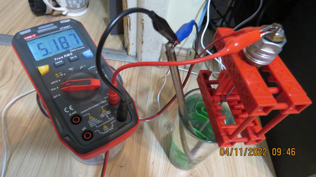

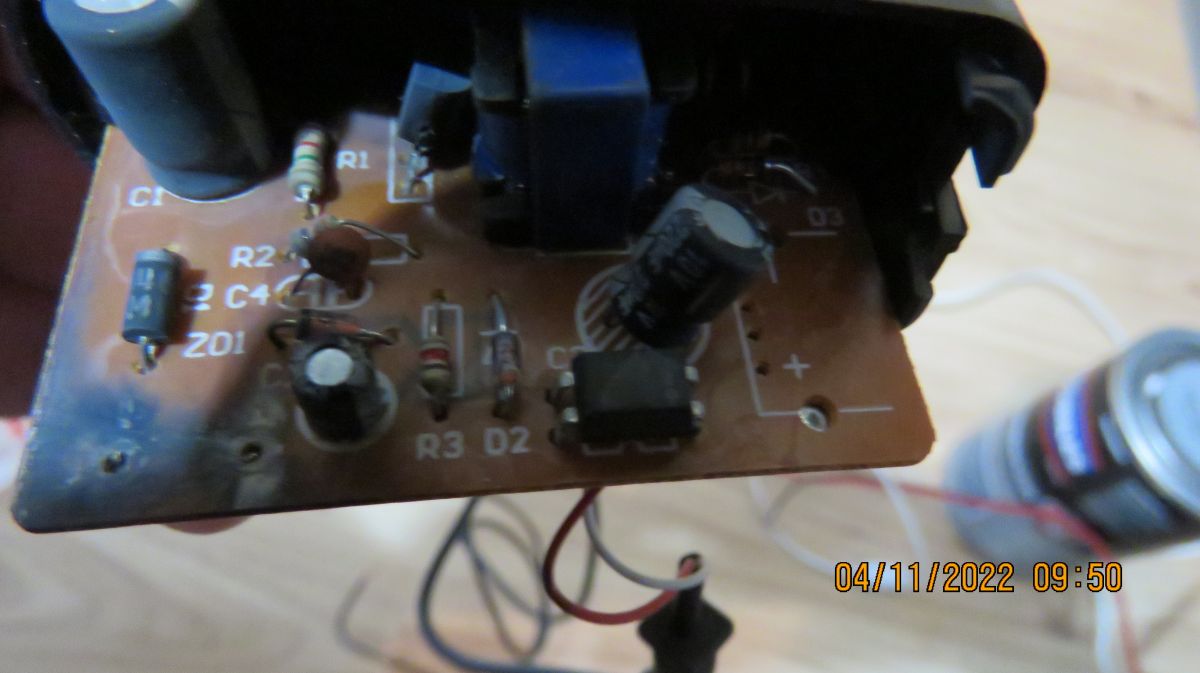

    Znalazłem kilka zasilaczy w tym zasilacz - oryginalny Creative 5 V 1000mA i podłączyłem całość na próbę w szklance z wodą kranową.
    Tak jak przypuszczałem, tani zasilacz eksplodował w gniazdku sieciowym po ... dosłownie pięciu minutach. Nawet nie zdążyłem go do czegokolwiek podłączyć.
    Do wysokiej szklanki nalałem wody z kranu i włożyłem do niej tą anodę tytanową. Obok włożyłem pręt ze stali nierdzewnej, który symulował bojler. Spodziewałem się czegoś bardziej spektakularnego ... a tu nic widocznego się nie działo. Wydaje mi się, że to bardzo dobrze rokuje. Nie wyobrażam sobie, aby w bojlerze ta anoda w jakikolwiek sposób buzowała gazami. Wynika z tego, że przepływ jonów i ładunków, następuje od anody do ścian bojlera.
    Kup sobie ten zestaw ze zrzutu ekranu. Szukaj zasilaczy D-linka lub Linksysa. Mogą być używane. U mnie zasilacz Linksys pracują od ok. 10 lat - nieustająco, nieprzerwanie. Te zasilacze są do bramek Voip, routerów, switch-y etc. Znajdziesz o tych parametrach bez problemu.
    Jeszcze zapomniałem dodać. Nie mierzyłem natężenia - amperażu, bo mam za krótkie kable z krokodylkami. Chociaż z odczytu, też można coś wywnioskować. Bałem się uszkodzić ten zasilacz, jakimś przypadkowym zwarciem ... kot, dzieci itd. To ostatni dobrej jakości, jaki mam. Reszta to tanie śmieci a dobre, już od dawna są gdzieś podłączone.
    To tak w skrócie. "Obrazy warte tysiąca słów" ...

    @Amino13 Wprowadzasz w błąd.
    Nie masz pojęcia o czym piszesz.
    Krzysztof Kamienski napisał Ci jasno, że potrzebujesz źródło prądowe.
    Podał przykład zasilacza do ledów - idealny przykład źródła prądowego.
    Ty nawet tego nie zrozumiałeś i oskarżyłeś go o posługiwanie się nazwami potocznymi.
    To, że znalazłeś układ zasilania oparty na ładowarce (zasilaczu) 5V z wyjściem USB to nie oznacza, że możesz tak 1:1 podłączyć taki zasilacz pod anodę.
    Właśnie w tej wtyczce USB, którą pominąłeś, jest układu pilnujący własnie stałej wartości prądu.
    Twoje porady są szkodliwe!

    Sam podałeś parametry zasilacza do anody: 10VDC 50mA, a uparcie przekonujesz wszystkich, że "zasilacz USB" będzie OK
    Nie będzie OK ponieważ taki zasilacz jest źródłem napięciowym, a nie prądowym!
