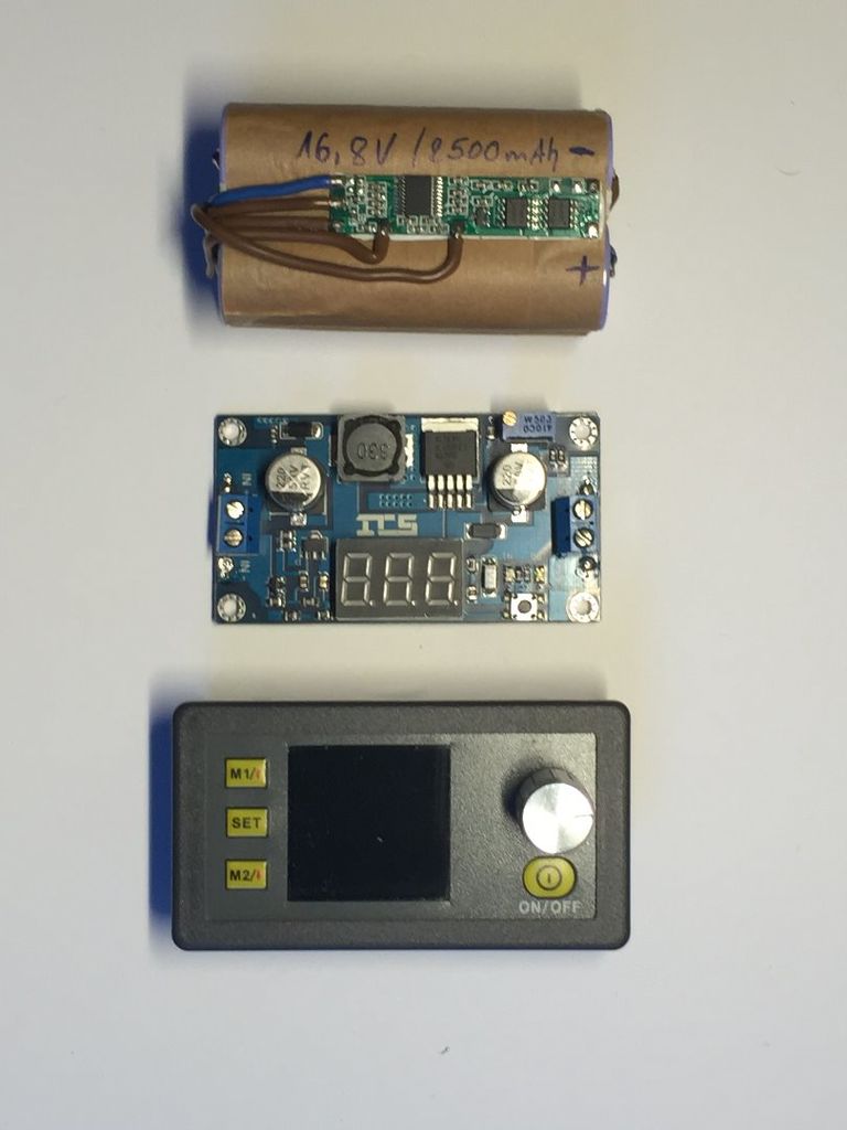

    Konstrukcja składa się głównie z 3 elementów:
    Źródło zasilania
    Zbudowane z 4 ogniw litowo jonowych 16850 (4,2V 2500mAh) wydobytych z zepsutego power banka. Monitoring stanu ogniw odbywa się za pomocą BMSu, zapobiega on przede wszystkim przed ich nadmiernym naładowaniem i rozładowaniem.
    Przetwornica step up
    Za jej pomocą podwyższa się napięcie ogniw do 23V. Jej sprawność waha się w przedziale 85 do 94 procent.
    Moduł zasilacza
    Jest to serce całej konstrukcji, odpowiada za napięcie i prąd wyjściowy urządzenia. Zwykle w tradycyjnych zasilaczach, ogromny radiator powoduje powiększenie wymiarów konstrukcji, tutaj jednak nie jest on wymagany, gdyż jest to układ bazujący na przetwornicy DC/DC, której sprawność jest znacznie wyższa niż zasilaczy liniowych, więc straty ciepła są mniejsze. Użycie układu impulsowego powoduje, że napięcie wyjściowe zasilacza posiada zakłócenia, więc nie zaleca się używania tego modułu do projektów radiowych, bądź innych urządzeń wrażliwych na zakłócenia.

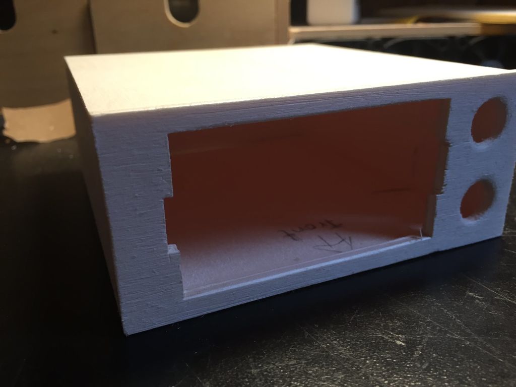

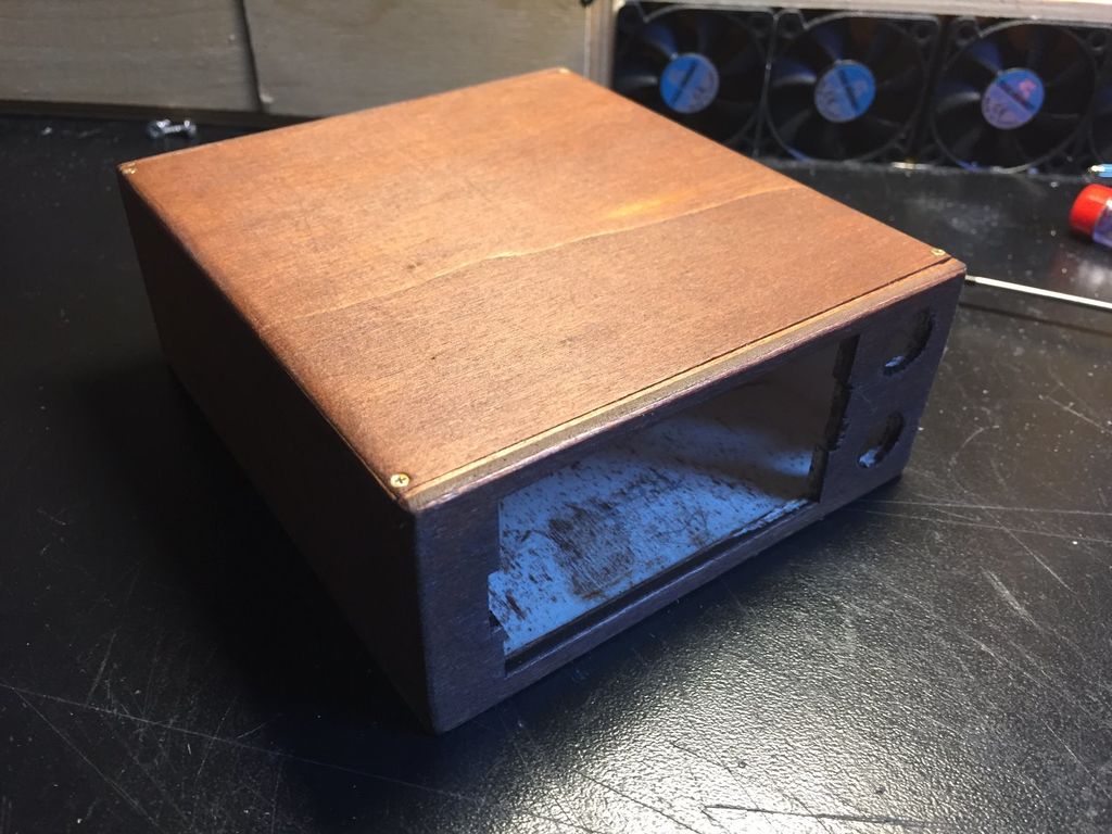

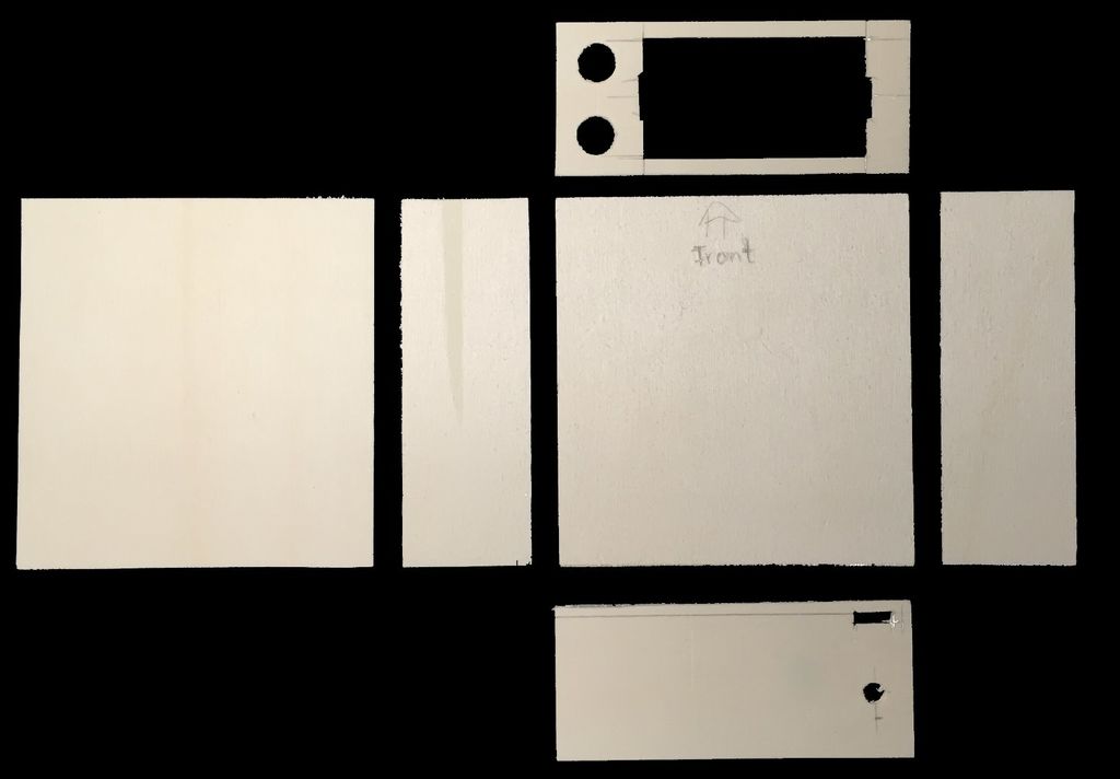

    Obudowa
    Zrobiona z 4 mm sklejki, zdecydowano się na nią, ponieważ jest łatwa w obróbce, a przez to nie wymaga żadnych specjalnych narzędzi obróbczych. Wszystkie wymiary zamieszczono na poniższych zdjęciach.
    Zasilacz warsztatowy zasilany bateryjnie Zasilacz warsztatowy zasilany bateryjnie

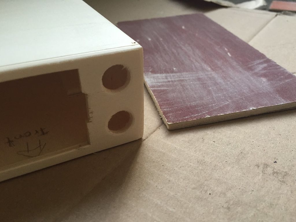

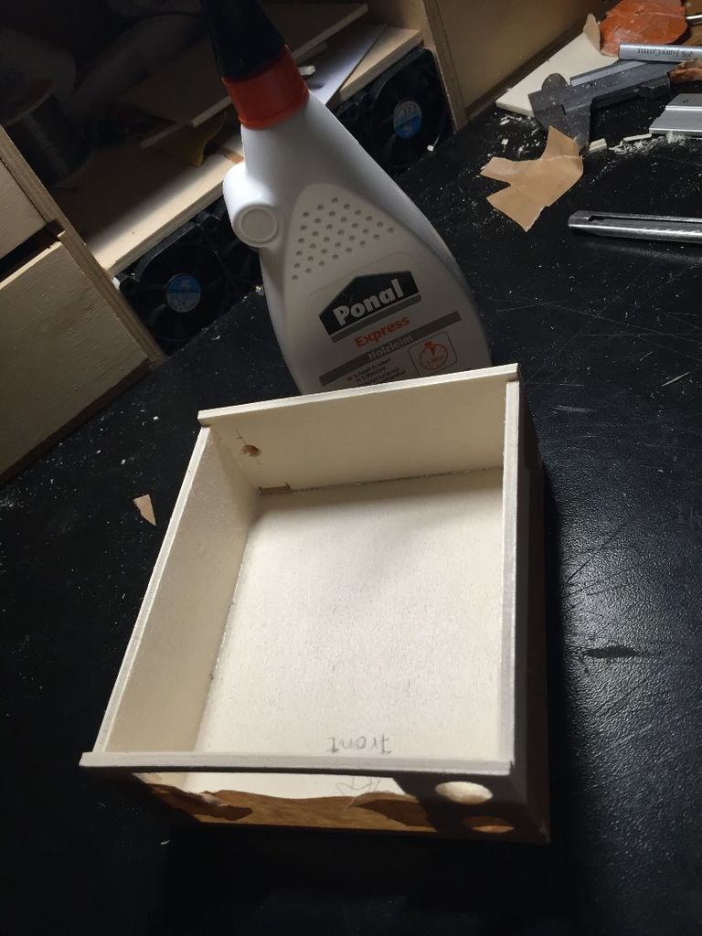

    Łączenie drewna
    Po wycięciu wszystkich elementów z jednej płyty sklejkowej. Połączono całość przy pomocy kleju do drewna. W celu upewnienia się, że cała konstrukcja nie rozleci się podczas suszenia, sklejono elementy taśmą.
    Zasilacz warsztatowy zasilany bateryjnie Zasilacz warsztatowy zasilany bateryjnie Zasilacz warsztatowy zasilany bateryjnie

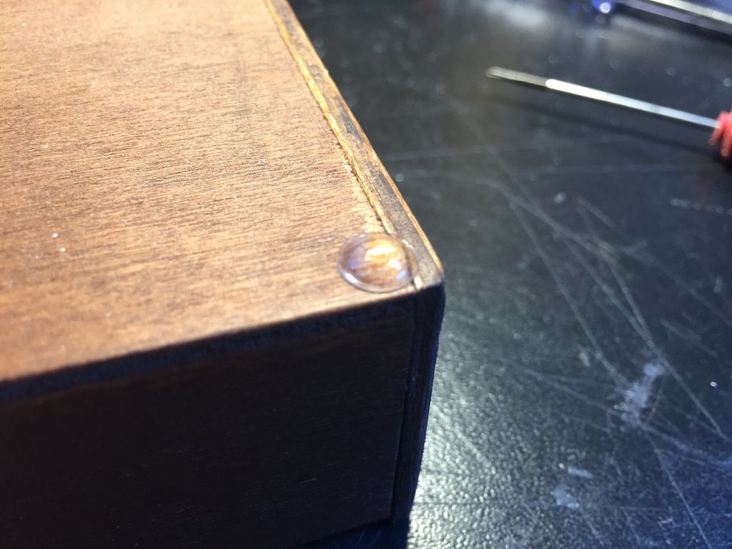

    Kosmetyka
    Po wyschnięciu kleju całość przetarto papierem ściernym, potem pomalowano brązową farbą i na końcu nałożono wosk. Stabilność obudowy osiągnięto dzięki silikonowym nóżką zamocowanym na spodzie.

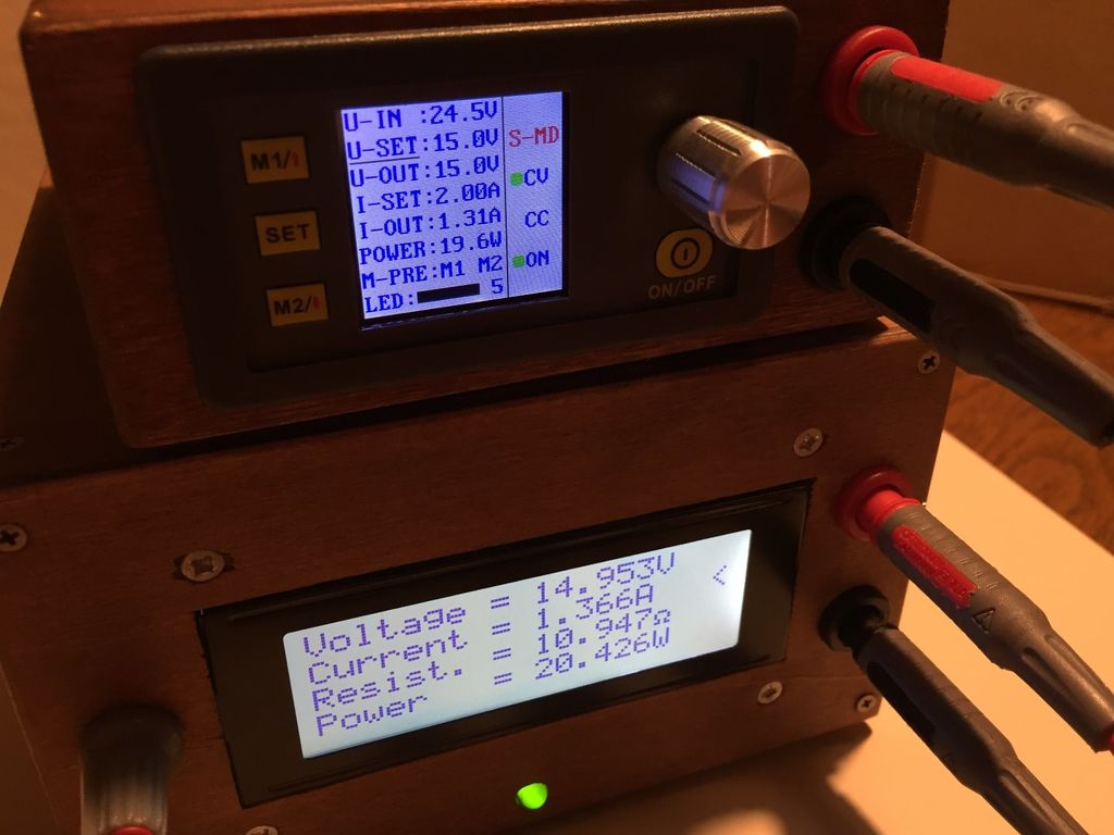

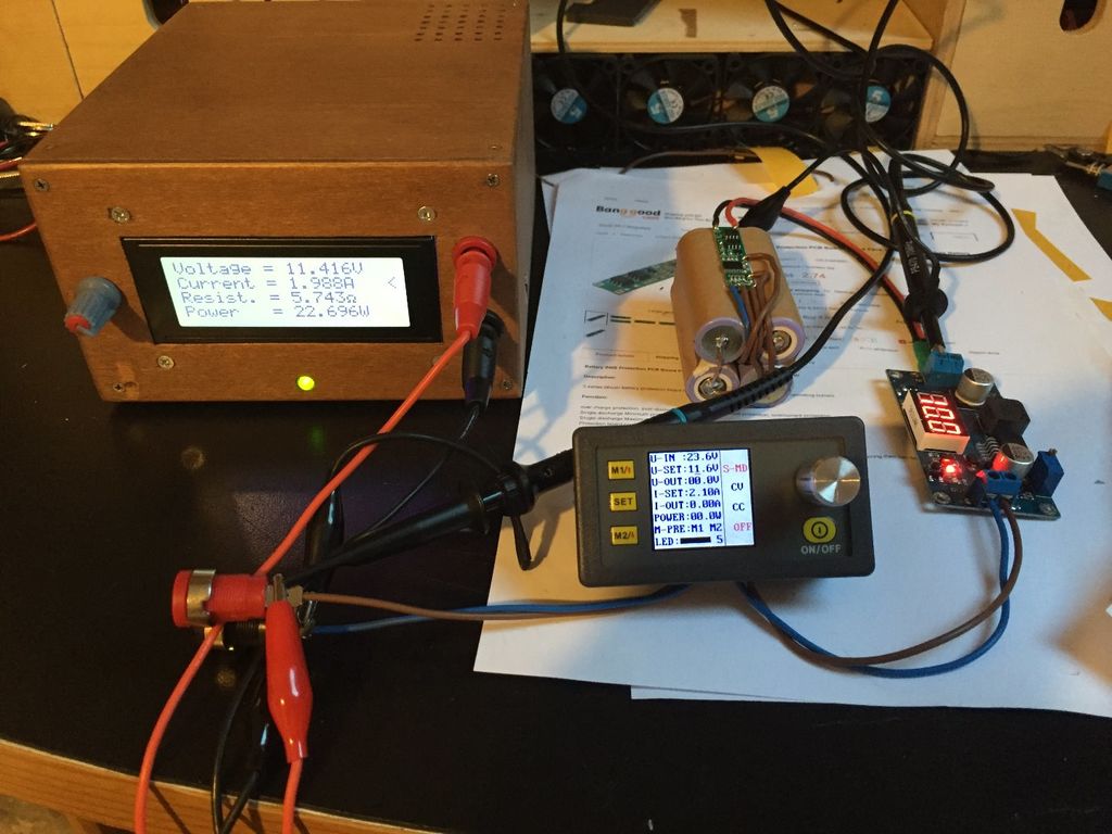

    Test elektroniki
    Przed włożeniem wszystkich elementów do obudowy przetestowano ich działanie. Dodatkowo sprawdzono wyjście zasilacza za pomocą sztucznego elektronicznego obciążenia.

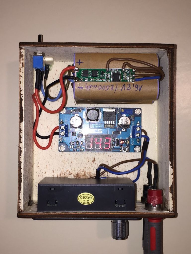

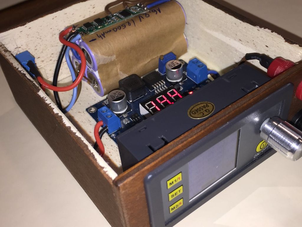

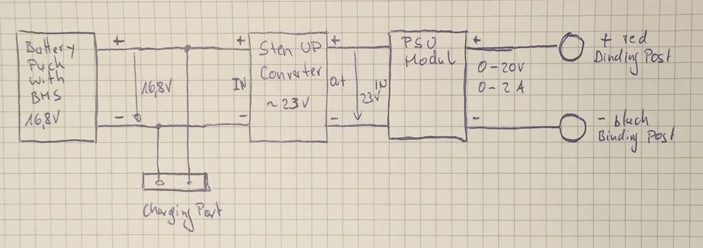

    Składanie zasilacza
    Po przetestowaniu elementów, umieszczono je we wcześniej zrobionej obudowie. Poniżej znajduje się ręczne narysowany schemat połączenia modułów.

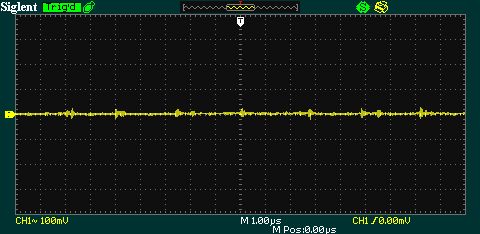

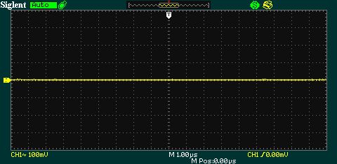

    Porównanie zakłóceń z liniowym zasilaczem laboratoryjnym
    W celu zaobserwowania w jakim stopniu przebieg prądu tej przetwornicy różni się od profesjonalnego zasilacza laboratoryjnego, przeprowadzono następujący pomiar.
    Układ pomiarowy:
    - Zasilacz liniowy zasilany z sieci
    - Zasilacz impulsowy zasilany bateryjnie
    - Napięcia wyjściowe obu ustawione na 10V
    - Sztuczne obciążenie ustawione na prąd 1,5A
    - Oscyloskop: 100mv / Div
    Wyniki:
    Przebieg zasilacza liniowego:
    Przebieg zasilacza impulsowego:
    Jak widać na zamieszczonych zdjęciach, drugi przebieg posiada większe zakłócenia, co oczywiście było wcześniej przewidziane, gdyż do budowy wykorzystano przetwornice. Do teraz jednak nie zauważono problemów przy użytkowania przy korzystaniu z tej konstrukcji.

    BMS to nie ładowarka tylko zabezpieczenie akumulatorów. Tym nie można ładować.
    Bezsensem jest zastosowana przetwornica step-up. Wyświetlacz na niej tylko marnuje energię nie informując o niczym. Przecież są wersje bez wyświetlaczy.
    Poprawiono, dziękuje za zwrócenie uwagi. :)
    Co do wyświetlacza 7-segmentowego w przetwornicy to racja, lecz nie sądzę żeby mały woltomierz puszczany na max. kilka godzin miał znaczący wpływ na czas działania urządzenia.

    To chyba jakieś sztuczne obciążenie.

    kumooo napisał:
    Co to za inna konstrukcja zasilacza widoczna na jednym ze zdjęć ? Ta z wyswietlaczem 4x20 ?
    Gdyby się chciało koledze zajrzeć na stronę źródłową, to kolega wiedziałby co to jest.
