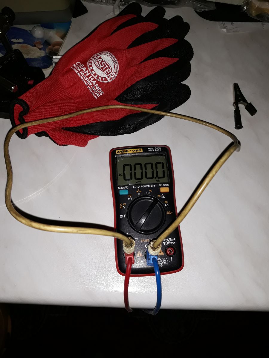

    Niedawno kupiłem C5 po lifcie (2004-2008 wersja SX z klimą) i nie mam schematu do swojego samochodu z końca 2004 roku i nie mogę go znaleźć.
    Bardzo proszę o udostępnienie schematu tego modelu, gdyż mam problem z rozładowywaniem akumulatora.
    Mierząc prąd pobierany z akumulatora przed i po zamknięciu auta (załącza się też alarm) stwierdziłem wzrost z ok. 20mA do 1,5A.
    Proszę znawców Citroena C5 o sugestie, co i gdzie może powodować takie objawy.
    Marek

    Sprawdzałeś na żarówkę 5w ?
    Przygotuj sobie żarówkę z dwoma przewodami, trzeba przylutować aby dobrze łączyło.
    Oczyść klemy załóż po między + a akumulator żarówkę z przewodami, tak aby klema była dalej podłączona tylko przez żarówkę, podłączasz klemę z powrotem czekasz z 10 min aż wszystko się uśpi.
    Odłączasz klemę zostaje przez żarówkę, jeśli się świeci to wyciągasz po kolei bezpieczniki aż żarówka zgaśnie.
    Zakładasz wszystkie bezpieczniki oprócz tego na którym zgasła i sprawdzasz jeszcze raz, aż trafisz który bezpiecznik sprawdzasz od czego jest bezpiecznik wtedy będziesz miał tylko kilka urządzeń do sprawdzenia.
    Odłączasz po kolei i dojdziesz które urządzenie.

    Sprawa prawie rozwiązana dzięki Waszym podpowiedziom; świeciła się lampka w bagażniku, którą odłączyłem.
    Jak napisał bkia, poczekałem 10 minut i prąd spadł poniżej 30mA. Nie wiedziałem, że usypianie trwa tak długo.
    Akumulator wymieniłem na nowy i zobaczę, czy będzie dobrze.
    beryas czy możesz rozkodować VIN, bo sprzedający twierdził, że to exclusive, ale po wymianie akumulatora działa tylko klima, lusterka elektryczne i radio, przestały działać czujniki parkowania i nie wiem co jeszcze powinno działać.
    Mam C5 lift, silnik 2.0 HDI 100kW, skrzynia manual, podobno ma ABS i ESP, pierwsza rejestracja we Francji styczeń 2005.
    DAM: 10182CJ, VIN wyślę na PW

  • #10 19033716
    Marek_elektro
    Posty: 33
    Ocena: 11
    Dziękuję bkia i dufek za podpowiedzi, ale nie mam schematu mojego C5 hydro i nie mogę znaleźć, skąd zasilane są lampki w bagażniku.
    Jak wcześniej napisałem, po 10 minutach od zaryglowania pojazdu z pilota prąd z akumulatora spada poniżej 30mA, co można zaakceptować. Zapewne przyczyną rozładowywania był zły stan akumulatora, który już wymieniłem.
    Do wykonania pomiarów prądu musiałem użyć przewodów z dodatkowymi gniazdami, pozwalającymi wykonać zwarcie oporności wewnętrznej miernika podczas zamykania pojazdu; bez tego zwarcia zamknięcie było niemożliwe (dodatkowo umożliwia przełączanie zakresów amperomierza).
    Załączam zdjęcie mojego układu
    C5 2004 2.0HDI lift - rozładowywanie akumulatora i brak schematu
    Dziękuję wszystkim i proszę o pomoc w zdobyciu informacji nt. wyposażenia oraz schematów mojej C5.

    Rozwiązaniem problemu rozładowywania się akumulatora była jego wymiana na nowy. Po tygodniowym postoju samochodu podczas kilkunastostopniowych mrozów nie miałem problemu z uruchomieniem silnika diesla.
    Dziękuje wszystkim za przesłane uwagi.
