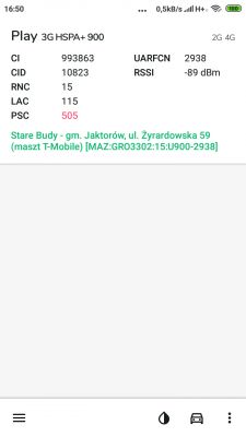

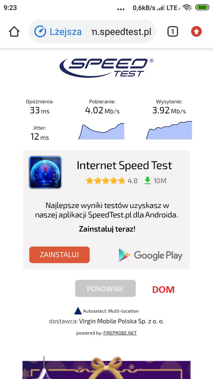

    caxap77
    Posty: 14
    Zrobiłem dziś rano testy (zarówno dla H+ jak i LTE), poniżej screenshoty ze speedtest oraz z Netmonstera. Testy robione w domu i na zewnątrz (na działce).
    Testy w domu robione w miejscu gdzie odbieram najsilniejszy sygnał – telefon leży na parapecie przy oknie w pralni, która znajduje się na pierwszym piętrze.
    Generalnie wyszło mi, że na zewnątrz jest tak samo lub nawet gorzej niż w domu. Co ciekawe nawet w pralni po otwarciu okna i wystawieniu telefonu poza pomieszczenie zasięg robił się słabszy niż wewnątrz. Ponadto jakiś czas temu robiłem test wystawiając telefon na komin – także w tym przypadku zasięg okazał się słabszy niż wewnątrz.
    Co do anten zewnętrznych to wolałbym ich uniknąć – po pierwsze musiałbym przepuścić kabel od anteny przez dach a później przez strop, po drugie po cichu liczę, że zostanie wkrótce uruchomiony nowy BTS zlokalizowany 800 m ode mnie o którym wcześniej pisałem (zakładam, że wzrośnie jakość sygnału) i po trzecie ma być ciągnięty u mnie na wsi światłowód (na Mazowszu jest aktualnie realizowany unijny program pn. Mazowiecka Unia Światłowodowa) liczę, że w perspektywie 1-2 lat będę podłączony do sieci przez FTTH.
    Biorąc pod uwagę powyższe aktualnie rozważam zastąpienie wspomnianego telefonu Xiaomi routerem Huawei B818. To ma być rozwiązanie tymczasowe, które ma poprawić jakość korzystania z sieci.
    Jak myślicie, czy biorąc pod uwagę wartości sygnału przedstawione na screenshotach z mojego budżetowego, starego Xiaomi jeśli postawię na jego miejsce B818 to jakość sygnału i tym samym jakość korzystania z sieci odczuwalnie wzrośnie czy też może dać sobie z tym spokój i czekać na FTTH? Potrzebuję porady bo B818 tani nie jest i nie chciałbym wtopić 800-1000 PLN.

    matek451
    Posty: 31052
    Pomógł: 4314
    Ocena: 5708
    Te testy nic nie zmieniły, potwierdziły tylko ze coś jest nie tak z zasięgiem z tego BTS-a lub tym telefonem, nie podałeś lokalizacji ale sygnał na LTE800 jest na takim poziomie ze spokojnie powineneś logować się do któregoś z pasm pojemnościowych LTE. Zrób test na telefonie na zewnatrz ale w poblizu BTS-a na swoim kierunku, to jest stacja T-mobile, PLAY tam się dowiesił i prawdopodobnie docelową stacja bedzie ta na Kościuszki/Racławicka.
    Niezaleznie od stacji wybór B818 od poczatku był jedynym i właściwym, pytanie tylko czemu nie korzystasz od dawna z darmowych 100GB na pre-paidach Play? B818 do kupienia za 600-700 zł. W outlecie Play jest za 769 zł.
