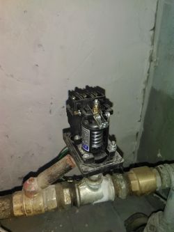

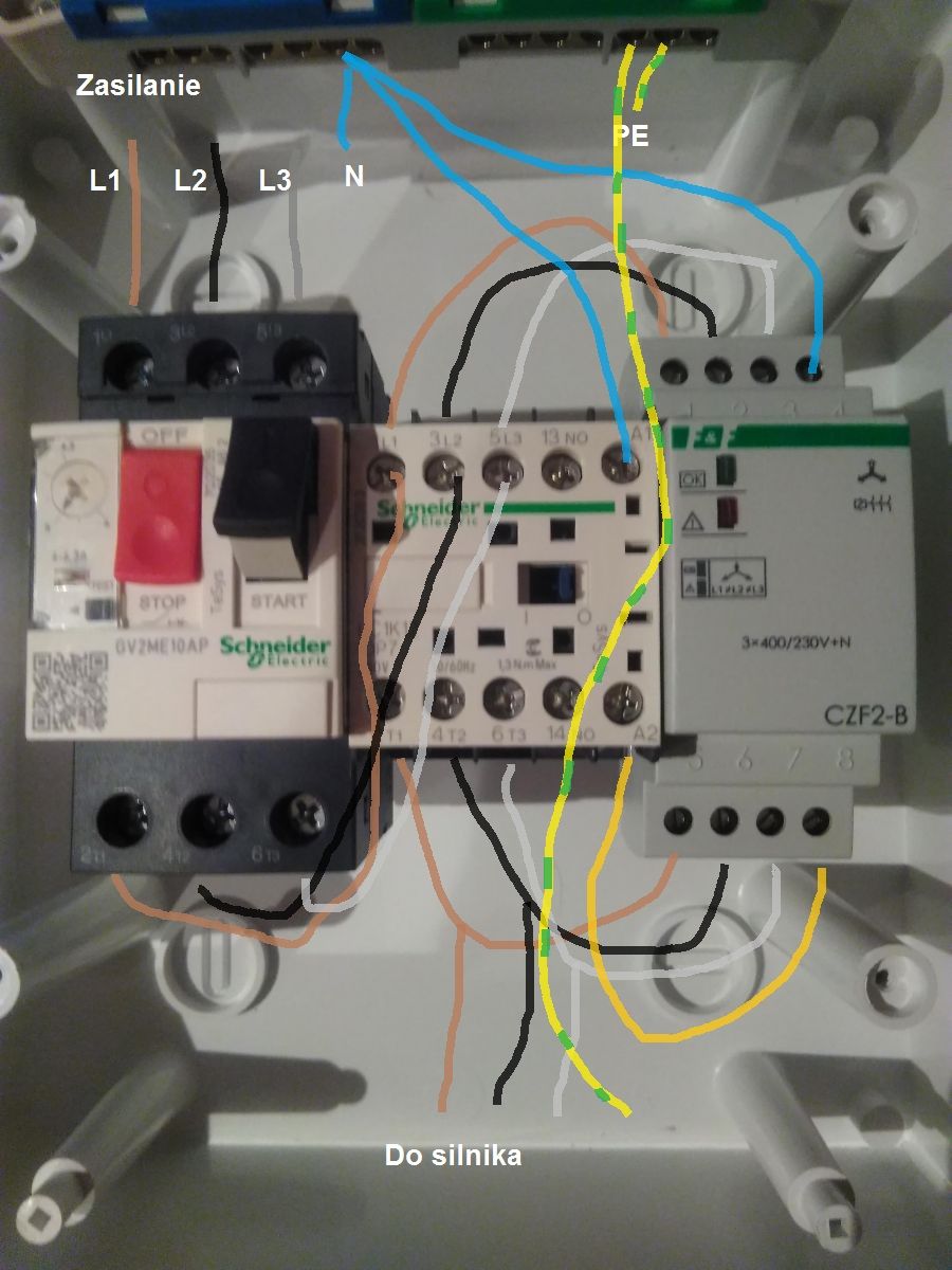

✨ W dyskusji poruszono temat poprawnego podłączenia włącznika silnikowego stycznika do silnika trójfazowego o mocy 2,2 kW, z uwzględnieniem dodatkowego włącznika ciśnieniowego (presostatu) w kontekście pompy hydroforowej. Użytkownik został poinformowany, aby rozłączyć mostki w presostacie i podłączyć przewody silnika do wyjścia, a przewody ze stycznika do wejścia. Zasugerowano również, że można pozostawić obecne połączenia, ale może to wpłynąć na kontrolę styków stycznika. Użytkownik planuje zastosować zalecane połączenie i poinformować o efektach.
