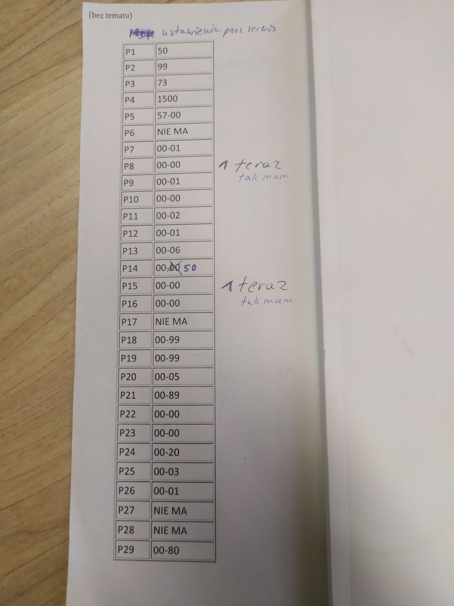

    Gdyby ktoś podpowiedział mi w jaki sposób mogę ograniczyć moc minimalną kotła Termet ecocondens Integra II. Mam kody do ustawień serwisowych i mogę troszeczkę pozmieniać tylko gdyby ktoś podpowiedział co mogę delikatnie zmienić i sprawdzić czy dalej dobrze działa. Dom ocieplony ok. 150m2 ,mam tylko 180 żeberek aluminiowych i 2 fafiry w piwnicach. Teraz jak jest ciepło to zużywam 10m3. gazu w zimę więcej, ale temperatura w dzień to 19.8°C a w nocy 18.6°C. Na piecu ustawione jest 41° .Gdybym podniósł temperaturę w pomieszczeniu to zużycie byłoby jeszcze większe ,mam tylko czujnik pokojowy bez pogodówki. Serwisanci jak sprawdzają kocioł to tylko mówią że wszystko jest ok. i nie potrzeba nic zmieniać. Czy mogę zmniejszyć obroty pompki z 1500 na np. 1300. Pokazuje jakie mam ustawienia przez serwis.

    Mocy minimalnej raczej nie zmienisz. Masz moc minimalną 3 kW przy 50/30. Grzejniki przy tych 41 stopniach mają około 6,5 kW. Wygląda na to, że przy tych grzejnikach można by temperaturę na kotle zmniejszyć. Ja mam podobny dom ale 106 żeberek. Zapotrzebowanie 8 kW przy -20 stopniach. Przy +10 to wyjdzie ze 2 kW a przy 0 stopni 4 kW. Zużycie gazu zależy też od ilości ciepłej wody, kuchenki gazowej czy np. piekarnika gazowego. Teraz mam zużycie 9.5 m3 z czego około 2,5 m3 idzie na CWU, kuchenka gazowa i piekarnik gazowy.

    Musisz wyłączyć kocioł wyłącznikiem znajdującym się pod piecem w środku obudowy,lub wyłączyć wtyczką z prądu.Po włączeniu pieca nastepuje testowanie ,tych testów jest chyba 6 ale po 3 teście naciskasz jednocześnie przyciski power i drabinka.Oba przyciski trzeba trzymać dosyć długo aż pojawi się na wyświetlaczu symbol P1.
    Teraz już naciskając +lub- poruszasz się po menu od P1 do P28 .W każdym P naciskając drabinkę zmienisz parametry naciskając plus lub minus.np. z 0 na 1 naciskasz drabinkę i przechodzisz do następnego P. Z całości wychodzisz przyciskiem power.Trochę zawiłe ale po opanowaniu proste.

    Żeby zmieniać parametry przyciskami +-to najpierw musisz zmienić w ustawieniach serwisowych parametr P15 z 0 na 1 i wtedy można naciskając trochę dłużej na + zobaczyć jaka jest wartość Eco i następnie krótkie naciśnięcie zwiększa lub zmniejsza tą wartość.Poczytaj w instrukcji na str.7 żewartości większe niż 5 powodują że kocioł większe spalanie i kocioł przestaje być kondensacyjny.Serwisowo jest ustawione na 5 tak miałem przy grzejnikach ale serwisant dał na 1 i tak jadę.Jak wejść do ustawień serwisowych napisane jest w pierwszym poście ,ewentualnie pisz do kolegi któremu to podawałem.

    A jak piec grzeje i wciśniesz serwisowy, to ile obrotów ma wentylator - ile pokazuje (wartość po lewej)? Jak woda już rozgrzana, nie na początku.
