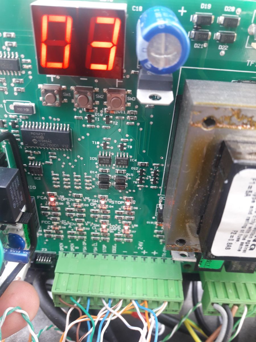

    Napęd przestał się zatrzymywać po zamknięciu. Dochodził do słupka i słychać było buczenie. Mądrzejszy o porady z elektrody poprawiłem luty przy złączce J5. Sprawdziłem oporności i zamontowałem płytkę na napędu. I zonk. Przy zamkniętej bramie nie mogę jej otworzyć z pilota i z domofonu. Led wyświetla 03.
    Po ręcznym otwarciu naciśnięcie pilota zamyka bramę, jednakże w trakcie zamykania nie mogę jej zatrzymać zatrzymać. Zasłonięcie fotokomórki na słupki nie powoduje jej zatrzymania. Po zamknięciu nie mogę jej otworzyć.
    Może doświadczeni Koledzy podpowiedzą co popsułem (?) co sprawdzić

    Poprawiłem jeszcze raz luty. Efekt - nie pali bezpiecznika. Ale brama nadal waruje.
    Przy zamkniętej bramie na wyświetlaczu widnieje 03, otwarta do połowy nadal 03.
    Przy otwartej na maxa - 00.
    Po wciśnięciu przycisku na pilocie przy maksymalnie otwartej bramie, zamyka się i wyświetlany jest symbol 01. W trakcie zamykania przesłonienie fotokomórek nie powoduje zatrzymania bramy. Przy otwartej, gdy przesłonię ręką fotokomórkę słyszę przekaźnik oraz sygnalizuje led na płycie sterownika.
    Proszę o wskazówki.
    Czy z racji odpięcia zasilania, mogło dojść do resetu sterowania?

    Zmieniłem kierunek otwierania na lewy ( napęd zamontowany z lewej strony bramy). Teraz przy otwartej świeci się 03. Gdy zamknę ręcznie to z pilota mogę otworzyć. W trakcie otwierania nie mogę jej zatrzymać. Po maksymalnym otwarciu nie mogę zamknąć. Naciśnięcie przycisku w pilocie powoduje mignięcie OPEN A.
    Tak wygląda sygnalizacja przy otwartej bramie.
    Faac 740: Napęd nie zatrzymuje się po zamknięciu, brak reakcji na pilot i domofon, kody błędów
    Przy ponownej zmianie kierunku na prawy: brama otwarta 00, zamknięta 03. Żałuję, iż nie sprawdziłem statusu przed demontażem płytki
    I chyba się udało. Otóż ustawiłem kierunek otwierania na lewo (3-) i zmieniłem tryb logiczny z b na EP. Napęd ożył. Pytanie, czy z racji wyjęcia płyty sterownika mogło dojść do zmiany ustawień?

    Zmieniłem ustawienia sterownika
