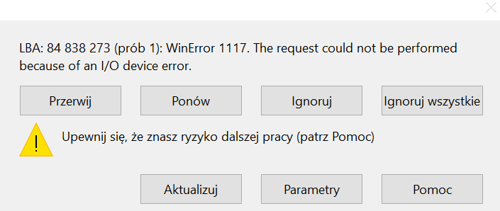

    No i jeszcze co około minute program pokazuje bład typu: Read Error Occurred at offset 38,243,598,336; LBA 74,694,528 (uncorrectable error)

    Zasstopowałem proces. Kontynuować to chyba będę musiał jakimś innym programem? W HDD Copy Tool nie widzę opcji wyboru sektoru początkowego.

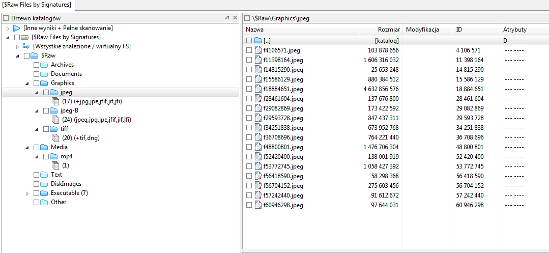

    Po "wakacjach" wracam do problemu.
    Przeskanowałem ten sektor, który już się udało skopiować (30GB) i niestety nic nie udało się z niego odzyskać. Wynik wygląda mniej więc tak:
    Brak odczytu zewnętrznego dysku - uszkodzony MFT i żądanie sformatowania
    Żaden z tych plików nie jest obrazkiem, a po rozmiarach sądzę, że to raczej filmy. Ale jako film też w żaden sposób nie mogłem ich odtworzyć.
    Czy jest sens dalszego kopiowania posektorowego dysku?
    Przy kontynuacji programem DMDE pojawia się ten błąd:
    Na razie dałem przerwij i zakończyłem proces. Co mam dalej robić? Czy zostaje już tylko specjalistyczny serwis?
    - rozmiary w wyszukiwaniu RAW są dosyć przypadkowe. Rozszerzenia plików są nadawane na podstawie odnalezionych sygnatur - tak, nie każdy z tych plików musi być zdjęciem, może się trafić przypadkowy cią znaków pomyłkowo rozpoznawany jako sygnatura. Do tego dochodzi fragmentacja/nadpisanie/uszkodzone lub nieprzeczytane sektory.
    Czy jsteś w stanie wykopiować do pliku binarnego 30 pierwszych sektorów partycji?
