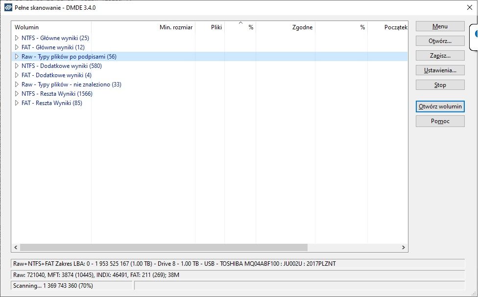

    Przez gupote jednego z domownikow, dysk zewnetrzny ADATA 1TB USB zostal nadpisany backupem z macBooka (Time machine).
    Na dysku znajdowaly sie zdjecia i filmy rodzinne, na ktorych odzyskaniu badzo mi zalezy.
    Za pomoca programu AOMEI Backupper 6.1 zrobilem kopie dysku i ta kopie zaczalem skanowac programem DMDE w wersji Standard Edition.
    Podczas skanowania wybralem opcje NTFS + FAT + RAW
    Na chwile obecna stan skanowania wyglada tak:
    Odzyskiwanie danych z dysku zewnętrznego ADATA 1TB nadpisanego backupem z MacBooka
    Czy moze mi ktos napisac jakie sa szanse na odzyskanie danych oraz co powinienem zrobic po zakonczeniu pelnego skanowania?

    Nadpisana zawartość przepadła bezpowrotnie. Nienadpisane obszary możesz przeskanować RAW i ciesz się tym, co znajdziesz. Po zakończeniu skanowania po prostu wykopiuj wszystko, co znajdziesz, a potem przejrzyj i pousuwaj zbyt uszkodzone, by Cię satysfakcjonowały.

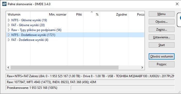

    ale ja juz zrobilem skanowanie i co dalej?

    Zobacz wyniki RAW. Nie oczekuj oszałamiających rezultatów po tak destruktywnej operacji. Może być tak, że nie będziesz miał żadnych użytecznych rezultatów.

  • #8 19054929
    mati211p
    Posty: 16921
    Pomógł: 2584
    Ocena: 1131
    Nie jest to niby rozwinięte ale coś dużo fragmentów $MFT jest i kilkanaście partycji. Może część da się i z nazwami odzyskać. Po zapisaniu wyników do pliku trzeba przejrzeć po kolei zaczynając od partycji. Na końcu RAW.
