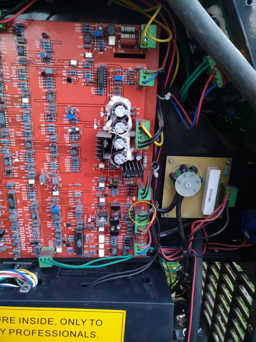

    Szukam schematu do spawarki
    Marka: Welder Fantasy
    Model: Synergia III 320a 4x4
    Uszkodzona jest Przetwornica ZYK Model : Z1988.28
    Wszystkie tranzystory i uc mają zeszlifowane oznaczenia
    No i do sprawdzenia jest płyta główna / sterująca
    Liczę na waszą pomoc, i z góry dziękuję.

    Tu masz zaznaczone gdzie jest podłączony czujnik temperatury z radiatora

    Wielkie dzięki znacznie uprości sprawę.
    Układy na płycie oznaczone jako VT2 i VT3 to prawdopodobnie IRF640N, VT1 i VT4 nieznane. Mała poprawka bo uprzednio napisałem, że wszystkie jednakowe co po analizie nie miałoby sensu. Elementy ważne ze względu na sterowanie przetwornicą. Ważne są również pary tranzystorów Q6, Q8 są to S8550 oraz Q7,Q9 czyli S8050. Istotny dla przetwornicy jest również scalak U27 . Słabo widoczne są pierwsze cyfry wskazują na KA35... więc może KA3525A ale nie chcę nic sugerować.
    Procesor U45 to raczej ATmega8
    U48 to AD5293, U47 zakładam że to samo
    U7 to wzmacniacz operacyjny LM224N
    Układy powyższe warto zweryfikować.
