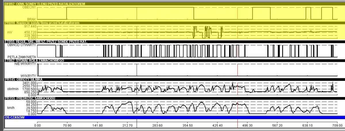

    Od czasu do czasu silnik dławi się podczas przyspieszania i nierówno pracuje. Świece i cewki wymienione. Brak poprawy.
    Clip pokazuje jeden błąd: DF092 - obwód sondy tlenu przed katalizatorem - brak obwodu.
    Zapis parametrów (sondy i błędu) podczas problemów:
    Renault Espace IV: Uszkodzenie sondy lambda czy przewodów? Metody diagnozy i kontrola parametrów
    Wiem, że muszę sprawdzić przewody masy i sygnału pomiędzy sondą i komputerem, ale chcę zacząć od samej sondy, żeby ewentualnie nie rozbebeszać wiązki niepotrzebnie.
    Mam dwa pytania:
    1. Da się sprawdzić przewody samej sondy (do wtyczki)?
    2. Czy w powyższym przypadku może to być uszkodzenie samej sondy, a nie przewodów, a jeśli tak to czy da się to sprawdzić bez wymiany?

    Wtyczki i przewody sondy w bardzo dobrym stanie, nie ma się do czego przyczepić.
    Jeśli chodzi o napięcie, z tego co widzę to na załączonym wyżej wykresie z Clipa sonda daje takie właśnie napięcie (podczas jazdy kiedy nie pracowała prawidłowo).

    Dokładam jeszcze zapis parametrów z jazdy kiedy silnik pracuje zupełnie prawidłowo - mógłbyś zerknąć czy są w porządku? Bo może to jednak właśnie sonda pada, a nie przewody.
    I jest tak na przemian, co parę minut lub co parę dni.

    Obwód przerywało/brak oscylacji w przewodzie sondy, tuż przy niej samej. Wyginanie przewodu w tym miejscu powodowało, że raz wszystko było ok, raz nie. Sonda wymieniona i wszystko jest w porządku.
    Dzięki za pomoc!
