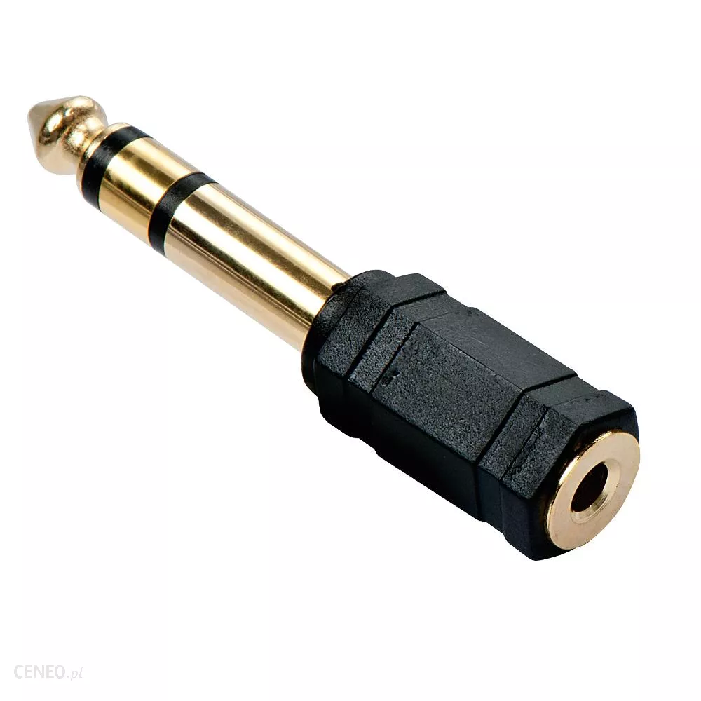

    W centrum złącz XLR masz wejścia na jacka 6.3mm dla mikrofonów. Potrzebujesz tylko przejściówki z dużego jacka na mały.

    No o to mi chodziło mam takie przejściówki więc spoko w sumie trochę szkoda że są to niesymetryczne ale nie musze przynajmniej nic przerabiać. No ale XLR mamy symetryczne więc podejrzewam że jak mamy gitarę elektryczną symetryczną ( nie wiem czy takie są) można pod XLR podłączyć. No tylko Phantom wogule co jeśli mamy 2 mikrofony chcemy mieć polaczenie symetryczne ale jeden mikrofon nie może mieć phantom? Czy od tego służy przycisk inst.

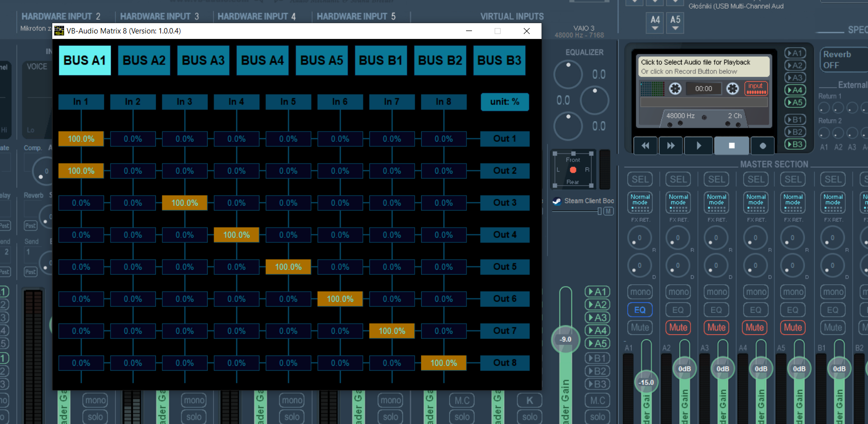

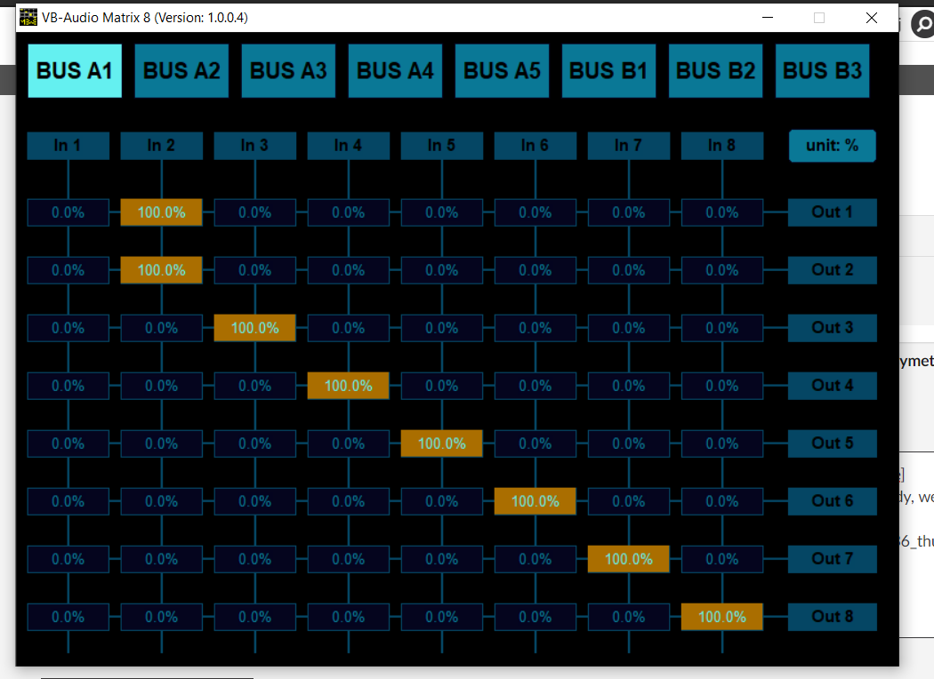

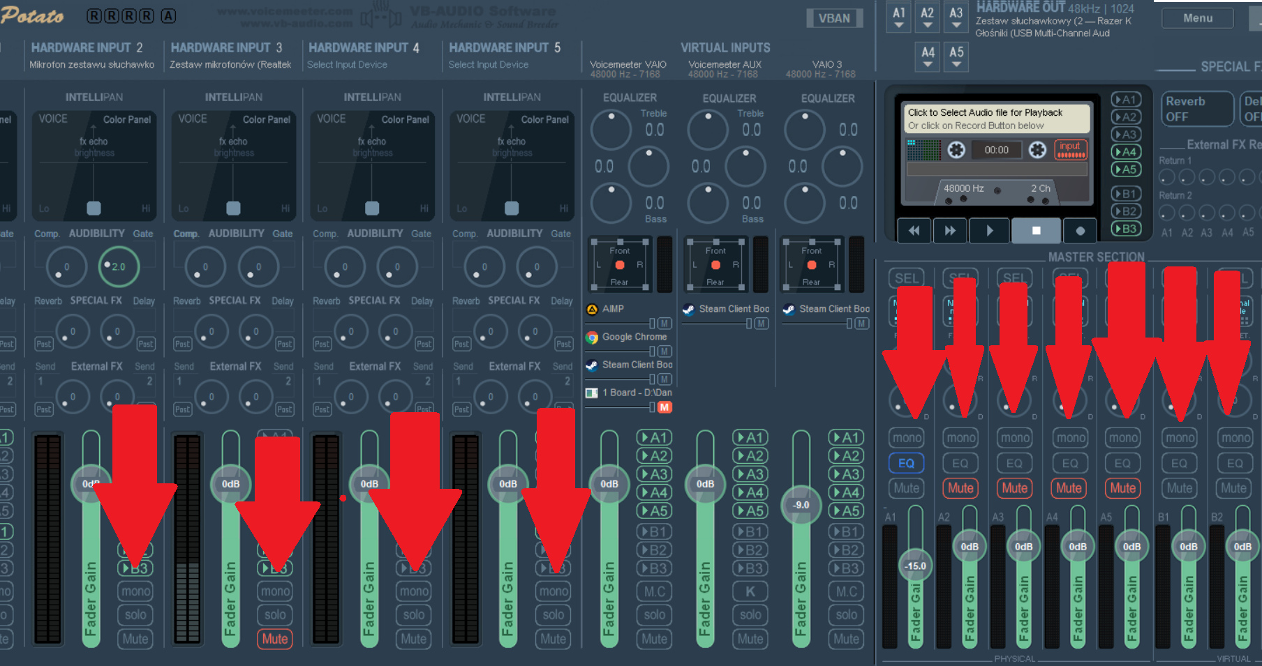

    daw24 napisał:
    Voice meeter można go zrobić mono ale odsłuch da rade zrobić aby był dźwięk na obu słuchawkach
    Masz przecieź opcje ustawienia mono zarówno na wejściu mikrofonu (w programie) jak i na danym wyjściu. Jeżeli nie dało rady, wejdź w Voicemeterze w Menu (prawy górny róg) i włącz Run 8x8 matrix.
    Ustaw tak:
    Jak podłączyć mikrofon niesymetryczny do interfejsu audio.
    A jeżeli nie ten kanał to tak:
    A przycisków "mono" jest tyle że mi się na monitorze nie mieszczą :)
