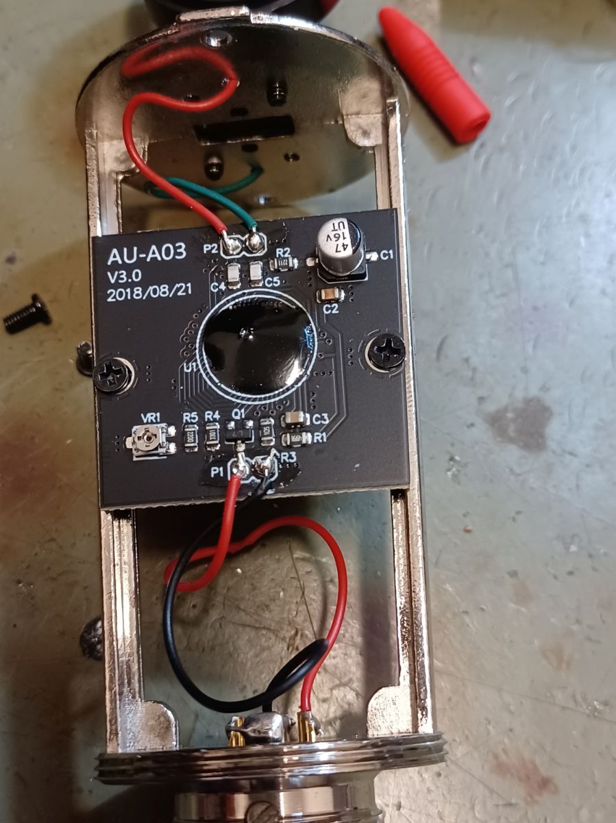

    Miałem ostatnio okazję sprawdzać i testować mikrofon Tracker Studio Pro (dlatego podpinam się do tego postu).
    Trafił się jako uszkodzony, ale okazało się, że problem wynikał z podłączeń do sprzętu, które nie obsługuje mikrofonów pojemnościowych. Przy okazji rozrysowałem sobie schemat i zobaczyłem, że producent troszkę oszukuje, żeby mikrofon wyglądał na bardziej profesjonalny. Na płycie elektroniki widać centralnie zalany układ scalony U1, którego tak naprawdę nie ma. Dla potwierdzenia przeprowadziłem prześwietlenie X-RAYem. Układ wzmacniacza zrobiony jest na jednym tranzystorze, w załączniku dołączam schemat dla zainteresowanych. Podłączenie mikrofonu i słuchawek do interfejsu audio
