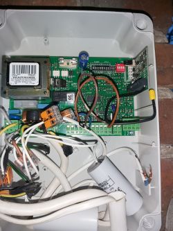

    posiadam napęd
    faac genius g-bat 300 zaprogramowany pilot na otwieranie 2 skrzydeł bramy.
    z racji tego ze pilot posiada kilka przycisków, chciałbym zaprogramować na jednym z nim otwieranie tylko 1 skrzydła bramy.
    wiem że trzeba zmienić piny, w skrzynce, ale co wtedy z otwieraniem 2 skrzydeł?
    jak to wygląda fizycznie?
    reasumując:
    klikam pilotem przycisk 1 i otwierają się dwa skrzydła
    klikam pilotem przycisk 2 i otwiera się jedno skrzydło ? czy to jest możliwe?
    co musiałbym zrobić zmostkować? dodać? usunąć?
    jakie inne tryby otwierania mógłbym podpiać?

    Nie trzeba zmieniać żadnych pinów. Nie napisałeś jaką konfigurację masz - jeśli odbiornik wtykany - kabelkami podpinasz wyjście przekaźnikowe jego drugiego kanału do OPEN_B i (-) i masz funkcję furtki czyli sterowanie tylko skrzydłem pierwszym. Jesli chcesz szczegółów - daj ładną fotkę centrali i radia.

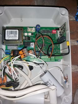

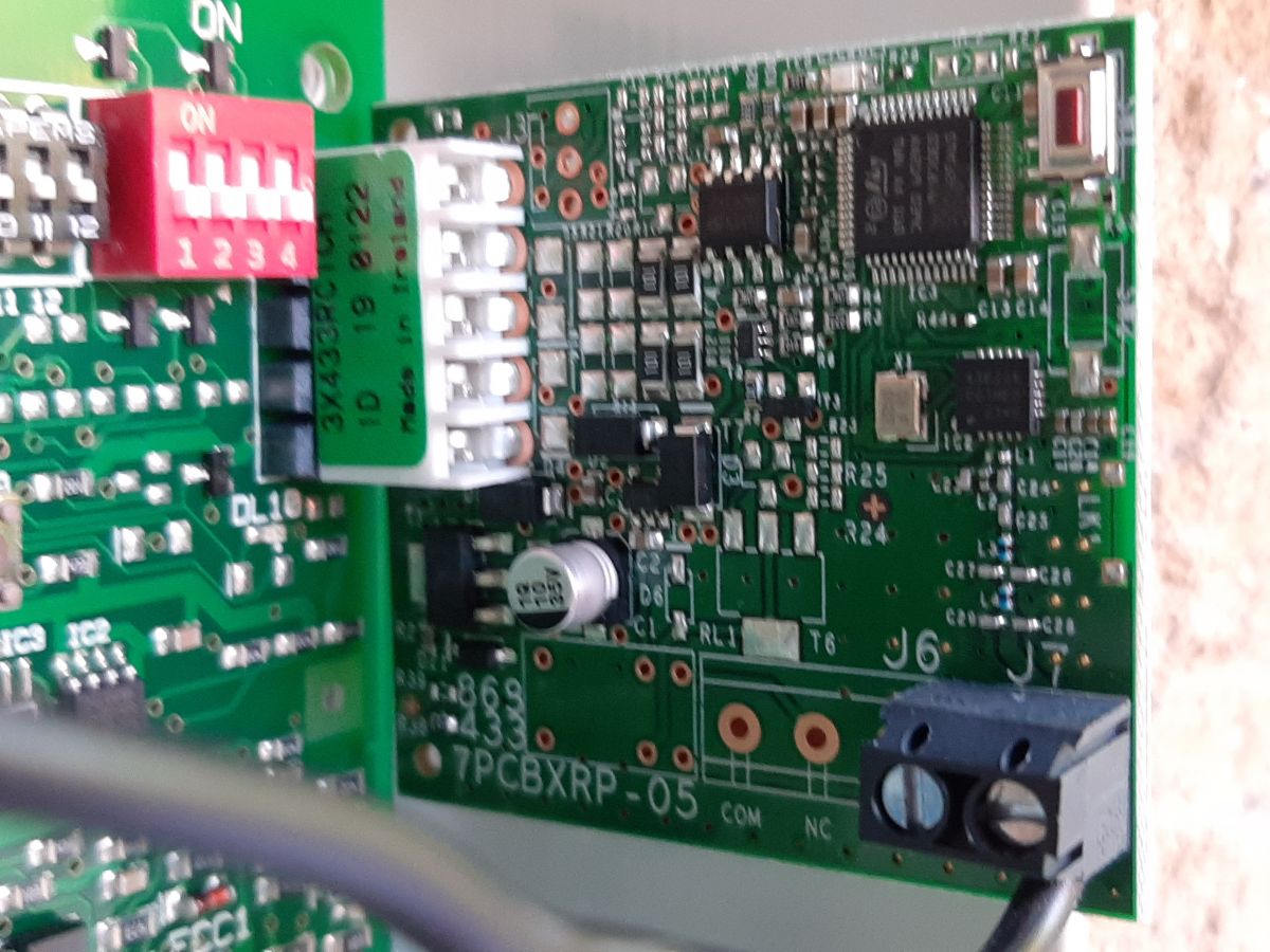

    faac genius g-bat 300 - programowanie pilota na jedno skrzydło faac genius g-bat 300 - programowanie pilota na jedno skrzydło faac genius g-bat 300 - programowanie pilota na jedno skrzydło faac genius g-bat 300 - programowanie pilota na jedno skrzydło faac genius g-bat 300 - programowanie pilota na jedno skrzydło
    Zdjęcia @kotbury tak mam aktualnie, nie wiem czy to jest ok :) jak coś do zmiany to daj znać bo czasem ma dziwne zachowania jak by się zawieszała albo robiła coś innego, typu do połowy się otwiera albo zamyka. A za chwilę już jest ok

    Wejście 10 podpinasz do COM w odbiorniku i wejście 14(-) do wejścia NO w odbiorniku. Wtedy drugi przycisk otwiera tylko jedno skrzydło.
    Jeżeli chcesz kolejny przycisk pod OPEN_B uczysz centralki każdego przycisku z pilota po kolei czy ma robić OPEN_A czy OPEN_B

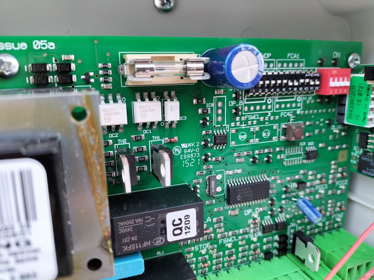

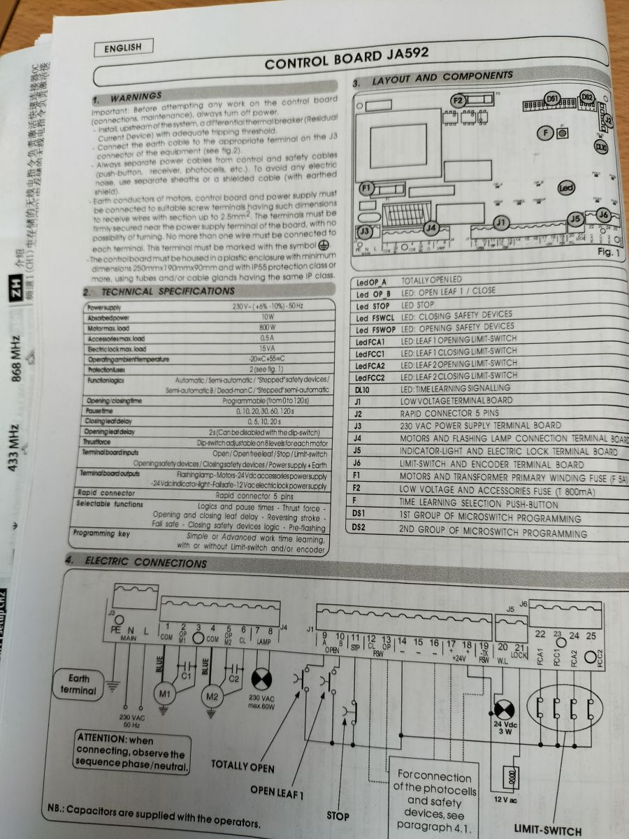

    Sterownik jest dokładnie ten sam ale jego symbol wg. angielskiej instrukcji to JA592 .Ww tj.452 nie posiada dodatkowego złącza do krańcówek lub enkoderów (załączam fotkę instrukcji). Nie potrafię go znaleźć na stronie podanej wyżej , a jeśli mój posiada złącze enkodera to pewnie podłączenie może się różnić od tego 452MPS.

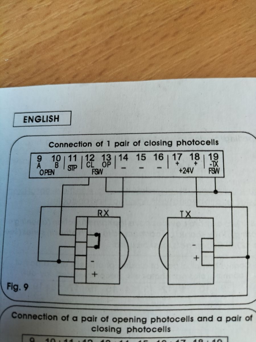

    Na schemacie po prawej stronie widoczne jest złącze krańcówek. Rozumiem że jeśli ich nie posiadam to podłączam na sztywno do (-) .

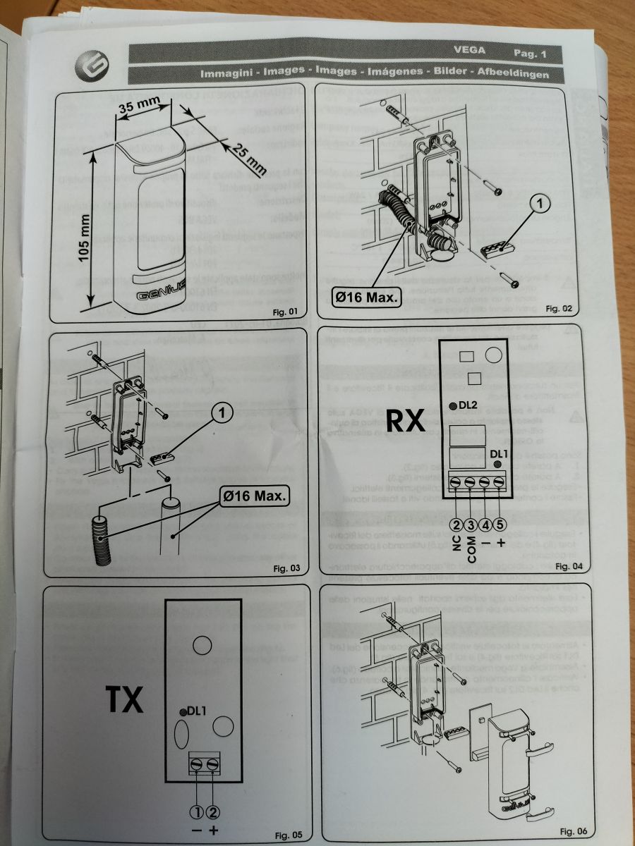

    Druga sprawa to że używam tylko jednej bariery optycznej do zamykania takiej jak na fotkach:

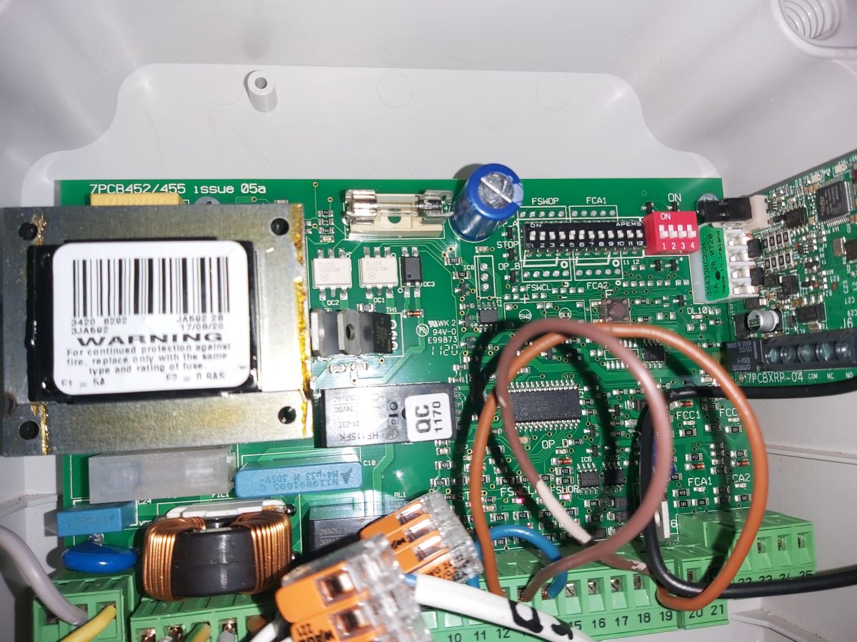

    Ale tu chyba nie da się niczego pomylić. Po zamontowaniu działa prawidłowo i wykrywa przerwanie wiązki.

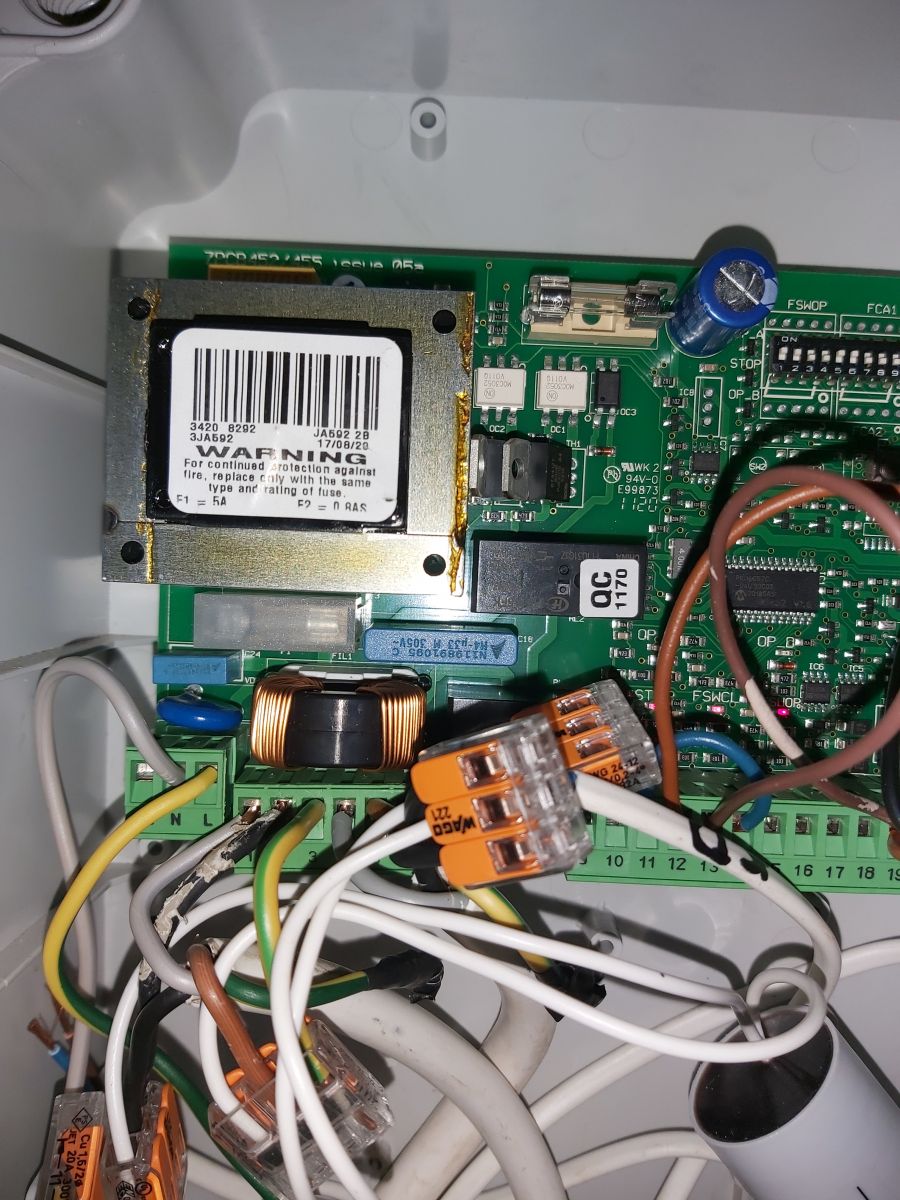

    Do centralki podłączone jest tak:

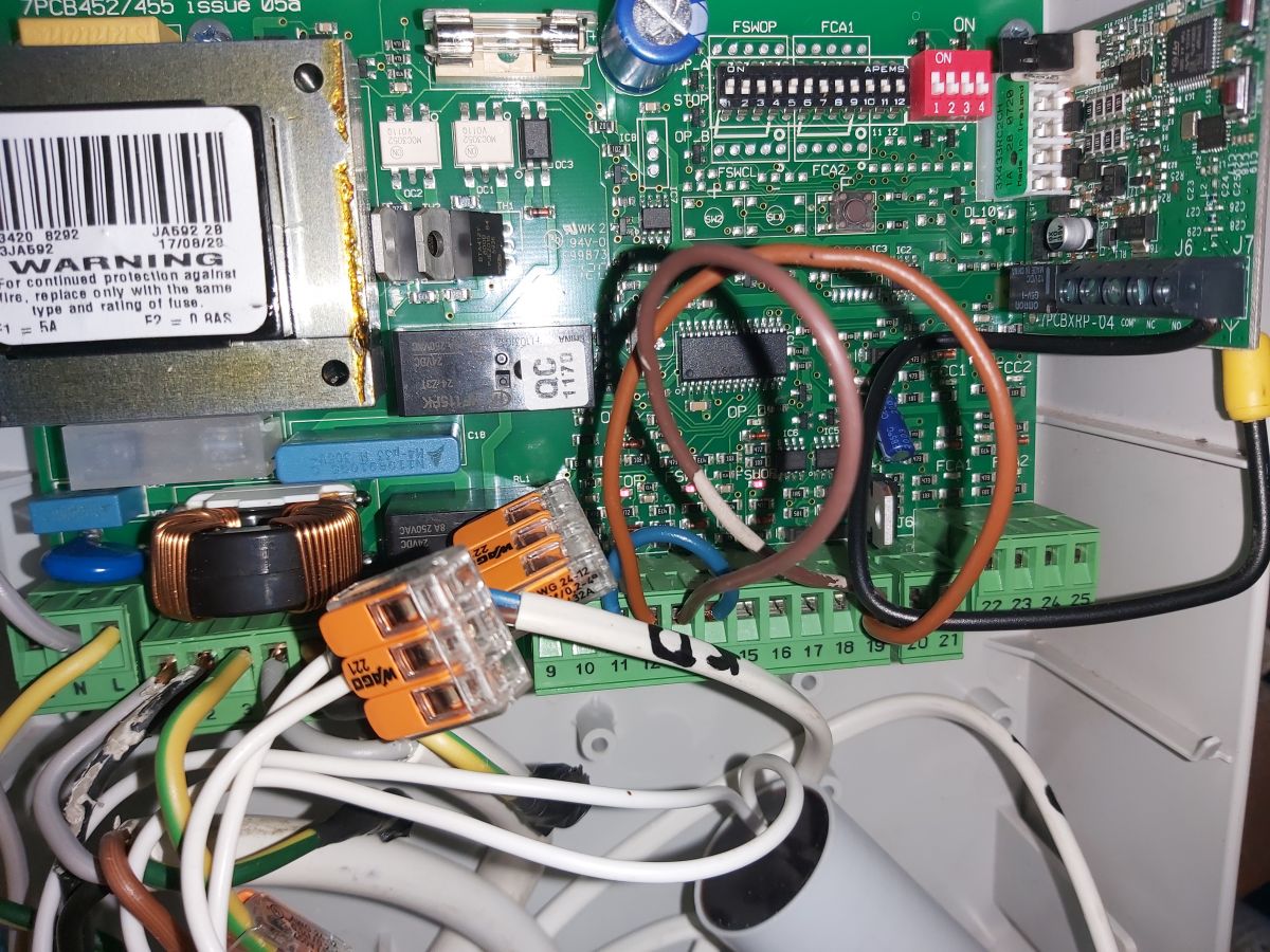

    Czyli zasilanie 4 do( - np.15) a 5 do (+ np.17). Kolejne piny 3 do (-) a 2 do pin w centrali 12. Proszę o poprawę jeśli się mylę.
    Kolejna sprawa to kolory przewodów siłowników. Według schematu żyła (COM) powinna być koloru niebieskiego.
    U mnie są kolory SZARY,ŻÓŁTY,CZARNY,BRĄZOWY. Rozumiem że COM to kolor szary. Racja?

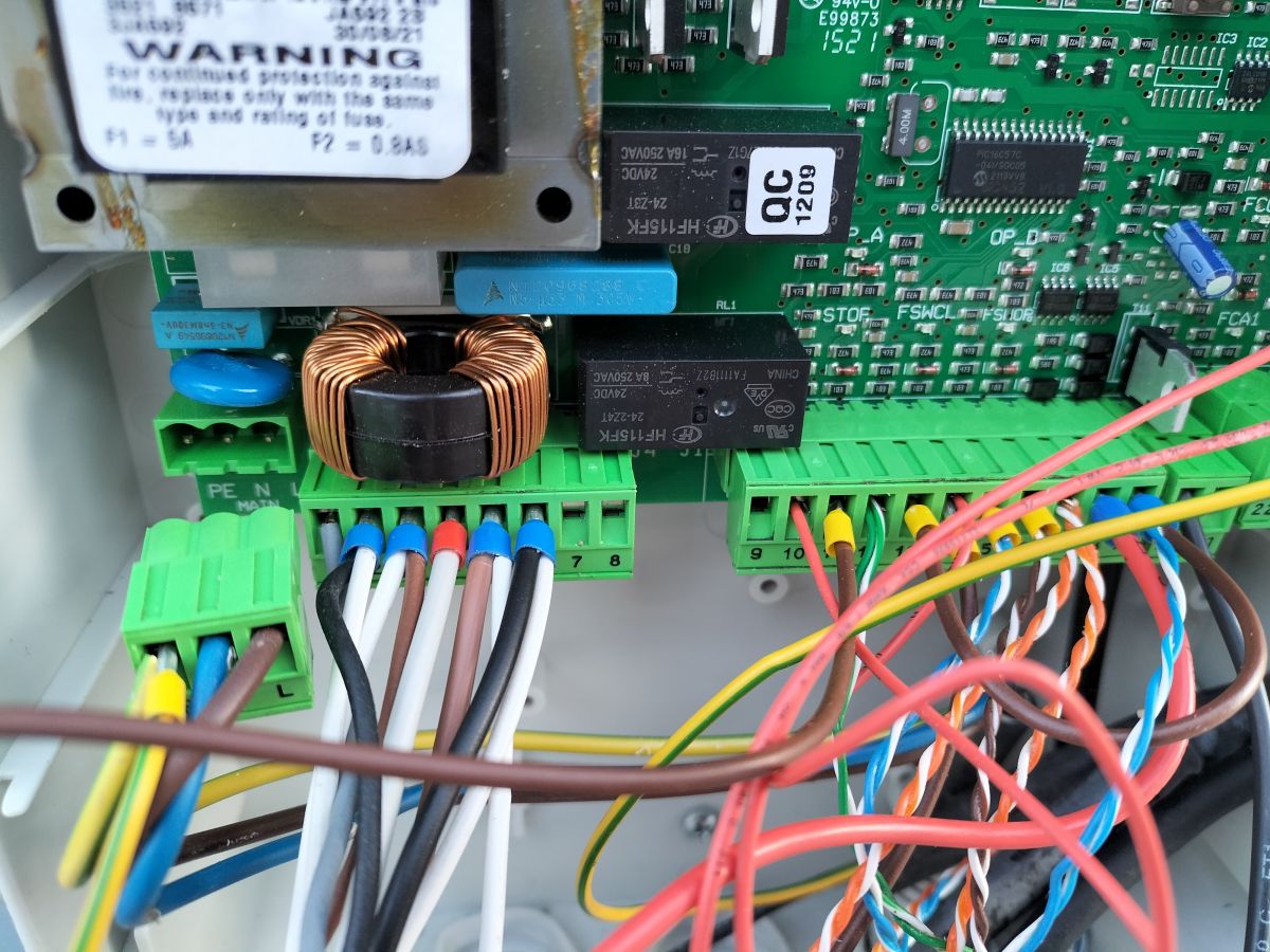

    Sygnalizator (kogut) jaki posiadam zasilany jest napięciem AC/DC 12-230V. I podłączone mam go pomiędzy styki 18 i 20. Miga więc podłączone prawidłowo.
    Rozumiem że mam założyć na stałe zworę pomiędzy 11 i 14, ale mam niejasność odnośnie pinów 9 i 10.

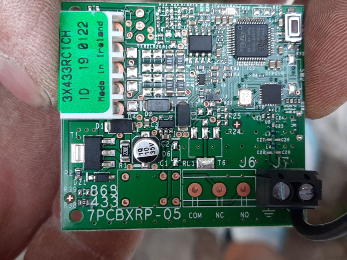

    Widziałem na YT w jednym filmiku że ktoś używał tych pinów i miał je podpięte pod odbiornik radiowy.

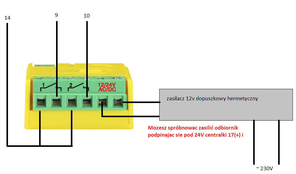

    Ja posiadam taki:
    Generalnie piloty sparowałem z odbiornikiem, ale nie do końca wiem jak to powinno być dopasowane aby określany klawisz realizował funkcję jaką chcę.

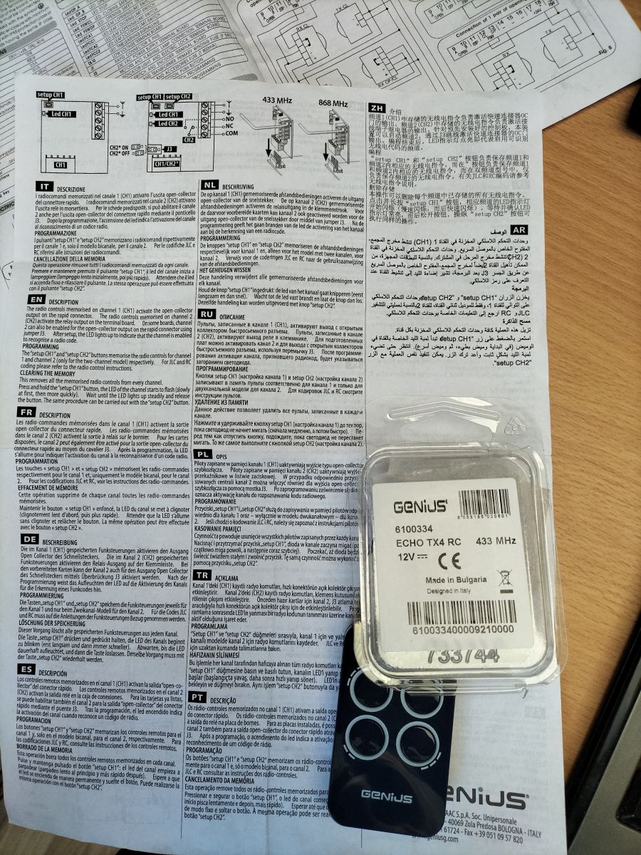

    Tutaj instrukcja z pilota jak go parować:
    Z założenia brama ma się jakimś klawiszem otwierać , jakimś zamykać. Fajnie jakby można było otwierać jedno skrzydło jako furtkę.
    Możesz nie mostkować, także będzie działać.
    Fotki OK.
    Tak - szary (wspólny) to odpowiednik niebieskiego. Żółto-zielony - PE - podpiąć do zacisku PE na zasialniu.
    Co do pilotów i wejść 9,10:
    Radio jest wtykane więc otwieranie całości masz "obligatoryjnie", obsługuje je 1 kanał odbiornika (do którego możesz dopisać dowolny przycisk pilota).
    Funkcję furtki (1 skrzydło) obsługuje wejście 10 centrali i kanał 2 radia

    Dokonczenie furtki - musisz połączyć COM i NO radia (czarna kostka z zaciskami śrubowymi na radiu) do OPEN-B (10) i minusa - złącze szpilkowe płytki radia na centrali nie obsługuje 2 kanału radia.

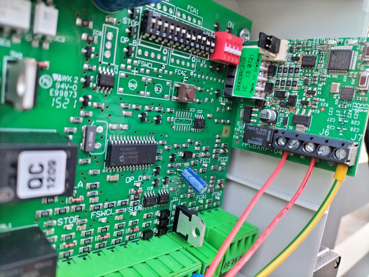

    Uff , witam ponownie.
    Brama w końcu działa jak należy. Było co prawda sporo dłubaniny ale działa.
    Poniżej wstawiam końcowe ustawienie dip-switchy.
    faac genius g-bat 300 - programowanie pilota na jedno skrzydło faac genius g-bat 300 - programowanie pilota na jedno skrzydło faac genius g-bat 300 - programowanie pilota na jedno skrzydło [img-3]

    Coś skopałeś przy ustawianiu czasów - brama cały czas chce się otworzyć pomimo dojścia do ograniczników - ustaw jeszcze raz. Próbnie poczekaj na otwarciu jakiś czas - czy centralka w koncu wyłączy siłowniki - jeśli tak to po jak długim czasie i odpowiednio skoryguj momenty zaznaczania czasu otwarcia. Centrala - jak napisałem wcześniej - dorzuca od siebie trochę czasów i może trzeba zaznaczać punkty otwarcia nieco wcześniej - nawet odrobinę przed ukonczeniem ruchu....
    PS - co do DIPów - siła siłowników na minimum a otwieranie i zamykanie osobnymi przyciskami - tak ma być?
    No i wyjście antenowe radia - czy mnie się zdaje czy podłączyłeś do PE sieci zasilającej? Pomijając fakt, że prawdopodobnie dużo lepiej jako antena sprawi się sztywny kabelek o długości dokładnie 17 cm ułożony jak najprościej wewnątrz obudowy to jakikolwiek strzał pioruna lub zwarcie w jakimś sprzęcie AGD do bolca to śmierć radia albo i całości sterowania...
    Tam podpinasz - jeśli już w ogóle coś - WYŁĄCZNIE żółto-zielone przewody z siłowników.
    Chyba że na fotce nie widać i to faktycznie kawałek nigdzie nie podpiętego żółto-zielonego kabelka który tylko wygląda, jakby był do PE - jeśli tak - skróć do 17 cm.

    Czasy są chyba ok. Siłowniki po otwarciu bramy kilka sekund dociągają jeszcze a potem się wyłączają.
    Antena radia to tylko kabelek. Nie podłączyłby tego pod PE :)
    Otwieranie bramy jest jednym przyciskiem. Drugi przycisk otwiera tylko jedno skrzydło (ala furtka).

    Temat pewnie rozwiązany ale lampę trzeba podłączyć pod pin 7-8.

    Musisz zaprogramować drugi kanał w pilocie i połączyć radio z płytą z pinami 14-10.

    Dla tych, którzy nie dysponują odbiornikiem 2 kanałowym można skorzystać np z odbiornika proximy NW2
    Schemat połączenia elektrycznego odbiornika proximy NW2 z zasilaczem dopuszkowym.
