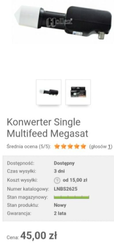

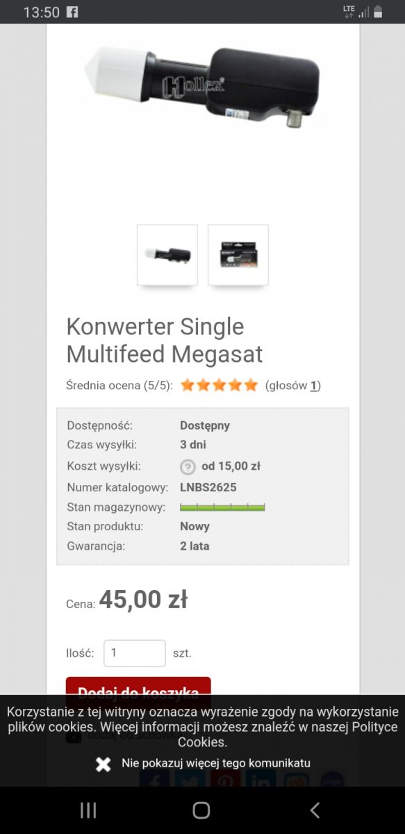

✨ W dyskusji poruszono kwestie dotyczące instalacji satelitarnej z anteną Corab 80 cm, mającej na celu odbiór trzech satelitów: 16E, 19E i 13E. Uczestnicy debatowali nad wyborem pomiędzy konwerterem monoblokowym a systemem Multifeed z trzema osobnymi konwerterami. Zauważono, że uchwyt do konwerterów pozwala na precyzyjniejsze ustawienie, co jest istotne dla uzyskania lepszego sygnału, zwłaszcza z satelity 16E, który ma najsłabszy sygnał. Wskazano również na możliwość użycia większej anteny, co może poprawić jakość odbioru. Uczestnicy polecali konwertery o wąskim promienniku, takie jak Megasat, oraz przełączniki Diseqc do podłączenia konwerterów. Podano również, że dla optymalnego odbioru antena powinna być ustawiona na 16E.
