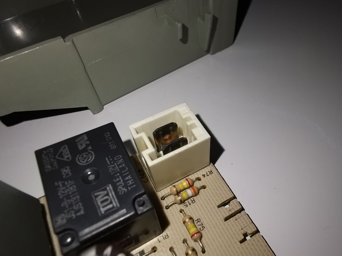

Diagnozę rozpocząłem od płytki, ponieważ sądziłem że przyczyna może leżeć w tamtym miejscu. Co się okazało - poleciał przekaźnik 12V, który to wymieniłem na nowy. Po zmianie, zmywarka zaczęła pracować poprawnie ale nie grzała wody.

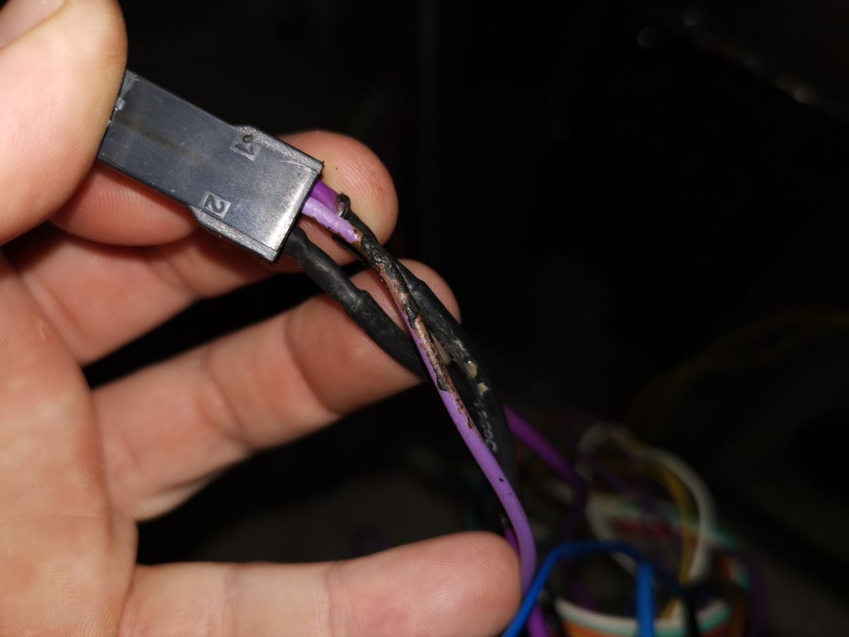

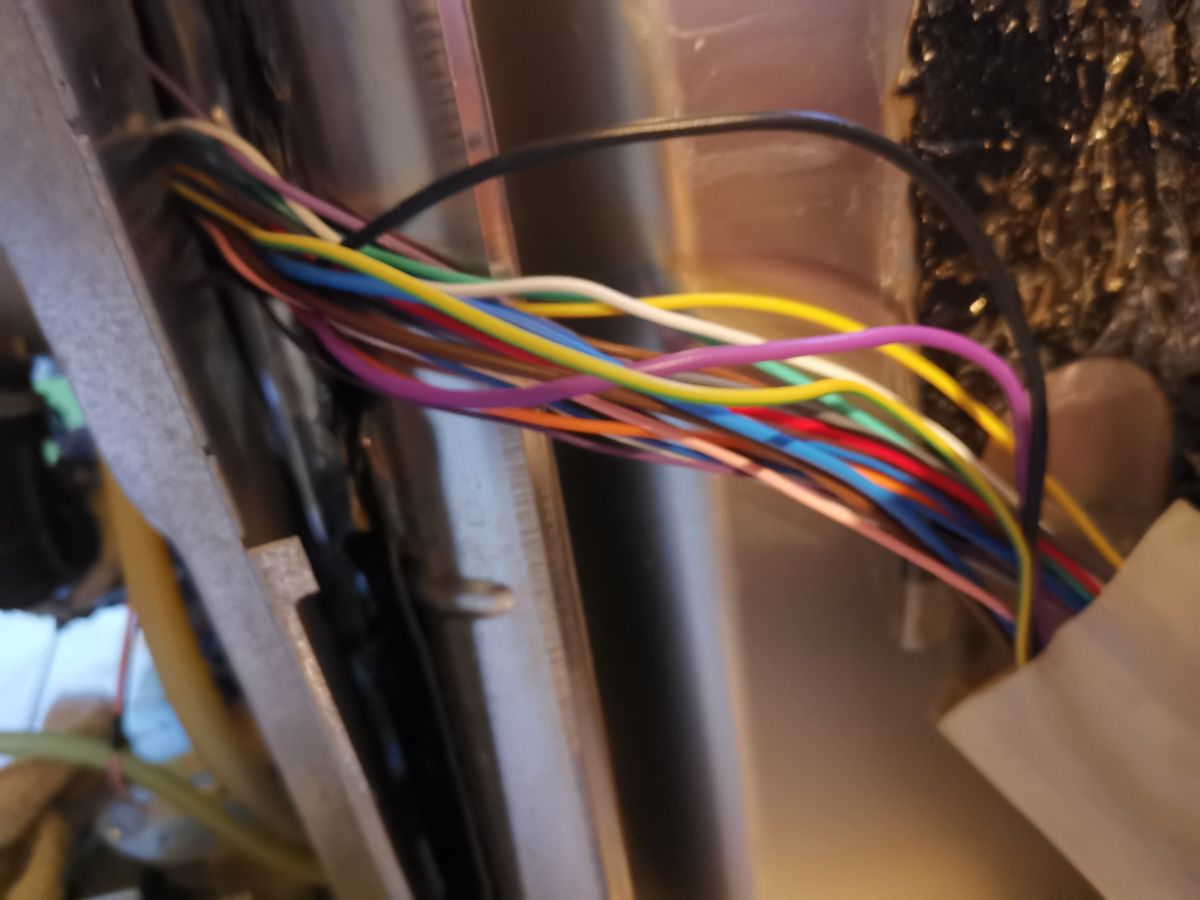

- przewód idący do sterownika (fioletowy) w kilku miejscach był przygrzany (otulina), ale po rozcięciu w środku był w porządku;

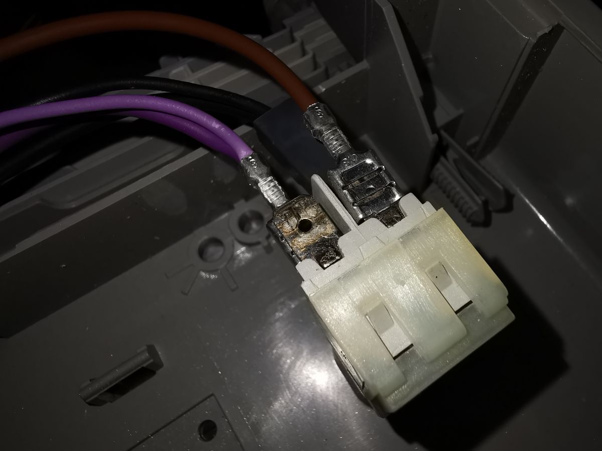

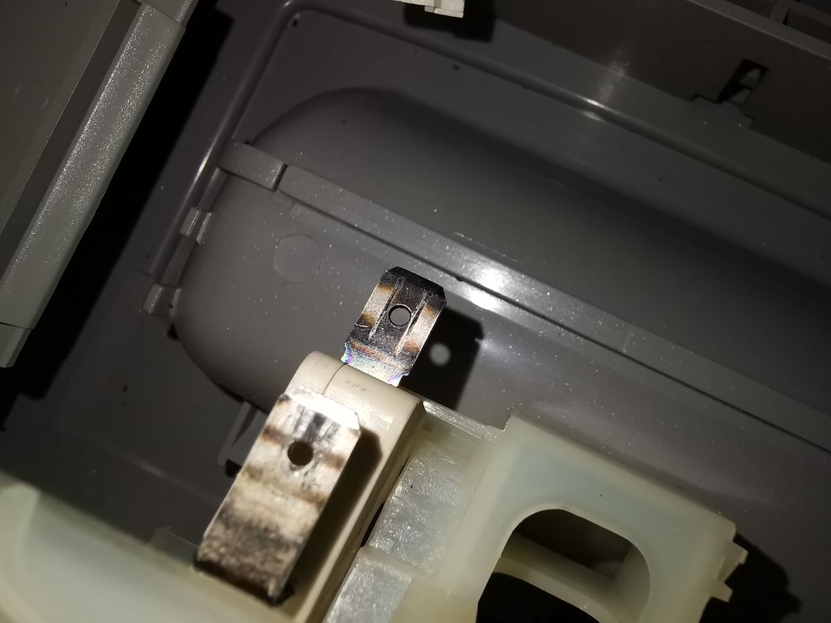

- wszystkie konektory czy to w przełączniku od otwarcia pokrywy, włączniku, czy sterowniku są jakby przegrzane. To samo zauważyłem na module kolegi - po podłączeniu na test, konektory w jego module też wyglądają jak przegrzane a nie były takie;
