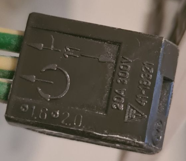

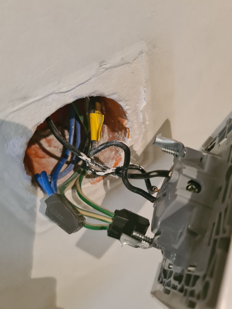

    Hej,
    nie mam za dużego pojęcia o sieciach/oświetleniu, stąd ten temat.
    Ostatnio pomyślałem, ze chciałbym posiadać gniazdko w pomieszczeniu, w którym nie ma ani gniazdka, ani włącznika światła, jest tylko światło włączane z korytarza. Odkręciłem włącznik i o to, co znalazłem prócz podłączonych przewodów do samego włącznika.
    Identyfikacja i funkcja kabli w ścianie - możliwość wyprowadzenia gniazdka
    Identyfikacja i funkcja kabli w ścianie - możliwość wyprowadzenia gniazdka Identyfikacja i funkcja kabli w ścianie - możliwość wyprowadzenia gniazdka Identyfikacja i funkcja kabli w ścianie - możliwość wyprowadzenia gniazdka .
    Pytanie moje brzmi, czym są te kable, czy z tego oznaczenia powinienem być w stanie to odczytać? Czy to są właśnie kable, którymi można wyprowadzić gniazdko?
    Oczywiście nie będę się sam tym zajmował, najmę kogoś znającego się na rzeczy, ale chciałbym wiedzieć już dziś czy dobrze myślę - pozwoliłoby mi to uniknąć nadmiernego uszkodzenia ścian :)
    Dzięki!

    Po kolorze przewodów i oznaczeniu na czarnej złaczce to uziemienie(przewód ochronny PE).
    #3 19086696
    stanislaw1954
    Posty: 15103
    Pomógł: 1996
    Ocena: 4603

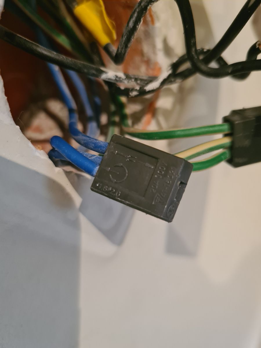

    To jest złączka Wago, w której łączą się wszystkie (3 ) przewody. Kolor ich jest żółtozielony, co oznacza, że to są przewody ochronne PE. Jeśli planowane gniazdo będzie z kołkiem(bolcem) ochronnym, to jeden przewód będzie podłączony do tej złączki. Brakuje jeszcze dwóch przewodów do podłączenia gniazda.
    #4 19086697
    abart64
    Poziom 33  
    Posty: 1708
    Pomógł: 270
    Ocena: 630

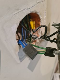

    Do włącznika nie da się podłączyć gniazdka, brak w nim drugiego przewodu zwykle neutralnego gdy wyłącznik odcina fazowy.

    Dziękuje Panowie za odpowiedź, ale cholerka, nie wrzuciły się wszystkie zdjęcia, są 2 takie złączki. Jeśli moglibyście też wyjaśnić inną kwestię: Do włącznika idą 3 przewody, wydawało mi się, że 2 są wystarczające.

    Patrząc na te zdjęcia to masz raczej porządną instalację. Nie schrzań tego. Niech się tym zajmie ktoś kto się na tym zna. Nie miesza się obwodów oświetleniowych i gniazdowych. Inne przekroje, inne zabezpieczenia.
