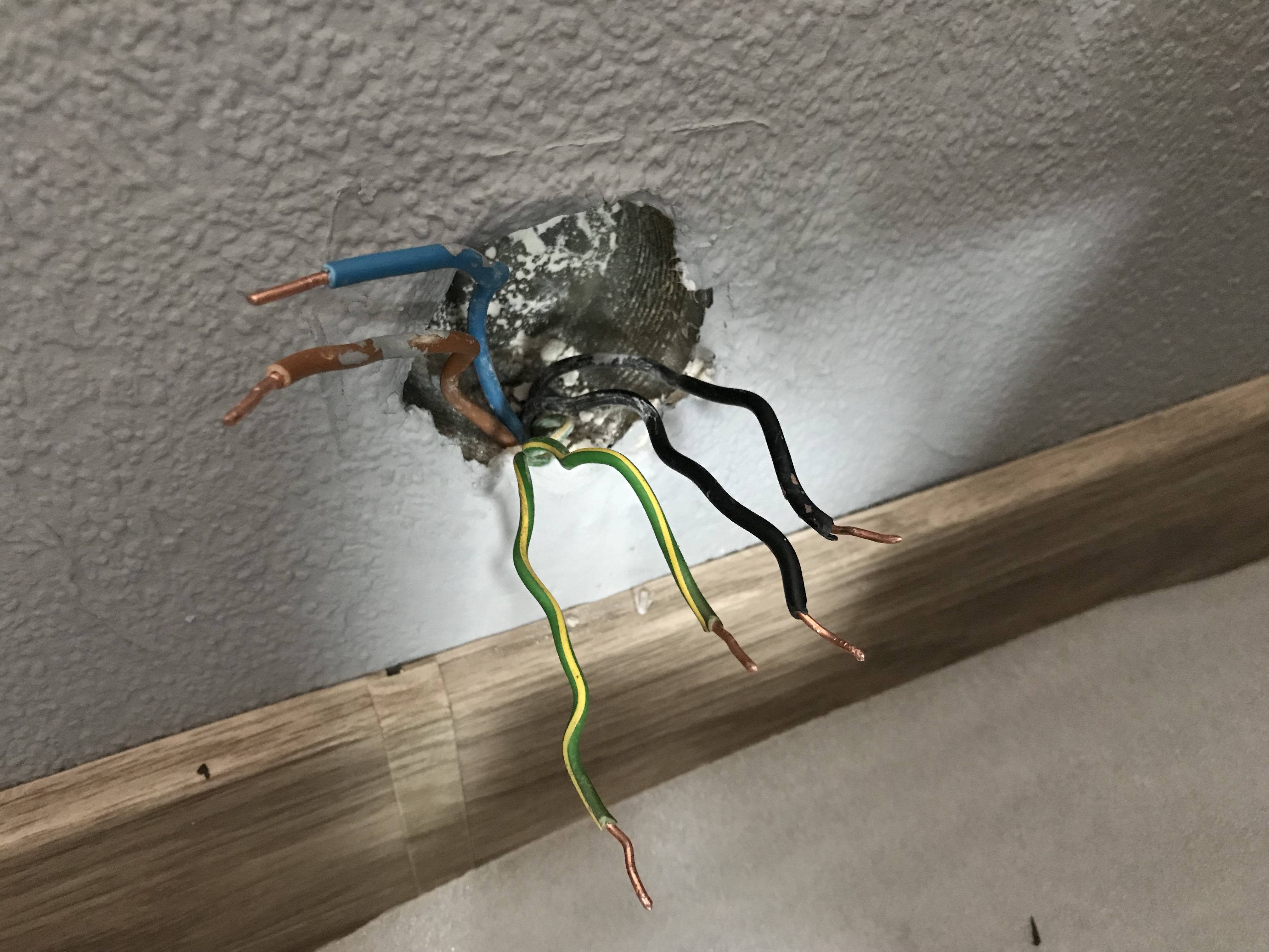

    Dzień dobry,
    Po małym remoncie postanowiłem dodać nowe gniazdko. I pojawił się problem, gdyż instalacja w mieszkaniu jest stara. W gniazdku, do którego doprowadziłem nowe kable występują 4 kable. Dwa czarne oraz dwa żółto-zielone. Widoczny brązowy oraz niebieski to kabelki do nowego gniazdka. Widoczne gniazdko zasila kolejne, które zlokalizowane jest po drugiej stronie mieszkania.
    W załączniku zdjęcie gniazdka.
    Jak podpiąć nowe gniazdko do starej instalacji?
    Da się coś z tego zrobić?

    Witam. Brązowy -L -przewód fazowy
    Niebieski -N-przewód neutralny
    zielonożółty-PE-przewód ochronny
    Jeśli chodzi o czarne musisz sprawdzić w drugim gniazdku czy są takie same? A co do tych wystających to trzeba sprawdzić dokładnie czy fazowy jest na pewno na czarnym bo różnie to bywa przy starej instalacji?
    Jeśli chodzi o czarne musisz sprawdzić w drugim gniazdku czy nie są takie? A co do tych wystających to trzeba sprawdzić dokładnie czy fazowy jest na pewno na Brązowym bo różnie to bywa?
    Podstawowe zasady kolorów znam. W drugim gniazdku, które jest zasilane z powyższego ze zdjęcia są jeden czarny i jeden żółto-zielony. Tutaj chodzi o to, że w gniazdku są 4 kable w tym dwa czarne i dwa żółto-zielone Nie ma brązowego, niebieskiego i żółto-zielonego ochronnego.
    Ten brązowy i niebieski to są nowe kable, które mają zasilić nowe gniazdko.

    Te dwa czarne mogą być fazowe sprawdź.W starym budownictwie to tak montowali jakie miał druty pod ręką to przeciągnął elektryk.

    Jeden jest fazowy. Drugi czarny podaje dalej prąd do drugiego gniazdka. Jak odłączę prawy, czarny kabel to nie ma napięcia w gniazdku po drugiej stronie.
    Także chyba z nowego gniazdka będą nici...

    Biorąc poprawkę na instalację dwuprzewodową:
    - dwa czarne i brązowy razem...
    - dwa żółto-zielone i niebieski razem...
    Jeżeli gniazda mają kołki uziomu (w tym przypadku zerowania) należy je podłączyć do toru żółto-zielonego.

    Sprawdzałeś oby 2 czarne i jest na jednym faza tak a neutralny skąd wziąłeś żeby sprawdzić czy masz 230V ?
    I zgadzam z kolegą @any56 że tak to będzie właśnie działać.
