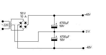

  • #23 19089834
    Miniu871
    Posty: 66
    Pomógł: 3
    Ocena: 3
    Ten zasilacz symetryczny traktować jak dwa oddzielne trafa
    Jedna końcówkę zasilić masa i v1 a druga masa i v2
  • #24 19089840
    moze-byc
    Poziom 29  
    Posty: 1001
    Pomógł: 133
    Ocena: 140
    Nie nie. Robisz coś takiego:

  • #25 19089979
    Miniu871
    Posty: 66
    Pomógł: 3
    Ocena: 3
    Czyli wychodzą 3 przewody z trafo
    Jak na schemacie środkowy to wspólna masa a skrajne to v1 i v2
  • #26 19090014
    moze-byc
    Poziom 29  
    Posty: 1001
    Pomógł: 133
    Ocena: 140
    A u Ciebie jest inaczej? Jak tak to pokaż.
    0V to masa i łączysz że środkowym odczepem uzwojenia wtórnego. Skrajne przewody uzwojenia na mostek prostowniczy w dowolnej polaryzacji. Tam gdzie masz + mostka to napięcie dodanie, tam gdzie - ujemne.
