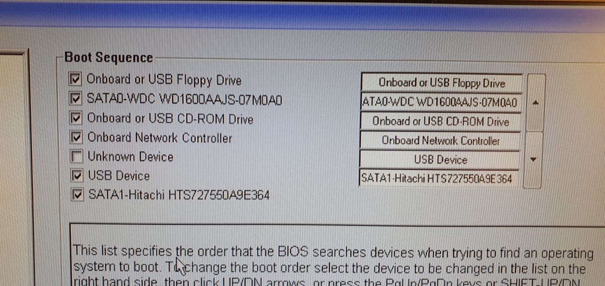

    Wersja BIOS A05. Brak zaawansowanych opcji bootowania.
    Nie mogę zmienić kolejności napędów do uruchomienia systemu operacyjnego. To znaczy mogę poprzesuwać w górę i w dół napędy na tym ekranie
    Dell Optiplex 760 - Zmiana kolejności bootowania nie jest możliwa...
    ale i tak uruchomienie następuje z dysku podłączonego do SATA0, a po ponownym wejściu w ustawienia BIOS, lista urządzeń wygląda jak na obrazku powyżej.
    Jak rozwiązać ten problem?
    Chciałbym aby uruchomienie systemu nastąpiło z HDD podłączonego do SATA1.

    Nie ma opcji zapisania ustawień jako takiej. Jest "Apply". Zmieniam kolejność, klikam "Apply" i po tym "Exit". Następuje ponowne uruchomienie komputera i "zbootowanie" z SATA0, a nie SATA1.
    Gdy wywołam ręcznie kolejkę bootowania, mogę wybrać dysk podłączony do SATA1 i uruchomić OS na nim zainstalowany.
    Usuwanie znaczników w checkboxach nic nie daje.

    Grzegorz Markowski napisał:
    Wersja BIOS A05
    Reset biosu do wartości fabrycznych, wgraj najnowszy bios ze strony dell'a i zobacz czy dalej to samo
