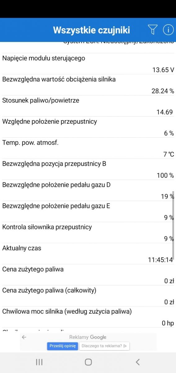

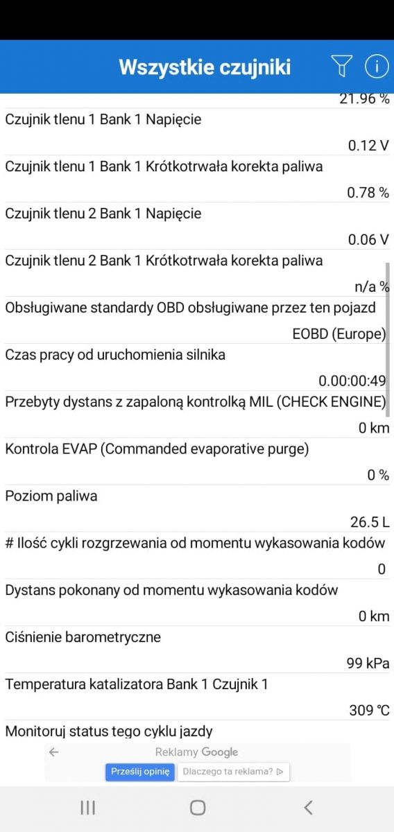

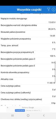

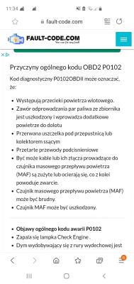

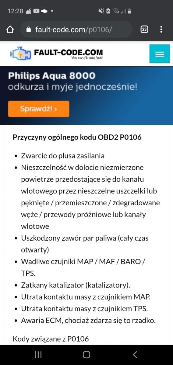

    Posiadam Opla Corse D 1,4benz z 2010 w aucie pojawiła się pomarańczowa kontrolka auta z kluczykiem. Po podpięciu OBDII pokazało błędy P0102 i P0106.
    Usterka ujawniła się po ostatnich przymrozkach. Na samym początku auto po odpaleniu na zimnym silniku pracowało na 1000 obrotach i nie było żadnej reakcji na pedał gazu, Gdy się rozgrzał problem znikł. Za 2 dni sytuacja się powtórzyła z tym, że na ciepłym silniku błąd nie zniknął i silnik reagował na pedał gazu w przedziale 1000-1600 obrotów (pedał w podłogę).
    Zdemontowałem przepustnice wyczyściłem i zamontowałem z powrotem. Błąd dalej jest ale reaguje na gaz na luzie niby normalnie do 6000 udało się rozbujać, ale pod czas jazdy widać spadek mocy. od 0 do 100 to dobrą minutę się rozpędza na prostej drodze z "butem w podłodze" na każdym biegu. Przy zmianie biegów przy wciśniętym sprzęgle obroty 3000. Pomysły? Rady?

    poszedłem na łatwiznę i wymieniłem przepływomierz i MAP sensor z na oryginalne BOSCHA o identycznych numerach z nadzieją że to pomoże i problem dalej ten sam. Nie tym razem. Wiec trzeba głębiej szukać :(

    Nieszczelność za przepustnicą. Często w oplu padały ECU jaki tutaj masz?

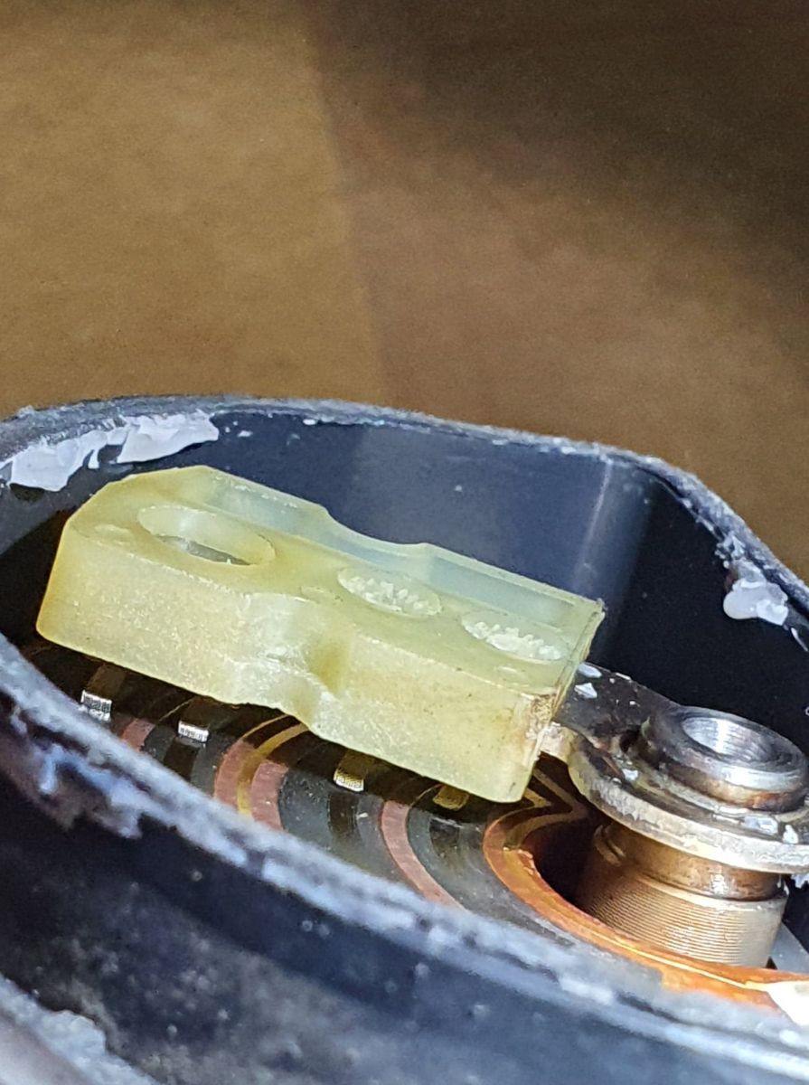

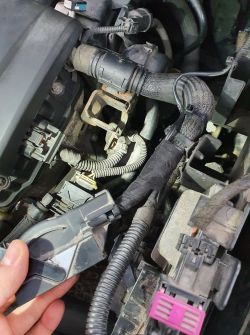

    Oddałem auto do mechanika. Skasował 750zł. Już tłumacze co i jak.
    Mechanik w pierwszej chwili podejrzewał ECU, po podmianie był ten sam problem. Cytuje co powiedział mechanik "ktoś odłączył akumulator i nie podłączył jednej masy, przez co jedna blaszka na potencjometrze w przepustnicy się upaliła i do tego 1 przewód w wiązce padł" tylko nie powiedział czy przewód od wiązki ECU czy wiązki przewypłomierza, tych 2 miejscach jest nowa taśma wiec było grzebane. Wymieniono przepustnice, jeden przewód w wiązce (nie wiem której), podłączenie masy. Może mój post komuś pomoże. Temat zamykam
    Dodaje linka gdzie anglik majstrował w wiązce od ECU bo nie było 12V
