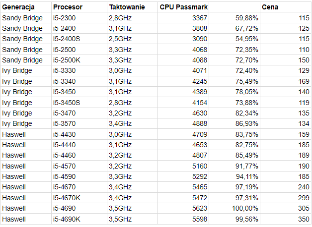

    Witam chciałbym ulepszyć swój komputer, zacznę może od tego co posiadam
    Intel Core 2 Duo E7500
    Nvidia GT430
    4GB Ramu jakiś no-name 1333Mhz
    Płyta Asus P5G41T-M LE
    Zasilacz Brilliant Power 550w
    Najpierw chciałbym zacząć od nowszego procesora, zdaje sobie sprawę, że do tego potrzebna będzie również nowa płyta główna. Czy I5 2400 wystarczy do przyśpieszenia działania systemu oraz do gier typu CS, LOL? Nie wiem jaką płytę kupić pod ten procesor oraz czy musiałbym wymieniać również zasilacz. Chciałbym dokupić jeszcze 4 GB Ramu. Z kartą graficzną raczej sobie poradzę. Jeśli chodzi o procesor i płytę chciałbym zmieścić się w 4-5 stówkach. Z góry dziękuje za podpowiedzi, Pozdrawiam.

    Czyli na przykład I5-4460, zastanawiałem się nad nim, ale z tego co wyczytałem nie ma dużego przeskoku mocy między tym i5 2400 więc pomyślałem, że trochę przyoszczędzę. Teraz tylko mam problem z płytą główną.

    Myślę o jakiejś używce na allegro lokalnie bodajże widziałem za 95 zł. Przy okazji mam pytanko bo nie siedzę w temacie, mówiłeś wcześniej o tym 4genie, sprawdzałem, porównywałem i nie widziałem zbytnio żadnej różnicy oprócz "litografii" i ceny. Czy coś przeoczyłem?
    Chyba, że zmyliły cię moje fundusze, napisałem, że chciałbym się zmieścić w 4-5 stówkach, ale nie dopisałem, że jak dało by się załatwić temat po taniości to się nie obrażę. Dla mnie ten przeskok z 2 rdzeni na 4 to już będzie kosmos.

    5 stów na 7 letni sprzęt.
    Możesz też wydać 7 stów na nowy sprzęt z gwarancją, niski model i3-10100F jest szybszy od i7 tamtej generacji i komputer ma jakiś sens (no i jest na nowych podzespołach z gwarancją).
    350: https://www.zadowolenie.pl/podzespoly-kompute...esor-intel-core-i3-10100-f-box-3-6ghz-lga1200
    380: https://www.zadowolenie.pl/podzespoly-kompute...b460m-d3h-s1200-4ddr4-hdmi-dvi-d-sub-m-2-matx
    A pamięć i tak chcesz dokupić, to możesz kupić zamiast tej czwórki jedną ósemkę, a jak budżet się zwiększy dokupić drugą. Płytę można wybrać słabszą, da się nawet poniżej 300 znaleźć (są również opcje na płycie H410) - ale unikałbym oszczędzenia 50 czy nawet 100 złotych na płycie - ze względu na to, że na biednej płycie kompromisy jakościowe mogą się dać we znaki przy większych obciążeniach (przy i3 jeszcze to nie będzie specjalnie odczuwalne, ale jeśli kiedyś byś zdecydował się wymienić ten procesor na 6, 8 czy 10 rdzeni, bo ta płyta takie obsługuje, to wtedy może to być problem).
    Warto się zastanowić, bo kwota do dołożenia nie jest wielka, a sprzęt o pół dekady młodszy i podatny na rozbudowę.
    A po taniości to można poleasingowych zestawów na i5 II gen i III gen jeszcze szukać.

    Odpowiem wprost na twoje pytanie.
    1155 + i5 = 200zł
    1150 + i5 = 300zł
    ceny i5 z dzisiaj tylko Kup Teraz i Smart (95% to firmy na fakture) w aukcjach urwiesz z tego 20-30%
