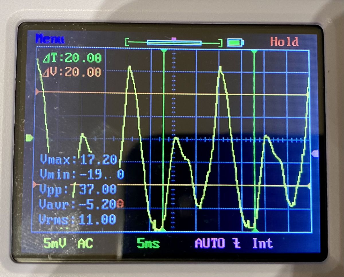

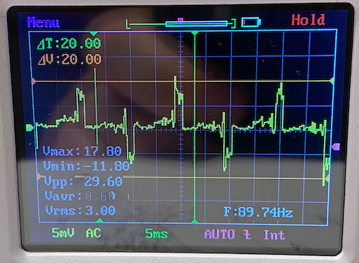

    Na "zabawkowym" oscyloskopie (Dso112a) widać to co na zdjęciu.
    Wzmacniacz lampowy OTL z 6n8s i 2x e88cc - jak zminimalizować przydźwięk transformatora?
    Sprawdzając różne warianty mam takie wyniki jak poniżej.

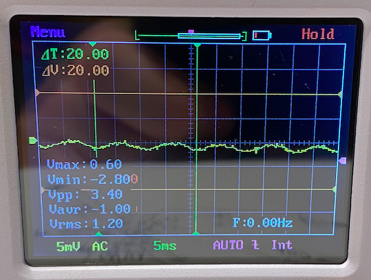

    Sprawdzając bez lamp jest cisza, wykres płaski.
    Sprawdzając z lampami jest przydźwięk, jak tylko odłączę zasilanie jest cisza.
    Sprawdzałem na różnych lampach (bardzo stara 6h8c, młodsza, różne e88cc, ecc88 itp.) - dalej przydźwięk.
    Co ciekawe ten przydźwięk słyszalny jest w słuchawkach (przy każdym ustawieniu potencjometru). Ten potencjometr to też inny temat bo działa tylko przez 25% skali - ALPS 50KAX2 RK27 logarytmiczny.

    mozesz podac kompletny schemat w z twoimi wartosciami elementow, zdjecia wnetrza i inne pomocne szczegoly.
    Z twojego opisu wynika ze masz "przydzwiek" nie tylko w torze syganalowym ale takze "mechaniczny".
    Wyglada ze twoj transformator jest w zlym stanie skor sam "brzeczy", czy jest on cieply?
    To ze transformator brzeczy moze wynikac z luzu miedzy blachami ale i niepoprawnego obciazenia. Czy transformator brzeczy bez obciazenia czyli odlacz zazenie lamp i napiecie anodowe = transformator w stanie jalowym.
    To zdjecie z oscyloskopu to gdzie sygnal byl pobierany? wyglada na 50Hz wiec nie jest to problem z napiecien anodowym a zazeniem, przewody moga byc zle ulozone, zle skrecone, za blisko sygnalowych itd.

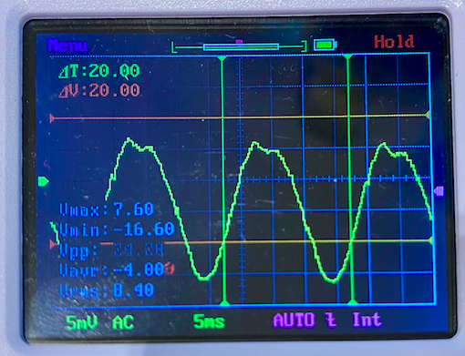

    Przy normalnym działaniu (lampy, słuchawki 250om) robi się ciepły i można go swobodnie dotykać.
    Pomiar oscyloskopem na zdjęciu był robiony na wyjściu słuchawkowym po 5-10 minutach od włączenia wzmacniacza.
    Ten sam oscyloskop z kawałkiem przewodu trzymanym w okolicach transformatora też pokazuje 20ms sygnał ale amplituda jest na poziomie kilku mV.
    Po dołączeniu LED'a z toru żarzenia sygnał na wyjściu jest mocniejszy... zaraz zrobię zdjęcie.
    Po odłączeniu LED'a:

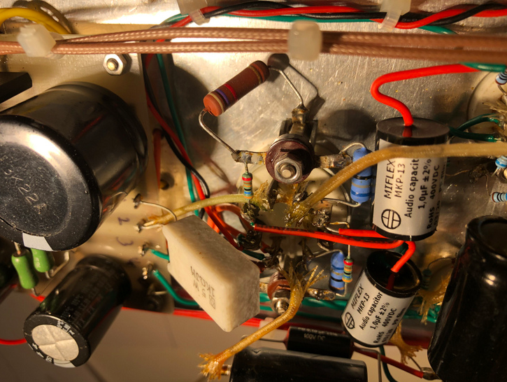

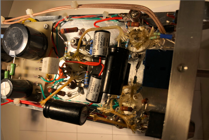

    Oto zdjęcia wnętrza:

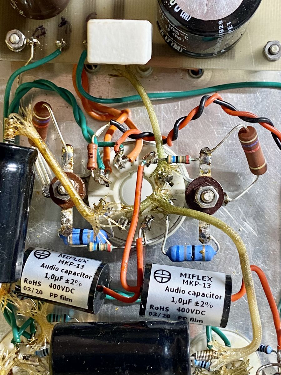

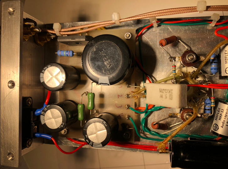

    Wzmacniacz lampowy OTL z 6n8s i 2x e88cc - jak zminimalizować przydźwięk transformatora? Wzmacniacz lampowy OTL z 6n8s i 2x e88cc - jak zminimalizować przydźwięk transformatora? Wzmacniacz lampowy OTL z 6n8s i 2x e88cc - jak zminimalizować przydźwięk transformatora?
    Zasilanie pierwotne 230v wędruje z tyłu (gniazdo) na przód (wyłącznik).
    Żarzenie 6,3v z odchodzi na przód (led) z pierwszej lampy (6n8s) oraz na 2x ecc88.
    Wszystkie przewody żarzenia są skręcane.
    Ciasnota bo obudowa to tylko 20x10 cm i 4cm wysokości.

    z tego co widze masz rezystory symetryzujace na zarzeniu - czy sa one sprawne, mozesz zamienic je na potencjometr sporej mocy, powiedzmy 100-200Ω i zminimalizowac przydzwiek jezli to one sa zrodlem problemu.

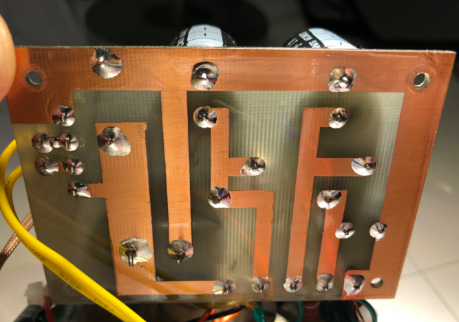

    Pokaz dokladnie plytke zasilania.

    Na żarzeniu w linii mam rezystor 1k na skrętce do LED na panelu przednim - (jest POD ceramicznym 5W) na pin 7.
    Poniżej zdjęcie bez zasłaniania...
    Rozejście żarzenia jest na 6n8s - na LED z rezystorem i kolejno do obu ecc88.
    Na żarzeniu 6n8s nie mam rezystorów do masy.
    Na każdej ecc88 jest rezystor 25,6 do masy na pin 4, a Pin 9 jest w powietrzu.
    Zasilacz: 3x 47uf + 1x 150uf, płytka poniżej:

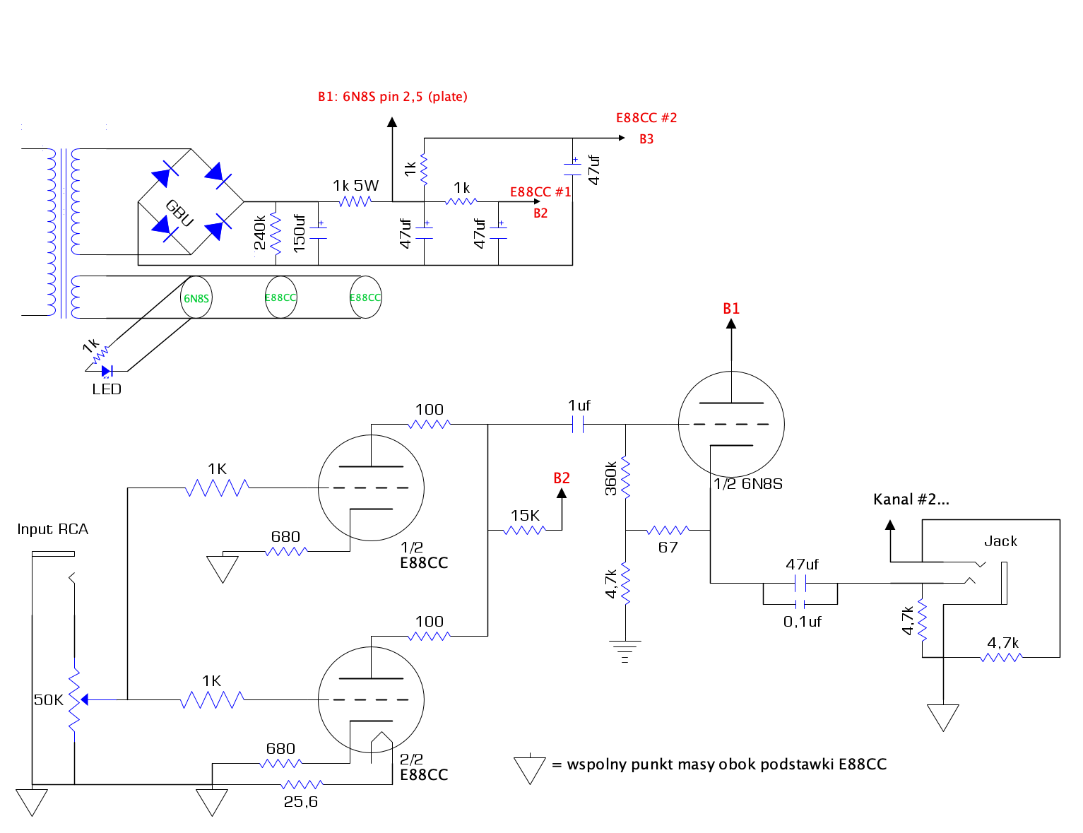

    moze jednak rozrysuj schemat tego ukladu bo sie pogubimy,
    jak wyglada zasilacz, rozrysuj zasilacz, zazenie i kazdy z kanalow.
    Nie bardzo widze gdzie wchodzi zazenie i co sie z nim dalej dzieje.

    Rozrysowałem na tyle na ile pozwalała znajomość narzędzia :-|
    Z innych obserwacji "masowych":
    - masa zasilacza na 3 nogach ma kontakt z PCB do obudowy przez nakrętki/śruby montażowe + przewodem (5 na PCB) w okolice podstawki E88CC
    - Gniazdo słuchawkowe ma masek z obudowy oraz przewód do masy w okolice jednej z podstawek E88CC
    - Potencjometr - obudowa + przewód do punktu masy obok (innej niż gniazdo) lampy E88CC
    - pin 9 na obu E88CC nie jest podłączony do masy
    - gniazda wejściowe RCA też mają masę na obudowie i podłączoną do ekranowania przewodów i przy gniazdach i przy potencjometrze.

    schemat ciut dziwny bo po co obie polowki ECC88 pracuja rownolegle.
    Moze teraz skupmy sie na zasilaniu:
    - wykluczmy zazenie, wiec postaraj sie umiescic na przewodzie zazenia wylacznik najlepiej odcinajacym bezposrednio przy transformatorze, chwilowe odlaczenie zazenia przy obecnym napieciu anodowym nie "wylaczy" ukladu natychmiast, bedzie on "cichl" w przeciagu kilku sekund ale to wystarczy abys zaobserwowal czy przydzwiek znika natychmiast czy pozostaje. Jezli znika to zazenie jest problemem.
    - zasilacz anodowy, skoro masz TS40/29 to strona wtorna da 235VAC lub okolo 325VDC czy takie napiecie wystepuje na pierwszym kondensatorze, co tam jest na oscyloskopie (jezeli twoj wytrzyma takie napiecia)? Na dalszych kondensatorach napiecia powiny byc niewiele nizsze. Sprawdz diody w mostku oraz kondensatory elektrolityczne. Uszkodzenie pojedynczej diody moze powodowac takie zachowanie ze wzgledy na niesymetrie.
    -Transformator nie powinien byc slyszalny chyba ze byl rozbierany i ma pogiete blachy/byl nieumiejetnie zmontowany lub pracuje z niewlasciwym obciazeniem.
    - moze dla lepszego zrozumienia pokaz sygnaly na lampach idac od wejscia (bez sygnalu wejsciowego) czyli gniazdo wejsciowe,suwak potencjometru, siatka pierwszej lampy, jej anoda, siatka 6N8 oraz jej katoda. Postaraj sie aby to byla ta sama skala.

    cos nie tak albo zle mierzysz.
    Pomiar wzgledem masy, glownego punktu GND, nie obudowy, doobudowy masz podlaczony zapewne zolty przewod zerujacy. Masz gniazdo z uziemieniem? czy nie bo moze "faza" idzie na obudowe?
    Potencjal katod nie moze byc =0V jak u ciebie,masz tam rezystory katodowe wiec musi byc jakis spadek napieciia wszczegolnosci na 6N8S ona pracuje jako wtornik tu nie ma prawa byc na katodzie 0V.
    Chyba ze twoj schemat jest zly, sprawdz to.
    Gdzie jest podlaczony pin9 od ECC88?

    Przewód zasilający jest 2 pinowy tzw. Ósemka
    Połączenie PE do obudowy nie zmienia nic w brumie.
    Gniazda IEC tam nie zmieszczę 8-((
    Żarzenie noval jest na 4 i 5.
    Pin 9 jest w powietrzu. Środkowe blaszki noval tez w powietrzu.
    Obudowa cała jest z aluminium. TS ma 4 śruby przewodzące z obudowa.
    Masa płytki zasilacza ma odprowadzenie masy do punku masę ale ma tez kontakt kołkami do obudowy. Izolacja tych kołków pytki nie zmienia nic z brumem.
    Jak będę w domu rozrysuje jeszcze masy na zdjęciu.
    Bo w sumie jest ich 3 szt. Obok każdej podstawki lampy.
    Gniazda RCA sa już izolowane od obudowy i masa brana jest z Alpsa.
    Ale gniazdo słuchawkowe jest na masie obudowy...

    Dzisiaj kolejna porcja pomiarów - tym razem ze wszystkimi lampami, bez źródła i bez słuchawek.
    Lampy użyte to rosyjska 6n8s i tesle E88cc.
    Pomiary dokonywane po paru minutach od włączenia - jak już wartości się ustabilizowały.
    Żarzenie na pierwszej lampie (6n8s): 7,09 VAC.
    Na 6n8s (VDC):
    siatki: 66,3 i 65,4
    anody: 257 i 257
    katody: 87,1 i 88,1
    Lewa E88CC:
    siatki: 0,4mV i 1mV
    anody: 107,7 i 107,7
    katody: 3,33v i 2,85v
    Prawa E88CC:
    siatki: 0,3-0,4mV i 0,4mV
    anody: 112,1 i 112
    katody: 3,06v i 2,92v
    Różnica w nap. anodowym Lewa / Prawa lampa wynika chyba z rezystora na B2/B3, który dla prawej lampy pokazuje 14k om na mierniku (zamiast 15k) a od spodu posiada delikatne skruszenie na obudowie.

    tak na szybko z tego co widze:
    1 potencjal G wzgledem K dla 6N8S jest na poziomie -20V, to ciut za duzo: https://frank.pocnet.net/sheets/113/6/6N8S.pdf ale skoro brzmi nie zle to narazie sie tym nie zajmujemy.
    2 nadal nie widze sensu polaczenia rownoleglego obu polowek ECC88, moze do testow odlacz jedna (wymintuj ten rezystor 100 w anodzie), obie polowki wykazuja spora niesymetrie.
    3) odlacz mase gniazda wyjsciowego z obudowy, w ukladach lampowych stosuje sie zasade ze mamy wspolny pkt. masy typowo w okolicach zasilacza/glownego kondensatora i od niego rozporowadza sie mase grubym przewodem, nie przez obudowe.
    4) obejzyj dokladnie ulozenie przewodow tak aby nie bylo zazenia i zasilania obok sygnalowych.

    Czytając inne rozwiązania problemu brumu... sprawiłem też czy podniesienie napięcia CT za pomocą katody 6n8s daje poprawę.
    I to działa ale tylko dla kanału do którego nie został dołączony CT z TS. W jednym kanale miła cisza w tym który ma CT zmienił się przebieg ale słyszalność brumu taka sama.
    Zdjęcie przebiegów:
    Kanał bez CT na katodzie:
    Kanał z CT na katodzie 6n8s:
    #4 Czas na masę
    Wygląda że muszę wrócić do podstaw == prowadzenie mas.
    Docelowo myślę że muszę rozebrać trochę głębiej ten wzmacniacz i zrobić okablowanie z 1 punktem masy.
    Poprawiłem już masowanie gniazd wejściowych RCA i potencjometru.
    Ciągle jeszcze oś i np. śrubki potencjometru nie są połączone z masą sygnałową ani obudową w punkcie montażu.
    Obecnie masy wykorzystywane dla danej lampy są podłączane do śrub mocujących podstawki danej lampy
    (czyli masowanie do obudowy).
    Na 6n8s każda połówka triody masowana jest do swojej / bliższej śrubki mocującej podstawę.
    Na ECC masy są tylko do 1 śrubki mocującej.
    Robiąc poprawnie nową topologię masowania, powinienem oddzielić wszystkie masy z obudowy i sprowadzić je w 1 miejsce okablowanie aby zrobić gwiazdę.
    Duża prośba o uwagi :-)
