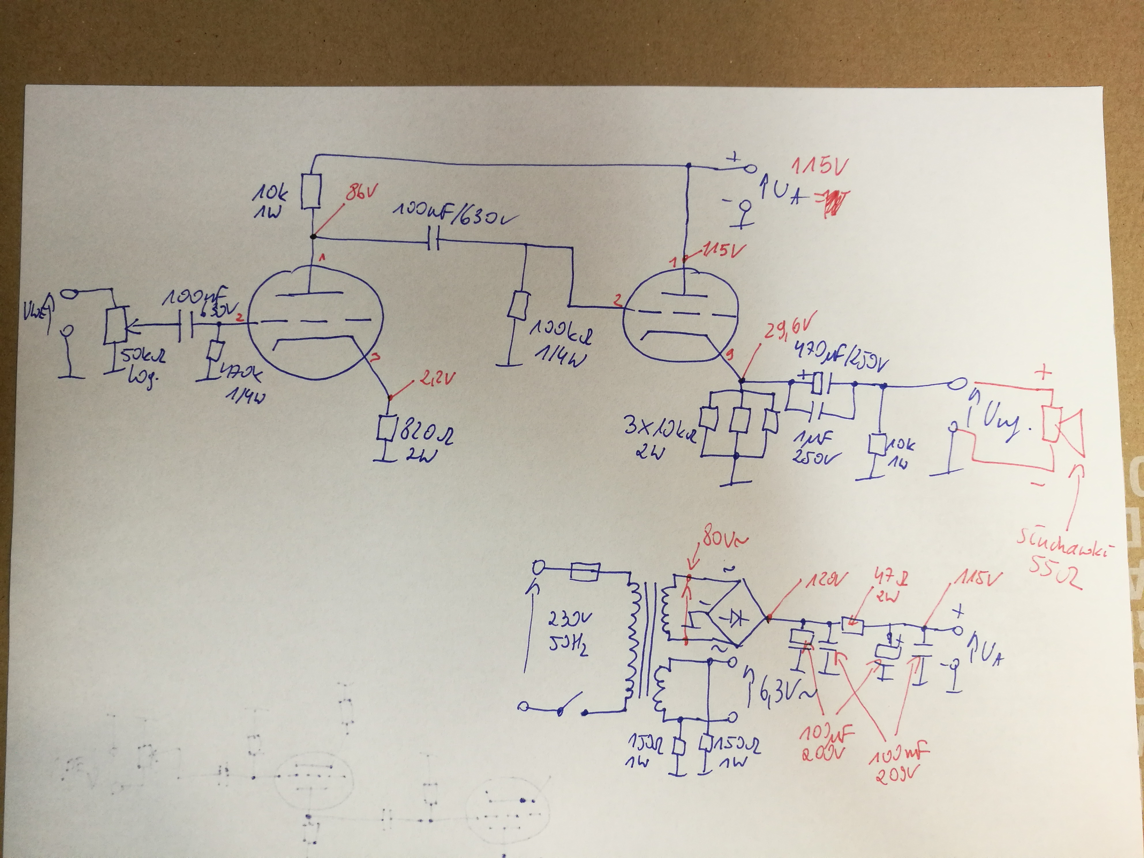

    Witam. Chciałbym złożyć wzmacniacz słuchawkowy otl na wcześniej już zakupionej parze 6s19p i jednej ecc88 , znalazłem schemat taki jak w załączniku i mam wątpliwości co do niego , mianowicie obawiam się iż nie wysteruje on moich 55omowych słuchawek , prosiłbym o pomoc lub jakąś inną propozycję schematu , co do lamp to mam ich różnych ok 1500szt. także jest w czym wybierać . Pozdrawiam Robert.

    Jakie ma kolega dostępne napięcie anodowe ?
    Na 6S19P mam wzmacniacz z transformatorem głośnikowym.Jest to radziecka trioda stosowana w stabilizatorach szeregowych.
    Bez znajomości napięcia anodowego ciężko będzie określić czy schemat będzie działał poprawnie.
    Ta lampa wymaga bardzo niskiego napięcia siatki. U mnie jest Ua=+170V Ia=44mA przy Us=-60V.

    Napięcie anodowe dla 6s19p to 110V
    wzmacniacz poskładałem tak jak na schemacie lecz grając strasznie zniekształca dół

    Jeżeli 6S19P ma 110V to popatrzy kolega jakie napięcie ma ECC88.
    Zapewne napięcie anodowe ECC88 jest sporo za niskie i operuje kolega w nieliniowej części charakterystyki.Przy tak dużym rezystorze i tak niedużym napięciu zasilania to przez ECC88 ledwie płynie prąd.
    No chyba że ECC88 ma osobne zasilanie.
    Ja bym sprzęgnął oba stopnie za pomocą kondensatora a nie kombinował z bezpośrednim sprzężeniem. Siatka 6S19P spięta do masy za pomocą rezystora 100K lub nieco większego.
    Potem nieduży kondensator pomiędzy anodą ECC88 a siatką 6S19P.
    Przy okazji pomierzy kolega napięcia na 6S19P. Ua,Us i oczywiście napięcie na rezystorze R6.
    Trzeba wiedzieć w jakim obszarze pracuje lampa.

    ECC88 jest na nielinowym odcinku charakterystyki.
    Tak samo 6S19P.
    Oczywiście zakładam iż lampy mają katalogową emisję.
    http://www.mif.pg.gda.pl/homepages/frank/sheets/030/e/ECC88.pdf
    http://www.mif.pg.gda.pl/homepages/frank/sheets/113/6/6S19P.pdf
    Popatrzy kolega charakterystyki.
    Zmniejszenie rezystorów w katodach lub podniesienie napięcia anodowego.
    W przypadku ECC88 można zmieniać rezystor w anodzie jak i katodzie aby uzyskać właściwy punkt pracy.
    Dla 6S19P zostaje jedynie rezystor w katodzie.

    Ustawiłem wszystko według noty katalogowej lecz to nic nie zmieniło , dalej zniekształca dół
