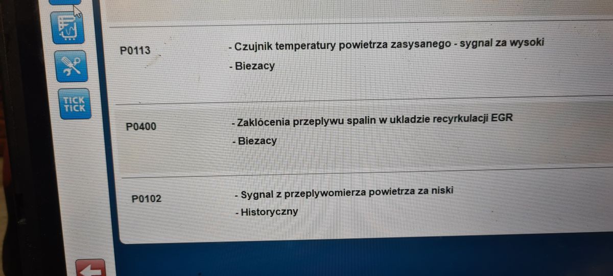

    Mam identyczny problem mechanik zamontował MagnetoMarelli nowy błędu nie da się skasować i co proponujesz kupić Denso ?
    Dziwne mam oryginalny zawór i też błąd jest na stałe Zakłócenia przepływu spalin w układzie recyrkulacji EGR - Toyota Avensis 2.0 D4D 2004, błąd P0400

    Błędu czujnika temperatury nie skasujesz jak jest uszkodzony. Odłącz wtyczkę od EGR i wtedy spróbuj skasować, daj znać jak poszło.

    Zaraz zaraz przecież czujnik temperatury powietrza znajduje się w przepływomierzu a nie w zaworze EGR i nawet błędy wskazują na przepływomierz. Ja bym skupil się najpierw na tym zanim będziesz dłubał przy egr.

    P0400 to EGR, P0113 to czujnik temperatury w przepływomierzu.

    Jako pierwszy błąd na liście jest od przepływomierza a dokładniej od tego czujnika temp. Ja bym najpierw się tym zajął bo często gęsto występuje reakcja łańcuchowa i błąd egr może być z tym powiązany.
