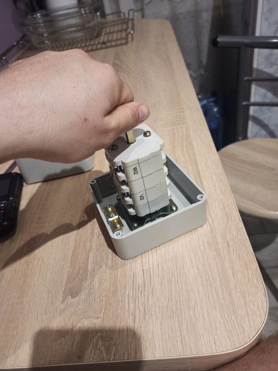

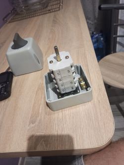

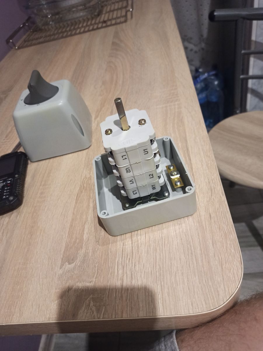

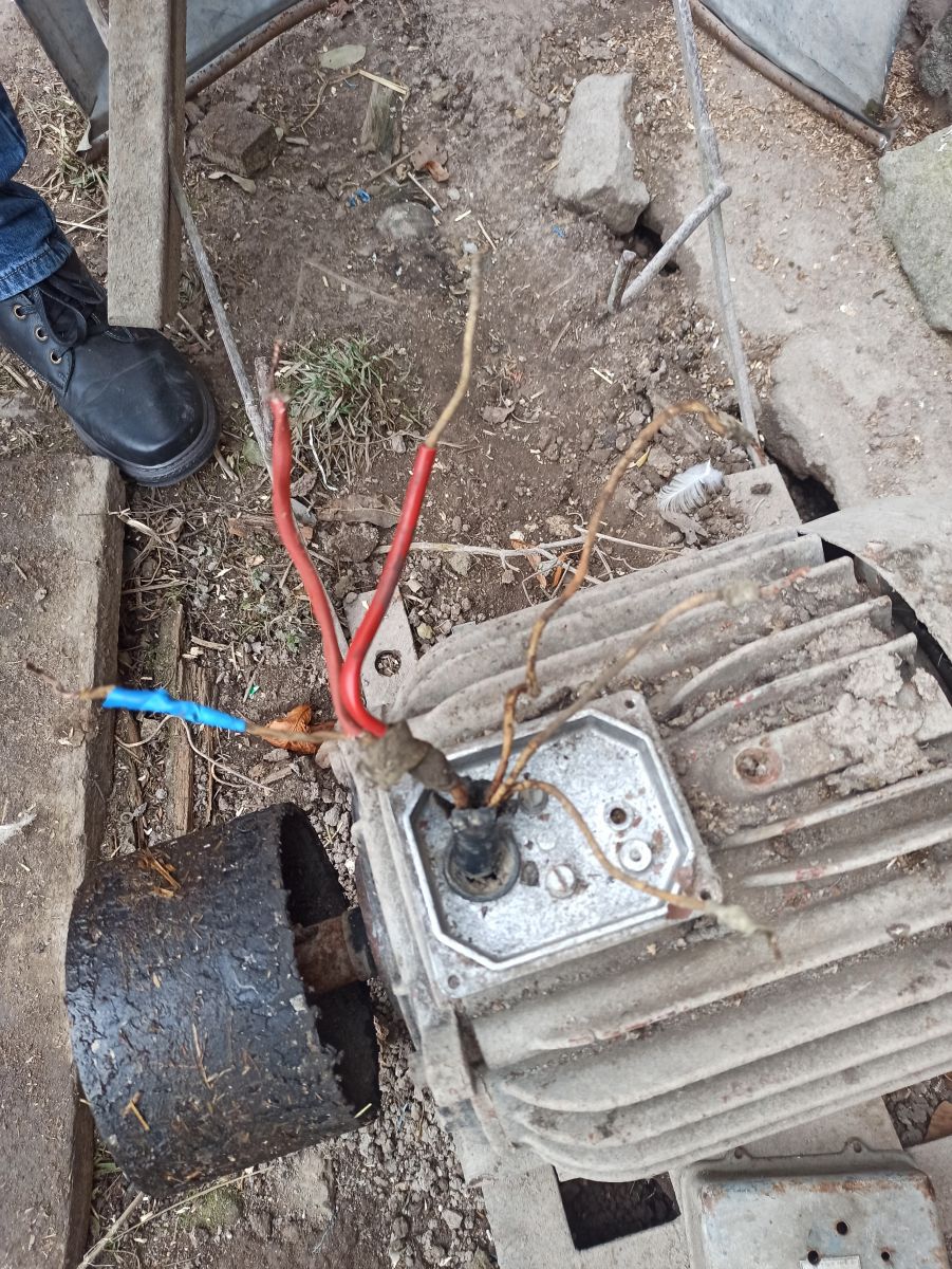

    Witam wszystkich. Mam taki problem mianowicie sąsiad poprosił mnie o założenie mu przełącznika 2 biegowego do swojego silnika problem w tym że silnik nie poisda starego przełącznika żadnej tabliczki a kable są takie niezbyt czytelne. 3 kable owinięte białą taśmą założyłem że to fazowe jeden niebieska więc minus a 2 w białej izolacji z czerwoną koszulka na sobie wtyka 4 kable 3 fazowe i jeden "uziemiający"
    Czy moglibyście pokierować jak podłączyć tak by to miało "ręce i nogi" oraz działało?

    z tego co widać, to przełącznik gwiazda/trójkąt. Podłączenie takiego przełącznika wymaga trochę doświadczenia i wiedzy.

    Nie ma coś takiego jak ,,minus". Aby podłączyć taki silnik, należy najpierw ustalić które przewody są do czego, czyli ustalić poszczególne uzwojenia.

    Przełącznik to jest gwiazda trójkąt, natomiast przewody w silniku to wszystkie "fazowe" i należy ustalić pary aby dobrze podłączyć. Nie ma tam żadnego minusa. Przewód ochronny z wtyku bezpośrednio do obudowy silnika pomijając włącznik.

    Skąd wiesz jeśli nie ma tabliczki że można taki przełącznik zastosować do tego silnika? Na przełączniku masz napisane zasilanie L1,L2,L3, oraz początki i końce uzwojeń. Teraz tylko musisz ustalić które z sześciu przewodów to U1-U2, V1-V2, W1-W2.

    Prawdopodobnie ten silnik łączy się najzwyklej w gwiazdę lub w trójkąt. Należy tylko się dowiedzieć które przewody są początkiem a które końcem uzwojenia
    Niech pan spróbuje połączyć te 3 przewody bez taśmy ani koszluli i po koleji sprawdzać oporności między tymi 3 przewodami z koszlulkami i naklejoną taśmą. Jeżeli oporności będą równe silnik powinien ruszyć (przy takim połączeniu) w gwiazdę

    Na 3 kablach miałem osobna taśmę (jakby opatrunkowa) dlatego napisałem że przypuszczam że są to kable fazowe. Na jednym miałem taśmę niebieska na odcinku około 5 cm napisałem minus ale miałem na myśli neutral. Źle się wyraziłem kable w czerwonej koszulce są od biegu startowego i "drugiego ". Prawda nie mam uprawnień po prostu wydawało mi się że podłączenie 6 kabli z czego 3 są kablami przepływającymi zasilenie nie może być trudne. Panowie poprawcie mnie jeśli się myle
    1. Kable z 3 taśmami to kable fazowe
    2. Kabel z niebieską taśma przykręcam do obudowy silnika
    3. Kable w czerwonej koszulce to kable które podpinam pod w1 i w2 tak by mieć dwa biegi .

    Pozatym ten silnik nie ma raczej 2 biegów. Wygląda mi to na zwykły silnik jednobiegowy podpinany na gwiazdę lub trójkąt. Tzn może mieć ale żeby to powiedzieć musiałbym to zobaczyć,lub widzieć tabliczkę znamionową. Ta taśma lekarska o której pan mówił jest tam z całą pewnością dlatego żeby odzielic początek i koniec uzwojenia, żeby nie pomieszac przewodów. Niech pan zrobi tak jak pisałem wcześniej. Połączy razem te 3 kabelki bez taśmy ani koszulek termozgrzewalnych, i potem Niech pan mierzy oporności (multimetrem) między tymi przewodami których pan nie połączył ( tymi z koszulkami i taśmą). Jak pan nie wie jak to zrobić niech pan sobie zobaczy w internecie jak mierzyć oporności między uzwojeniami. Jeżeli oporność będą równe lub bliskie sobie wartością to znaczy że silnik może być sprawny i ruszy.

    Od kiedy kable z uzwojeń podłącza się do obudowy. Odp. Nigdy. Jeżeli tamten pan w taki sposób podłączy zobaczy tylko dym lub go porazi. Jestem przekonany że to najzwyklejszy silnik asynchroniczny indukcyjny. Podłączany na gwiazdę lub trójkąt. Niech pan który utworzył tego posta nie podłącza tak silnika bo może dojśc do nieszczęścia!!!! Lub silnik może się spalić i sąsiad napewno nie będzie zadowolony
