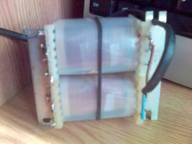

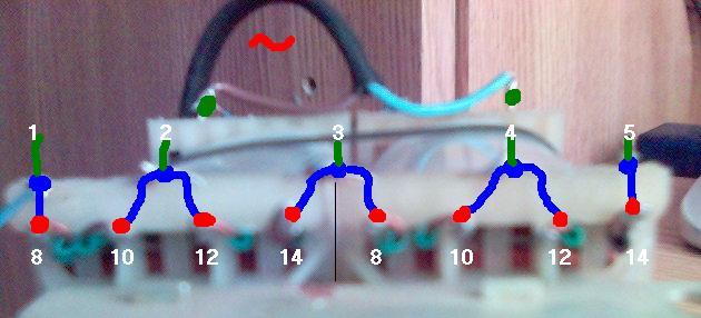

    Mam trafko TS50/12 tak jak na fotce. Tylko ze ono ma tyle wyjsc ze nie bardzo moge sie w tym polapac.. To ze jest symetryczne to wiem, ale co do czego to nie mam pojecia. Na 3 focie opisalem wszystko to czego nie widac. Podejzewam ze bylo by to wg mojego rysunku od cyfry 1: ++0-- lub jakos podobnie, ale chodzi mi konkretnie (oprócz rozpracowania wyprowadzen) jak to polaczyc zeby dalo sie uzyskac napiecie jak z zwyklego trafa + i - przemienne.

    Symbol transformatora: TS50/12
    Typ rdzenia: UI-60/21
    Uzw.wtór.połącz. 2x12,5V i 2x5,25 V
    Napięcie wtórne: 12.5V, prąd: 2A
    Napięcie wtórne: 5.25V, prąd: .5A
    Napięcie zasilające: 110V
    Napięcie zasilające: 127V
    Napięcie zasilające: 220V
    Masz jakis miernik w domu ??
    Widze tak kabel sieciowy ... wiec wlacz i mierz po koleji napiecia jakie sa na poszczegolnych zaciskach - dokumentacje masz wiec powinienes dojsc co i jak.
    bez miernika mozesz miec ciezko

    Nie no miernik - podstawa u elektronika :)
    Tylko wlasnie o to chodzi, sam wpadlem na to zeby pomierzyc to :) ale jakos nie widze gdzie sa plusy i minusy :(
    Tylko chodzi mi o to ze napiec to jest od groma, zalezy gdzie przylozyc, a nie ma zadnej polaryzacji. Moze jakis punkt odniesienia zeby zlapac wzgledem tych napiec mierzonych. Oj sam nie wiem. Az tyle chyba mnie nie moglo ominac z elektrotechniki, a zreszta i tak sama teoria ;p
    pozdr
    bb
    edit:
    Moze w ogole zle przytulowalem ten kabel bo sie strasznie grzeje, nie da sie dotknac. Trafa sie grzeja ale chyba nie az tak...
    edit
    Ale tylko jedna polowka sie tak pirunsko zgrzala, druga normalnie ciepla, tak jak byc powinna. Czyli jednak chyba nie w to miejsce poszlo zasilanie, ale nic sie nie spalilo ani nic... :)

    oj Kolego ;) Z cała pewnoscia na dwóch czesciach tego trafa jest to samo. Wiec zasilanie tez jest podzielone na dwie rowne czesci. Przyjzyj sie jak jest podlaczona ta czesc, ktora sie nie grzeje i tak samo polacz szerogo ta druga czesc.

    Chyba jednak daje za wygrana :/ Rownolegle podlaczenie obu tych czesci daje tylko to ze cos w srodku strzela.
    Jak zasile jedna polowke, obojetnie ktora to sie ona tak grzeje ze nie idzis dotknac, o zapachu juz nie wspominam.. Chyba jednak bede musial kupic trafko o podobnych parametrach.

    Facet, masz te poóówki polaczyć SZEREGOWO !! a nie równolegle i będzie ok zapewniam :)

    Szeregowo? Tylko widzisz moze jakos nie mam wyobrazni ale nie mam pomyslu jak polaczyc szerewogo 6 wyjsc ;p :D

    to uzwojenie co sie tak strasznie grzeje ...... znajdz drugie identyczne na drugiej cewce i polacz te dwa szeregowo ... tylko ważny kierunek !!!!
