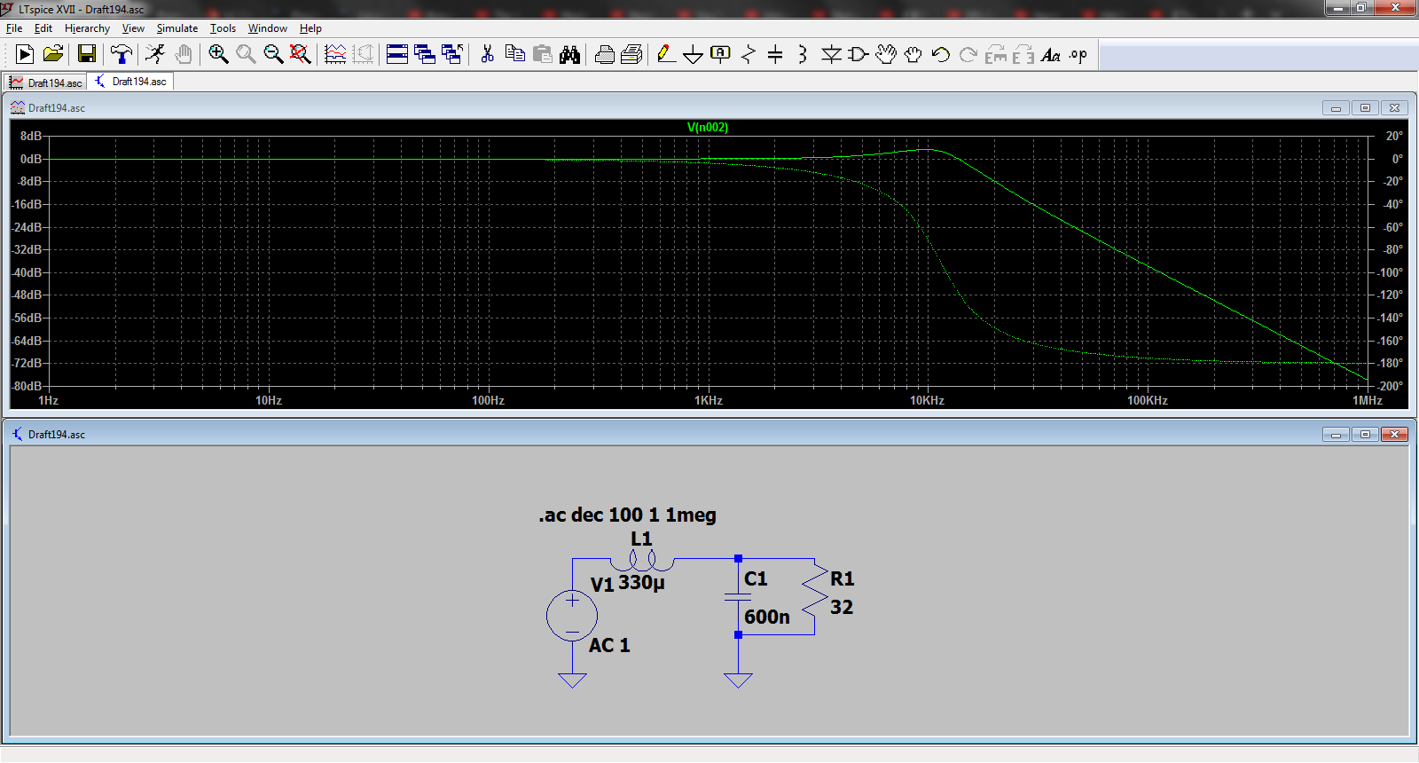

  • #14 19119324
    autominus
    Poziom 3  
    Posty: 231
    Ocena: 29
    jarek_lnx napisał:
    Dobrze, choć warto by przenieść cewkę bliżej kolektora (pomiędzy anodą D1 a C1) żeby zmniejszyć zakłócenia które układ może generować.
    Czy taki schemat miałeś na myśli:
    Raspberry Pi 4: Sterowanie wentylatorem SUNON 5V 0.82W 164mA przez PWM - kondensator i tranzystor
    Postarałem się wykonać obliczenia układu pomimo, że nie jestem elektronikiem - byłbym bardzo wdzięczny za ich sprawdzenie:
    Opór wewnętrzny wentylatora:
    Rw = U/I
    Rw = 5 [V]/0.156 [A] = 32.05 [Ohm]
    Skorzystałem z opisu filtrów LC z pliku Texas Instruments:
    https://www.ti.com/lit/an/slaa701a/slaa701a.pdf
    Częstotliwość PWM = F = 10934 Hz
    Opór wentylatora = Rw = 32.05 [Ohm]
    w = 2*pi*F
    L = (Rw/2 * pierwiastek(2))/w = 22,66/68665,52 = 0.00033 = 330 [uH]
    C = (1 / (w*Rw/2*pierwiastek(2)) ) = 1/1556150,8 = 0.0000006 = 600 [nF]
    Łącząc kondensatory równolegle:
    C1 = 47 [nF] + 220 [nF] + 330 [nF] = 597 [nF]
    Zbliżoną wartość obliczonego kondensatora mogę jedynie osiągnąć poprzez równoległe połączenie trzech kondensatorów.

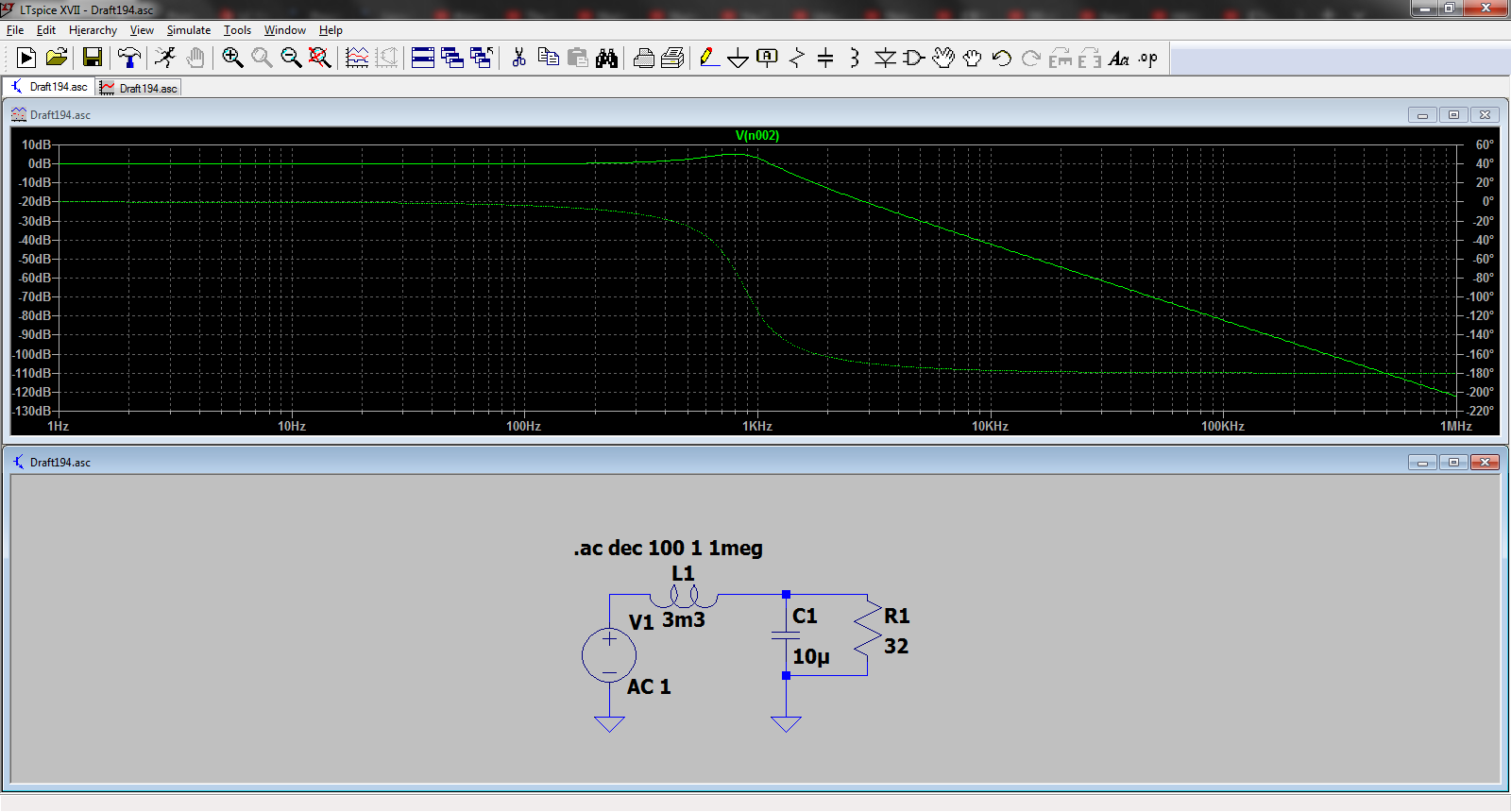

    Tak
    Policzyłeś filtr o częstotliwości granicznej 10kHz czyli filtr który częstotliwości 10kHz nie tłumi a nawet może wzmacniać.
    Teraz zwiększ częstotliwość do 100kHz albo podnieś indukcyjność i pojemność dziesięciokrotnie, wtedy filtr będzie tłumić 40dB.
    Możesz też zostawić indukcyjność jak jest i zwiększyć pojemność 100x
    Wartości pojemności i indukcyjności w takim filtrze nie muszą być dokładne to filtr dolnoprzepustowy, zaokrąglaj w górę, nie mnóż elementów jeśli nie ma takiej potrzeby 1uF to wystarczające przybliżenie 600nF ;)
    Poza tym 1/1556150,8=6.426e-7≈643nF nie ma sensu używać kalkulatora który ogranicza dokładność bo nie potrafi wyświetlić notacji wykładniczej, użyj google'a jako kalkulatora.
    Powiedzmy, że przyjmę dla PWM częstotliwość 20kHz. To na jaką częstotliwość obliczyć filtr LC?
  • #22 19274446
  • #23 19274651
    jarek_lnx
    Posty: 22752
    Pomógł: 4204
    Ocena: 6135

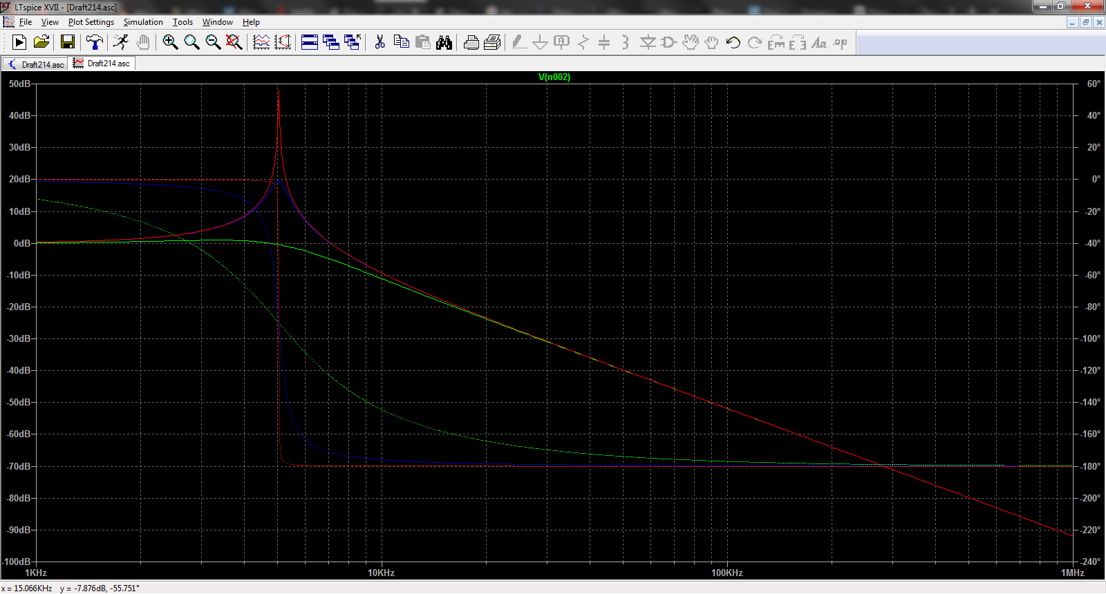

    To zależy jak bardzo chcesz stłumić tętnienia PWM
    Poniżej przykładowo charakterystyka filtru LC na 5KHz z różnym tłumieniem, przy 5kHz jest rezonans.
    W rezonansie podbicie może być większe lub mniejsze zależnie od strat w obwodzie, w tym miejscu filtr nie tłumi, a może nawet wzmacniać, przy 10kHz (oktawę wyżej) mamy już 10dB (3x) czyli filtr zaczyna tłumić, przy 20kHz 24dB (16x) już jest akceptowalnie 12V/16=0,75V czyli z 12Vpp zrobi się poniżej 1Vpp - to bardzo prymitywny i niedokładny sposób oszacowania tłumienia przebiegu prostokątnego (wielbiciele teorii obwodów i dokładności do 4 miejsca po przecinku mnie zabiją) jednak tutaj wystarczający.
    Symulacja pokazuje tętnienia 0,9Vpp
    Ja bym pewnie stłumił bardziej czyli dał niższą częstotliwość graniczną, ale z tętnieniami 0,9Vpp wentylator powinien pracować normalnie.
