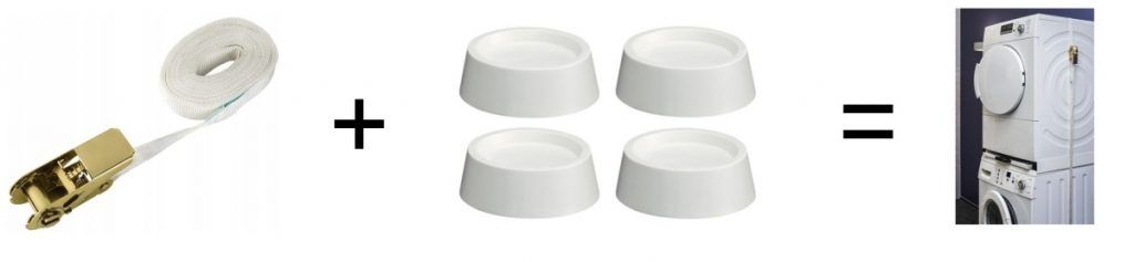

    Generalnie wyczytałem, że pralkę i suszarkę slim można ustawić na sobie często poprawiając stabilność pasem transportowym:
    Suszarka na wąską pralkę - dam radę kupić/zamontować?
