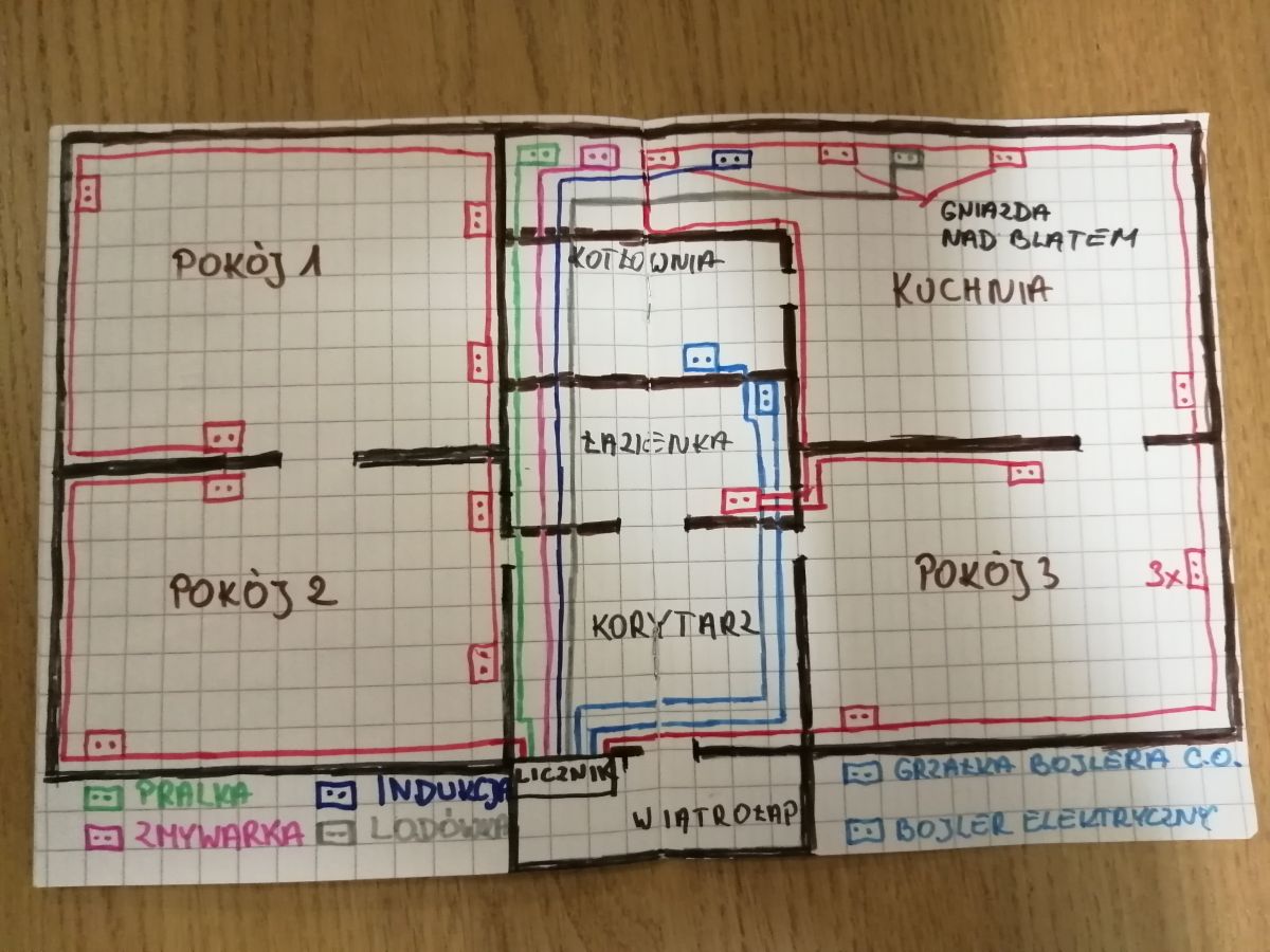

    Witam wszystkich mogących udzielić fachowej porady. Za wszelkie wskazówki z góry dziękuję. A sprawa miewa się następująco w niedalekiej przyszłości zamierzam rozmieścić kable elektryczne wymienić z cienkich aluminiowych na miedziane spełniające aktualne normy. Zamierzam poprowadzić kable na ścianach do konkretnych miejsc gdzie będą spełniać swoją funkcję. Kable doprowadzę w bliskiej odległości do istniejącego licznika. A resztę prac pozostawię elektrykowi. Chciałbym żeby wszystko podłączył rozbudował rozdzielnie i zainstalował mi podlicznik elektroniczny tylko na tą zmodernizowana instalacje który będzie pokazywał mi zużycie prądu podczas moich wizyt okolicznościowych. Na rysunku rozmieściłem kilka obwodów i miejsca planowanych gniazd jeśli ktoś ma jakieś uwagi spostrzeżenia proszę o radę co zmienić lub przekształcić. Dzięki za wszelką pomoc jeszcze raz.

    Gniazdo porządkowe pokoju trzeciego jest połączone z łazienką i kuchnią? Kuchnia i łazienka powinny mieć swoje obwody. Ja osobiście gniazda nablatowe w kuchni rozdzieliłbym na dwa obwody zasilane z dwóch różnych faz. Ma to znaczenie przed świętami i okolicznościami rodzinnymi gdzie kuchnia pracuje pełną parą.
    Jak wszystko na jednej fazie poleci i jednym obwodzie to włączysz czajnik, mikser i masz granicę zabezpieczenia.
    Lodówkę wydzielasz na osobny obwód ze względu na Twoje rzadkie bywanie w domu?
    Najpierw należy zakres prac jak również trasy poszczególnych obwodów uzgodnić z elektrykiem a dopiero późnej wykonać prace uzgodnione z nim.

    Dzięki za uwagi i odpowiedź na zadane pytanie. Szczegóły prowadzenia kabli na scianach i wszelkie związane z nimi restrykcje powoli przyswajam. Wiem że musza być prowadzone równolegle i prostopadle do konkretnych gniazd przełączników zachowanie odstępu od styku ściana ściana, siana sufit, w odpowiedniej odległości od podłogi i z zachowaniem odległości od otworów okiennych i drzwiowych. Gniazda jak i łączenie nie mogą się znajdować w bliskiej odległości instalacji C. O.
    Do tego schematu jeszcze dojdzie oświetlenie w pokojach w korytarzu w łazience kotłowni. Moja prośba to jakie elementy muszę skompletować do modernizacji istniejącej rozdzielni. Chcę wyliczyć oszacować koszt materiałów jakie muszę zakupić. Do instalacji pod licznika który będzie pokazywał mi aktualne zużycie energii, w powstałej nowej instalacji przedstawionej na schemacie. Czy jest możliwość poprowadzenie głównego kabla zasilającego od starej rozdzielni do nowej i tam wszystko podpiąć w miejscu oddalonym może o 2m.To będzie jakieś 11 obwodów świetlnych i tyle samo gniazdkowych. Dzięki za informację Pozdrawiam zainteresowanych
    Zdublowany tekst usunąłem [krzysiek7]
    To znowu ja jeśli któryś z Panów znajdzie chwilę niech zerknie na poprawiony schemat. Naniosłem uwagi. Ale wciąż mam kilka pytań.
    1. Czy podwójne gniazdo w kotłowni to dobry pomysł na podłączenie grzałki od bojlera C. O. I pompki od kotła na paliwo stałe czy muszą być osobne obwody?
    2. Czy w kuchni 2 gniazda robocze nad blatem można połączyć z gniazdem okapu?
    3. W kuchni nie narysowałem jeszcze jednego obwodu z 2 gniazdami a żeby rysunek był przejrzysty.
    Oczywiście wszystkie sprzęty lodówka zmywarka piekarnik i indukcja na oddzielnych obwodach czy do wszystkich wystarczy przekrój kabla 3x2.5? Czy indukcję i piekarnik na jakimś specjalnym. Widziałem że teraz niektóre indukcje mają kabel zakończony wtyczka.

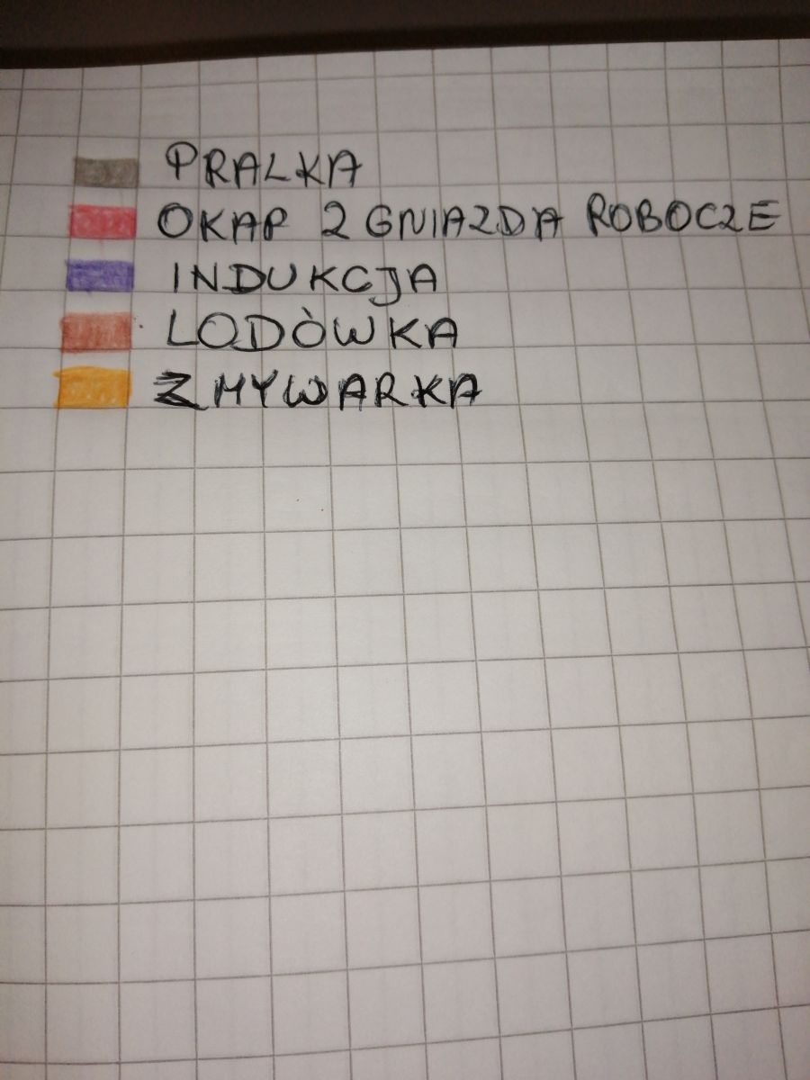

    Opis poszczególnych obwodów.
    Modernizacja instalacji elektrycznej Rozmieszczenie gniazd
    Swój rysunek musiałbyś przedstawić wpierw projektantowi z odpowiednimi uprawnieniami budowlanymi, aby przy projektowaniu uwzględnił twoje potrzeby. On wykona stosowny projekt zgodnie z przepisami. Taki projekt przekażesz dopiero elektrykowi a on wykona instalację zgodnie z projektem. Wtedy będziesz miał wykonane jak należy. Zwykły elektryk zwykle nie ma odpowiednich uprawnień do projektowania instalacji elektrycznych.
