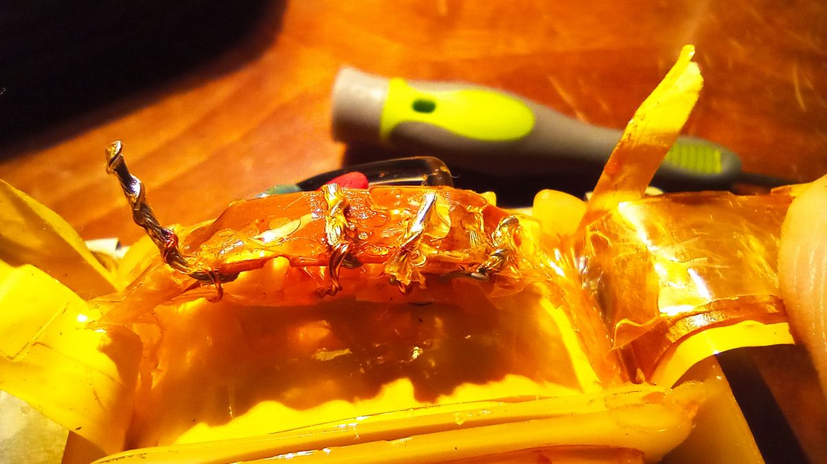

    Niestety nic, już później kiereszowałem ile wlezie żeby być pewnym. Nie dziś, może jutro rozbiorę go w drobny mak ;) Ale aż dziw, nie jest przypalony i tak dalej, przecież trafa o tak nie padają. No chyba że to zamiennik bo miał odlutowany przewód od 115V.
    Dziękuję za odpowiedzi! Wpierw, co powinienem zrobić już dawno, przetestuje wzmacniacz i przedwzmacniacz pierwszym lepszym trafem 2x 15V 0.5A o zawrotnym 15W mocy :D mam obawę, że trza będzie zastosować tego 24V. Dodatkowo jest jakiś stabilizator na dwóch tranzystorach na +/- 15V do przedwzmacniacza i filtra. Może da radę coś z tym zrobić, jutro bliżej przyjżę się temu.
    Zależy mi na odpaleniu tego ustrojstwa, w końcu to mój pierwszy aktywny subwoofer na ciekawym głośniku :D Nie myślałem, że 147mm zagra tak dobrze, nawet brzmienie ma za dobre, jak na moje uszko. Producent określił tego subwoofera jako "deep bass" czy coś takiego i rzeczywiście dobrze się sprawdza w pokroju utworów tuesday, sugar, sweet dreams.

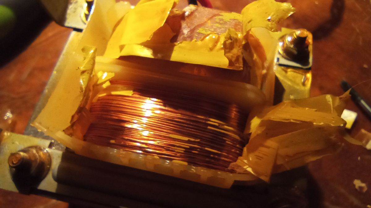

    #10 19112643
    sylweksylwina
    Moderator - Komputery Serwis
    Posty: 13215
    Pomógł: 1882
    Ocena: 2353

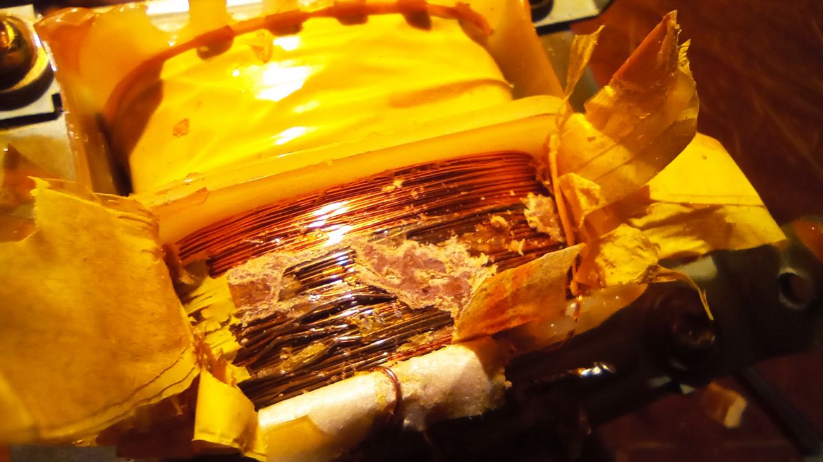

    Jak dla mnie uzwojenie pierwotne na pierwszym zdjęciu wygląda na przypalone.
    Sprawdź najpierw czy nie ma zwarć na diodach prostowniczych i za mostkiem.

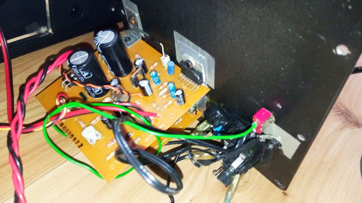

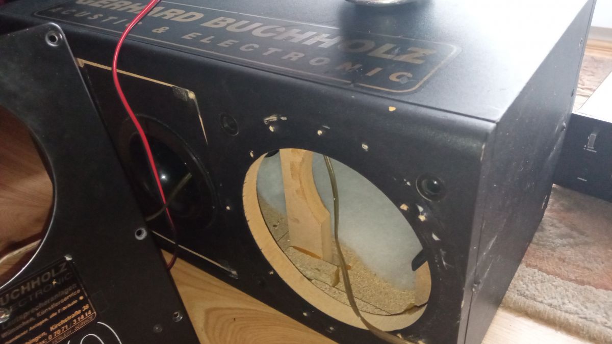

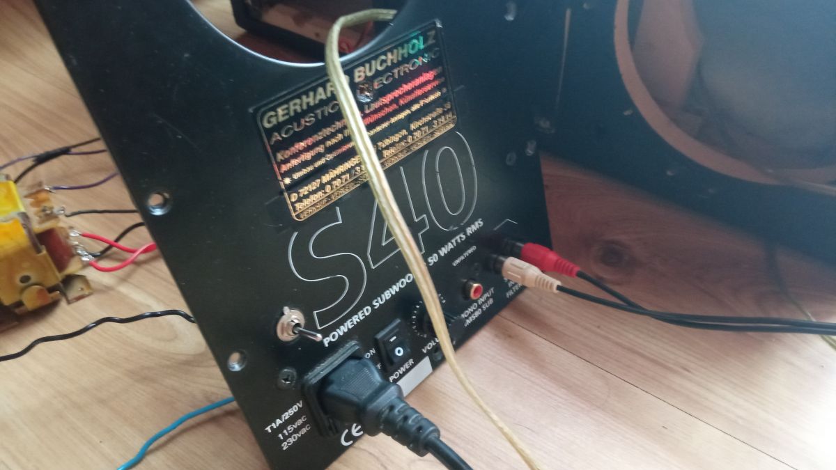

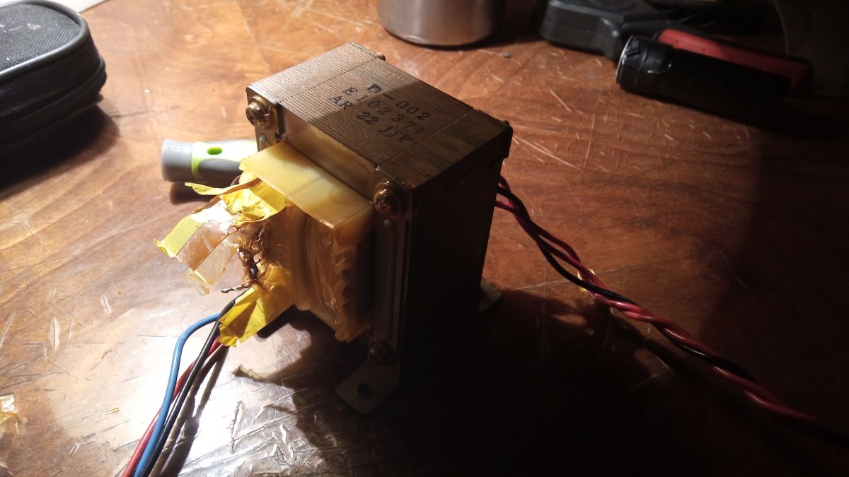

  • #11 19113240
    Venox
    Posty: 269
    Ocena: 69
    Trochę się pośpieszyłem, sprawdziłem czy diody w mostku mają zwarcie, nie miały. Podłączyłem trafo 15W 2x15V. Zadziałało, nic się nie dymi :D przedwzmacniacz także działa. A więc pozostaje wymienić transformator.
    Dziękuję wszystkim za pomoc!! Zastosuje 2x 24V 100W.
    Na zakończenie dodaję zdjęcia konstrukcji.
    Wybór transformatora dla wzmacniacza na tda7294: jakie napięcie i prąd? Wybór transformatora dla wzmacniacza na tda7294: jakie napięcie i prąd? Wybór transformatora dla wzmacniacza na tda7294: jakie napięcie i prąd?

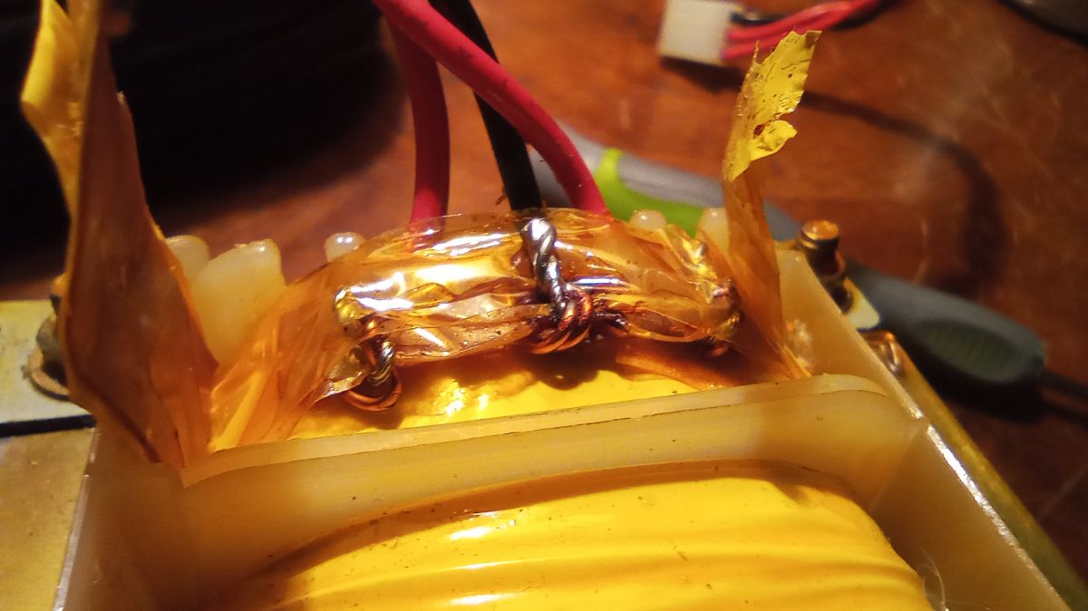

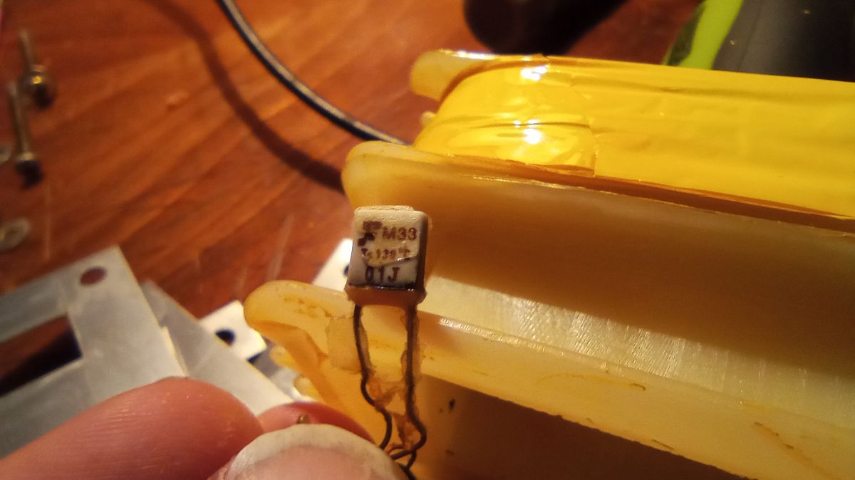

    Całe uzwojenie odwinięte, pieron był pod tym wszystkim. Więc nie było przerwy, winowajca znaleziony :D nawijać nie będę, nowe trafo zakupię jak pisałem wyżej.

  • #12 19118414
    Venox
    Posty: 269
    Ocena: 69
    Bezpiecznik, prawdopodobnie termiczny, spalił się w fabrycznym transformatorze. Według sugestii forumowiczów zastosuje trafo 2x24V 100-150W.
    Problem brumienia polegał aby dodać doprowadzenie masy sygnału na obudowę.
