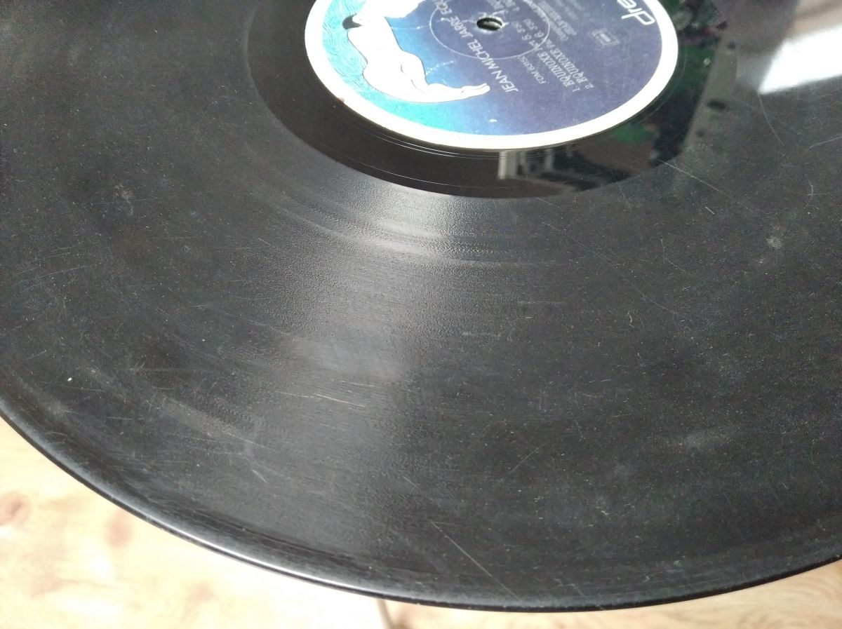

    Jeżeli chodzi o mój sposób czyszczenia płyt winylowych, takimi domowymi sposobami,powiem tak, są bardzo różne, ja ostatnio zrobiłem doświadczenie:zakupiłem zestaw do czyszczenia płyt CD, w zestaw wchodzi:dwie buteleczki płynu do czyszczenia, okrągła szczotka oraz długa szczotka nie pisze z czego są te szczotki ale coś z "welur podobne " antystatyczne . Spryskałem zakurzoną płytę tym płynem,a następnie tą długą szczotką delikatnie myłem a zarazem w miarę wyczyszciłem płytę ( brudu było że się zdziwiłem) na koniec,użyłem okrągłej szczoteczki żeby usunąć kurz i brud z płyty.Pozostawiłem na kilka minut w pionowej pozycji do wyschnięcia. Zrobiłem próbę : jakość odtwarzania o dwa razy lepsza,a płyta czysta.
    Do czyszczenia igły używam pędzelek,a raz na miesiąc przemywam samą igłę płynem IPA.
    Jakie macie inny pomysły?Bo o tym można pisać książki.

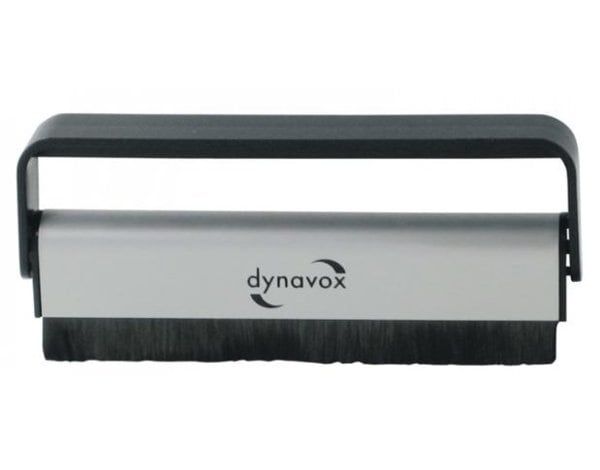

    Mam dopiero kilka płyt i myślałem o takim rozwiązaniu:
    1. szczotka do wstępnego czyszczenia
    Gramofony,czyszczenie płyt oraz igieł gramofonowych,konserwacja
    2. welurowa szczotka z płynem do płyt kupnym lub domowej roboty ale jeszcze nie wiem jakim.
    Czy to wystarczający sposób? koszt około 100zł
    https://mediamarkt.pl/rtv-i-telewizory/antyst...MFndYBi9xBCpR9fR0Z8aAv1HEALw_wcB&gclsrc=aw.ds
    https://mediamarkt.pl/rtv-i-telewizory/weluro...blt02meAsYA5mctdNjsaAnXoEALw_wcB&gclsrc=aw.ds
    Wg mnie pozycja 2 to strata pieniędzy, poz. 1 jest przydatna a generalnie to tylko myjka. Na początek(dla mnie na zawsze) wystarczy coś z najtańszych np. typu Knosti + płyn własnej roboty.

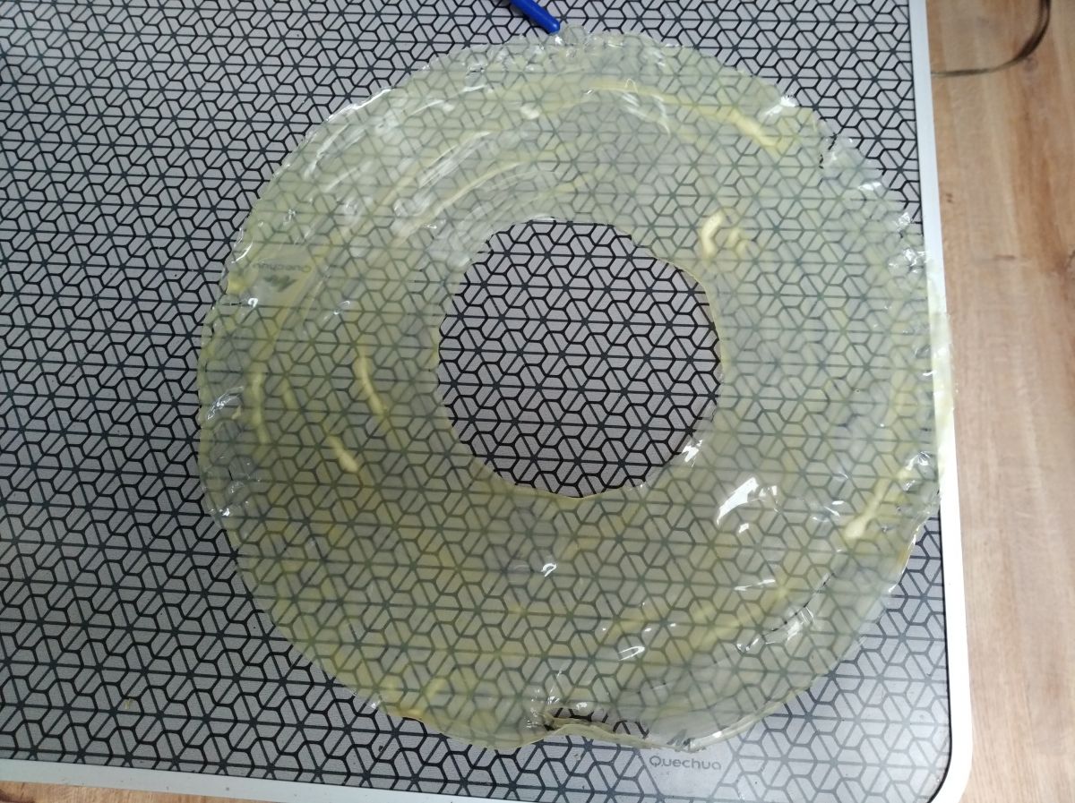

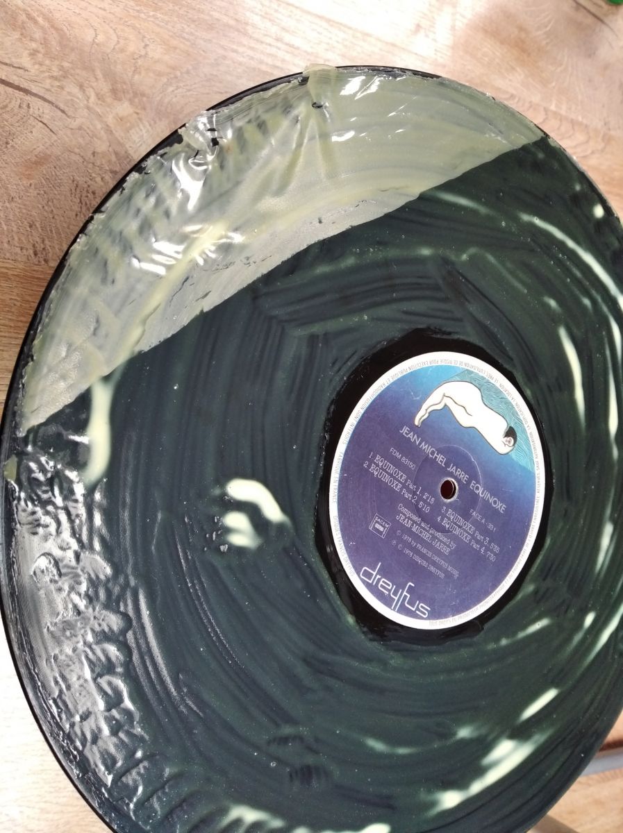

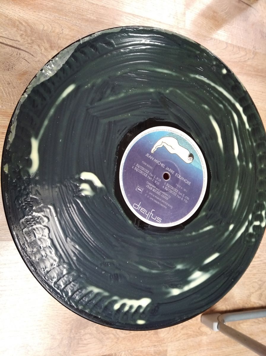

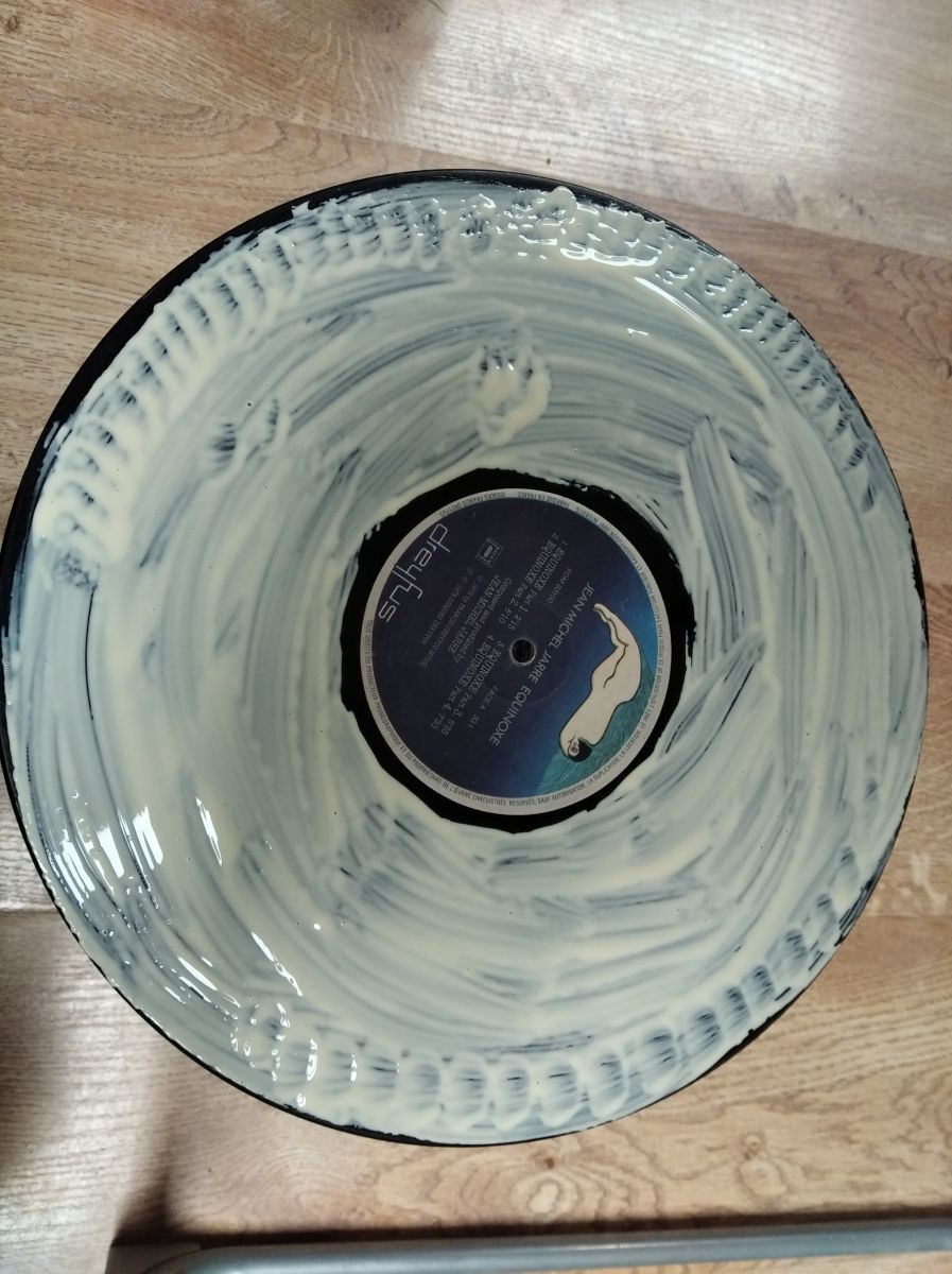

    Winylov napisał:
    nakładam warstwę kleju wikol.
    Tylko tu należy uważać, by to był WIKOL a nie produkt "wikolopodobny" - bywają takie z dodatkiem (cholera wie po co, ale tak jest) jakichś rozpuszczalników organicznych.
