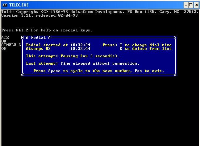

    toshiba satellite modem wewnętrzny. PSTN,
    Po 16 nie udanych próbach połączenia się,
    Telix odpisuje takim komunikatem: "time elapsed without conection".
    Program telix po wybraniu 32 nie udanych na różnych numerach, też dalej nie można wykonywać prób.
    Trzeba wyłączyć komputer, aby można było od nowa wykonywać połączenia.
    Modem wewnętrzny, komputer laptop toshiba satellite.
    Sterowniki zainstalowane.
    Na innych programach komunikacyjnych. tak samo z tym wewnętrznym modemem.
    Jak był PC z modemem Usrobotics nie było problemu.
    Czy można to jakoś obejść.

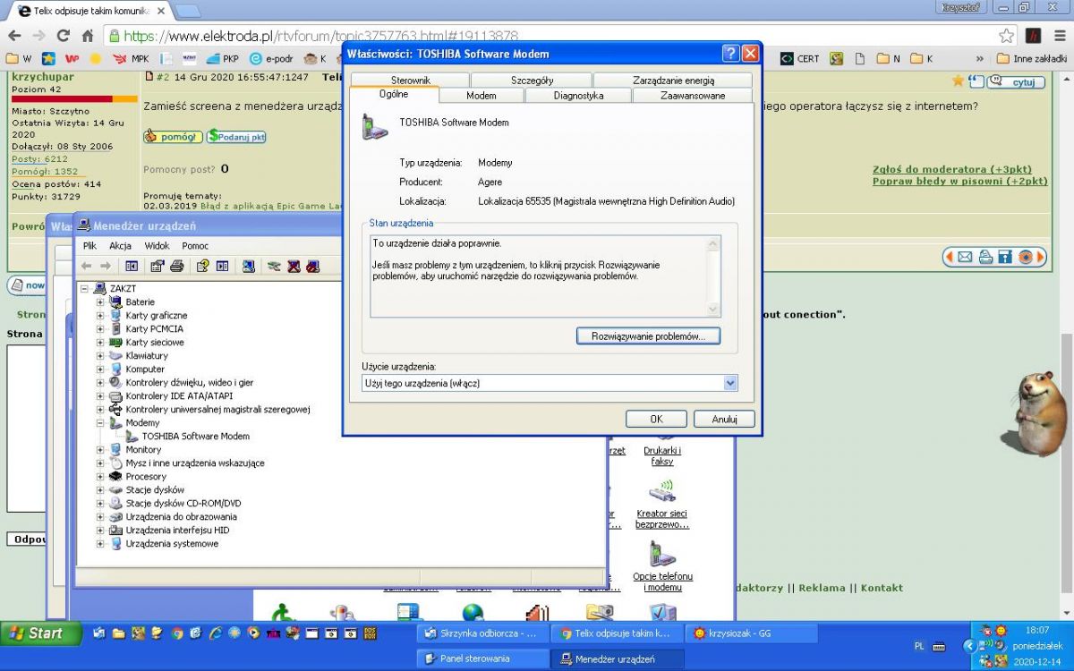

    krzychupar napisał:
    Zamieść screena z menedżera urządzeń z rozwiniętą zakładką modemy. Jaki jest dokładnie model laptopa i przez jakiego operatora łączysz się z internetem?
    Z żadnym operatorem się nie łączę, modem służy do wybierania numerów telefonicznych, jak słyszę zamiast zajętości, wołanie, to przerywam takie połączenie. Jak jet zajętość modem po jednej sekundzie wybiera ponownie połączenie i tak do skutku.

    krzychupar napisał:
    To żadnej linii telefonicznej nie ma podłączonej na wyjściu, to co za zadanie ma taka zabawa?
    Ma podłączoną analogową linię, wybiera numer aż wpadnie na połączenie, mam dwie osoby które raz w miesiącu muszą dodzwonić się do przychodni, gdzie jest natłok. Chodzi o wypisanie recepty. lekarz nie dzwoni do pacjentów, i wymagają konsultacji telefonicznych. do tej pory był PC ale uległ awarii, inny modem za dwusetnym razem się dodzwaniał. a ten po szesnastu próbach zatrzymuje się.
    Rozwiązanie jest połowiczne, ale mnie satysfakcjonuje, po każdych 16 połączeniach trzeba zaingerować w numer wybierany, takie palcem popychanie co szesnaste połączenie. I to by było na tyle.

    Linia Orange. I się problem częściowo rozwiązał.
