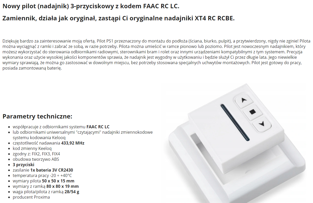

Niedawno nabyłem nieruchomość z dość starym napędem FAAC D600, ale poprzedni właściciel niestety nie przekazał mi pilotów do niego (bez wchodzenia w szczegóły). Napęd jest zupełnie sprawny, pięknie zamyka i otwiera bramę z przycisku, automatyczne uczenie działa bez zarzutu. Mimo, że napęd ma swoje lata to postanowiłem mu dać drugie życie. Dogrzebałem się do instrukcji samej bramy jak i radia i doszedłem do wniosku, że taki pilot będzie odpowiedni:

Wszystkie kroki aż do 6 (programuję tylko jeden pilot) przechodzą dokładnie jak w opisie (dioda na radiu odpowiada jak jest opisane). Na koniec zdejmuję i zakładam zworkę i ....
I nic. Radio/brama nie reagują na pilota w ogóle.
Dodam, że na pewno sygnał dociera z pilota do radia bo w trakcie programowania przy naciskaniu przycisku na pilocie brama reaguje i dioda na radiu miga tak jak opisuje @kotbury .
Macie jakieś pomysły? Czy ja robię coś źle, czy moje radio niedomaga, czy mam wymienić radio na nowe? Jak tak to na jakie? A może pilot nie jest odpowiedni?
