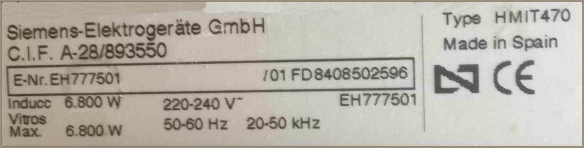

    Siemens EH777501 - migający zakres ustawionego stopnia po wymianie kondensatora
    Poszukuję info gdzie dalej szukać, miałem błąd E na każdej indukcji, po wymianie kondensatora uruchamia się normalnie nic nie piszczy. Załączam dany palnik i miga mi zakres ustawionego stopnia, jak postawie garnek to słychać tak jakbym pukał palcem w indukcję, co to może być?

    Uszkodzony kondensator i wszystko pięknie działa. Pozdrawiam zamykam.
