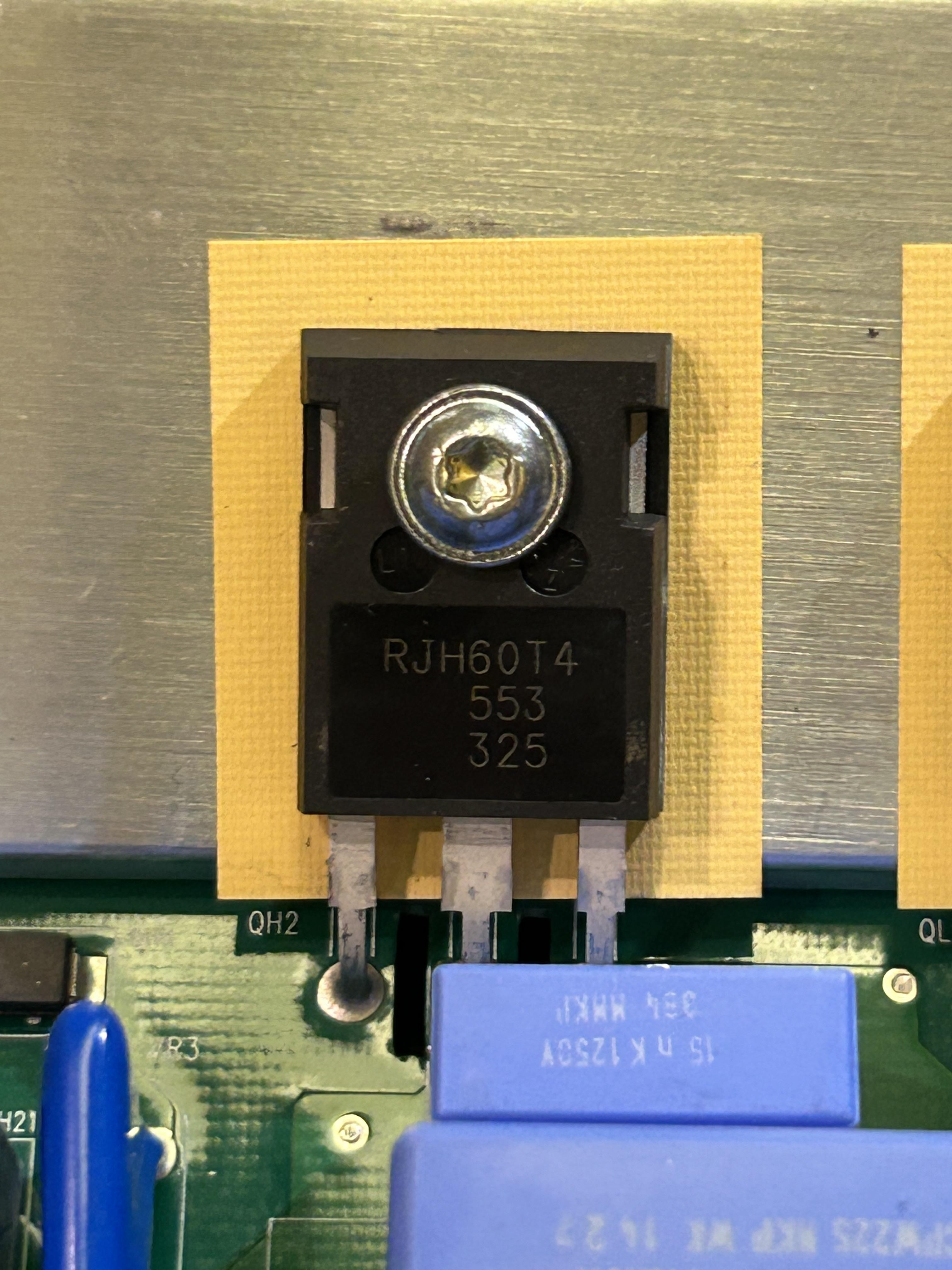

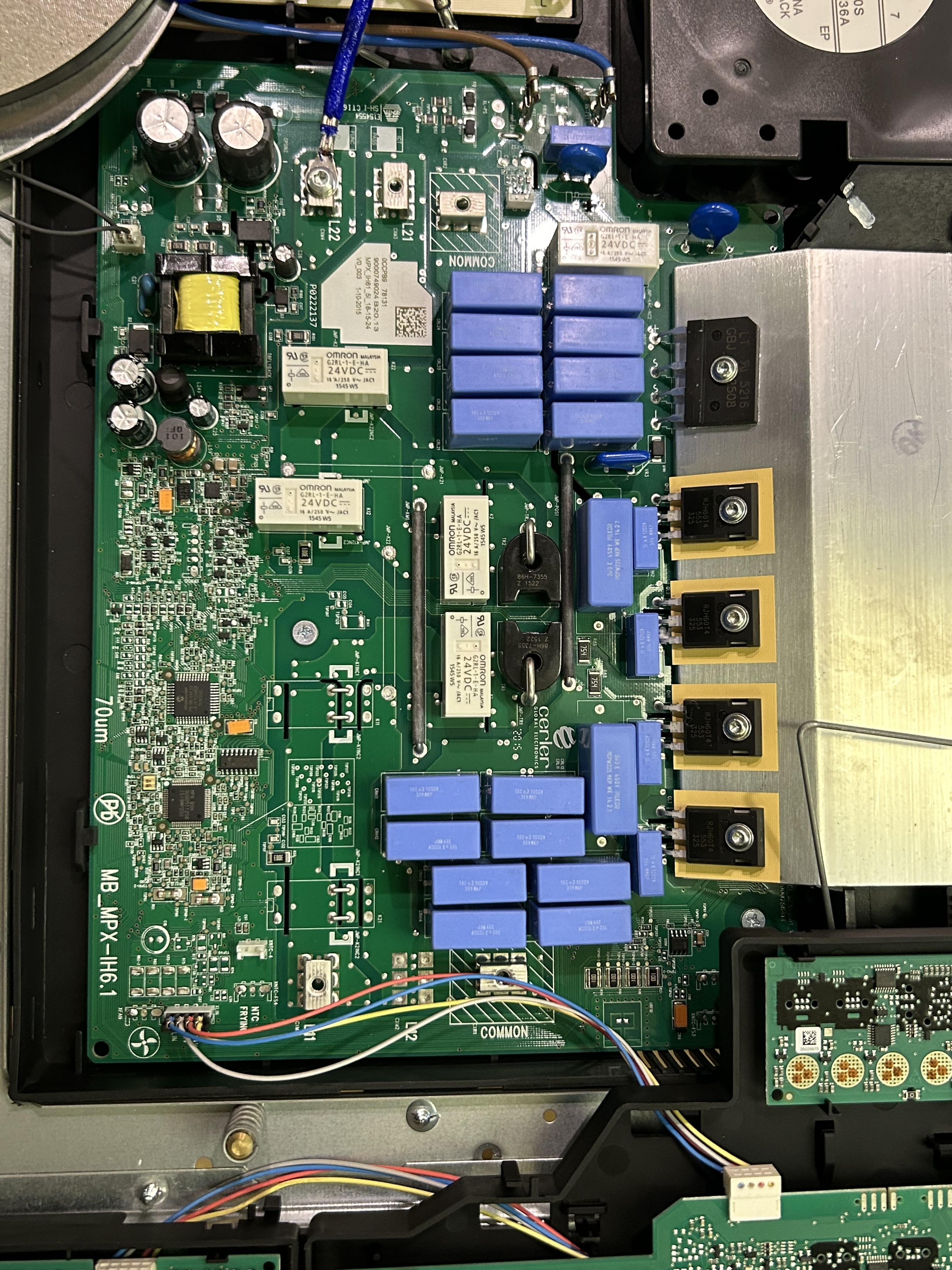

    Remod1
    Poziom 5  
    Posty: 183
    Ocena: 5
    Sam nie rozkręciłem. Przyjechał serwisant rozebrał nic nie było popuchnięte ani popękane. Zmierzył tranzystory i wyszło że 2 z czterech są przepalone. Zaproponował wymianę modułu za 1300 zł.
    W załączeniu przesyłam zdjęcie modułu który by trzeba wymienić oraz uszkodzonych kondensatorów. Może ktoś wie gdzie kupić takie kondensatory?
    • Siemens EH845SP17E/01 wyłączanie bezpieczników przy użyciu płyty? IMG_1428.jpeg (2.13 MB) Musisz być zalogowany, aby pobrać ten załącznik.
    • Siemens EH845SP17E/01 wyłączanie bezpieczników przy użyciu płyty? IMG_1427.jpeg (1.19 MB) Musisz być zalogowany, aby pobrać ten załącznik.
    Poszukaj takiego serwisanta co aprawia elektronikę a nie tylko wymienia.
    W sklepach elektronicznych i tranzystory, nie kondensatory, ale na nich nie będzie to koniec prac.

    Telo
    Serwisant RTV
    Posty: 13034
    Pomógł: 1513
    Ocena: 2347
    Moduł jest do naprawy, ale wątpię, czy kolega sobie poradzi. Zakup pewnych tranzystorów to jedno, ale trzeba jeszcze zdiagnozować, czy tylko one są do wymiany, zmierzyć jeszcze sterowanie zasilania i mieć sprzęt do wylutowywania elementów.
