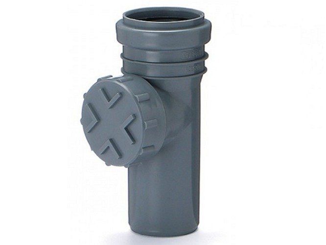

    Witam wszystkich majstrów.Próbowałem stworzyć jakiś rysunek ale spróbuję opisać problem.
    Dom 1 piętrowy dawniej łazienka na parterze i na pierwszym piętrze. W chwili obecnej tylko na 1.
    Pierwotnie pion kanalizacyjny na zewnątrz budynku był wyprowadzony na wysokości ław fundamentowych. Dom posadowiony na wzieniesiu lekko pochyłym parter to takie pół sutereny . Jakieś 120 poniżej poziomu 0 gruntu. Wiązało się to pewnie z budową 2 zbiorników na nieczystości przelewowych które nigdy nie powstały.
    Obecnie jest jeden zbiornik odprowadzenie na zewnątrz jest max 60cm pod powierzchnią gleby nie została nawet przekroczona granicą przemarzania. Pion został zmieniony jak wychodzi z pierwszego piętra na parter po przekroczeniu stropu w łazience na parterze zaczyna się kolanem 45 potem 60 cm rura gdyż musi ominąć ścianę i przechodzi przez nią kolanem 45 a potem odcinkiem rury ok 4 metrów przez ścianę budynku na zewnątrz prosto do zbiornika. W tym wypadku moje pytania brzmi jak to zmienić żeby podłączyć się do tego podejrzewam że będę zmuszuny podnieść część łazienki gdzie będzie znajdował się prysznic z odpływem liniowym i sedes żeby zachować odpowiednie spadki. Tylko pytanie czy łączyć się z tym pionem przed ściana czy za ścianą? Przesyłam zdjęcie które znalazłem na internecie co muszę wykonać w łazience na parterze. Dzięki wszystkim za słowa otuchy🤣🤣🤣
    Na zdjęciu widoczne są odprowadzenia pod prysznic umywalkę i WC zabudowa KG jest to zdjęcie z internetu które najlepiej obrazuje co muszę wykonać w łazience
    Załączniki: Aby zobaczyć materiał na tym forum musisz być zalogowany

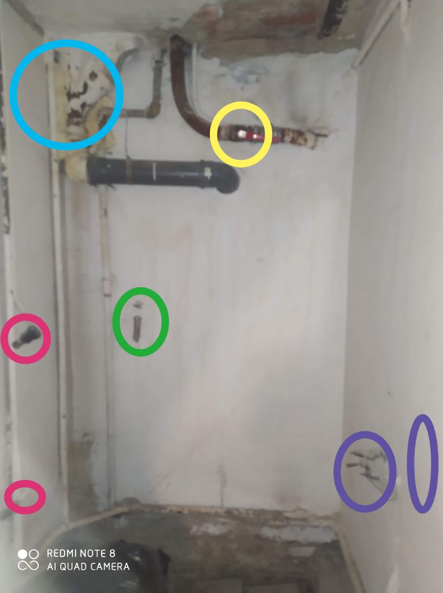

    Udało mi się zdobyć zdjęcie jak to aktualnie wygląda. Jest tam przy suficie widoczny 3Trójnik żeliwny od łazienki na piętrze do niego wpięte kolano plastik i dalej jak na zdjęciu. Z tego co wnioskuje jest to wpięte niepoprawnie bez zastosowania uszczelka łączeniowa żeliwo plastik i tam jeszcze jest rura od c. o. która uniemożliwia dobre spasowania, jest lekki przeciek. Zmiana układu pionu kanalizacyjnego w domu jednopiętrowym - sugestie
    FIolet- bateria wannowa i umywalkowa.
    Czerwony - 2 rurki do grzejnika
    Zielony- spłukiwanie do w.c.
    Niebieski- trójnik żeliwny
    Żółty- odcięcie na grzejniki

    To nigdy nie będzie dobrze uszczelnione bo niby średnica taka sama ale ścian dużo grubsza.
    Co do spadków nie masz możliwości wkopać rury?.
    Całe żeliwo wyrzucić.
