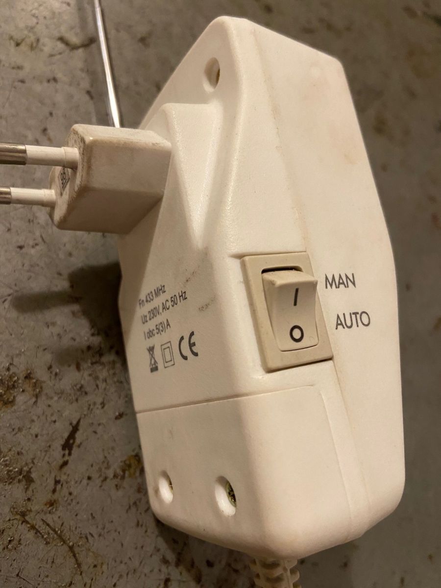

    Potrzebuję sterownika pompy CO działającego na zasadzie rozwarcia/zwarcia układu, bezprzewodowego,dwuelementowego (nadajnik, odbiornik). Coś jak ST-294V2 tylko z możliwością wprowadzenia ustawień. Wiadomo sterownik na podstawie temperatury w pomieszczeniu otwiera lub zamyka układ. Są sterowniki, gdzie temperaturę możemy zaplanować na cały tydzień. Jako, że moja instalacja CO na chwilę obecną posiada bardzo dużą bezwładność i przy pewnych warunkach pompa włącza się bardzo rzadko lub wcale, dobrze byłoby wprowadzić ustawienie, że np co 2-4 godziny sterownik włącza pompę na 10-15 minut niezależnie od temperatury w pomieszczeniu. Jako, że będzie to rozwiązanie tymczasowe, do czasu przebudowy instalacji CO nie chciałby aby było przesadnie drogie.

    Ja korzystam z regulatorów bezprzewodowych Euroster - nie narzekam. link: https://euroster.pl/product-category/regulatory-bezprzewodowe
    Nie zauważyłem w nich jednak możliwości "funkcji popychającej pompę kilka razy na dobę niezależnie od temperatury", ale w innych regulatorach też nie ma - proponuję dodać osobny przekaźnik czasowy podłączony równolegle do regulatora.
    Ja w regulatorze Euroster 2026 TX aby włączyć kocioł poza cyklem automatycznym włączam odpowiedni przełącznik, jak na załączniku
