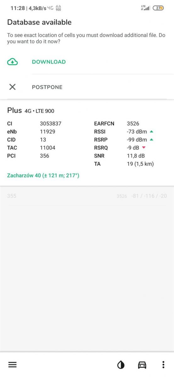

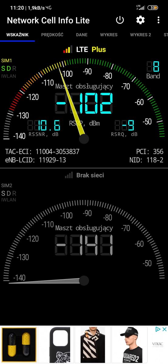

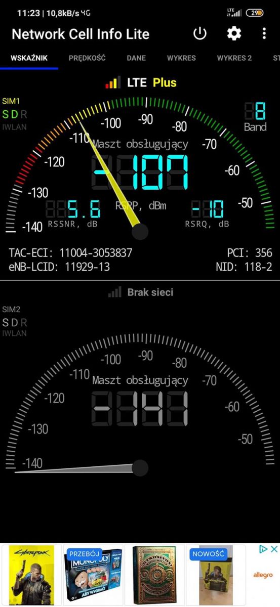

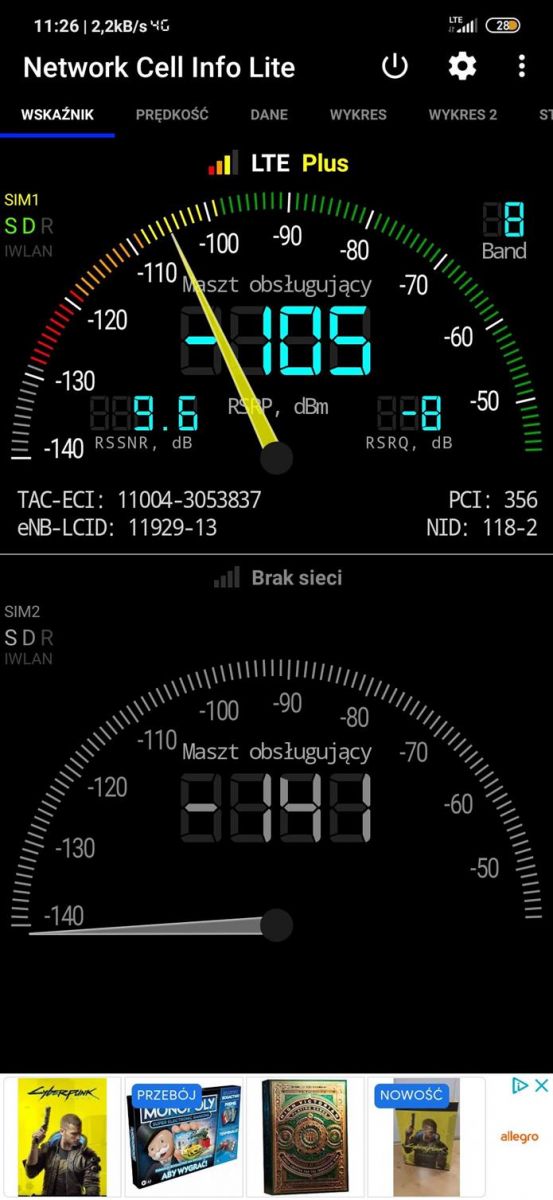

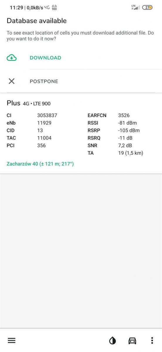

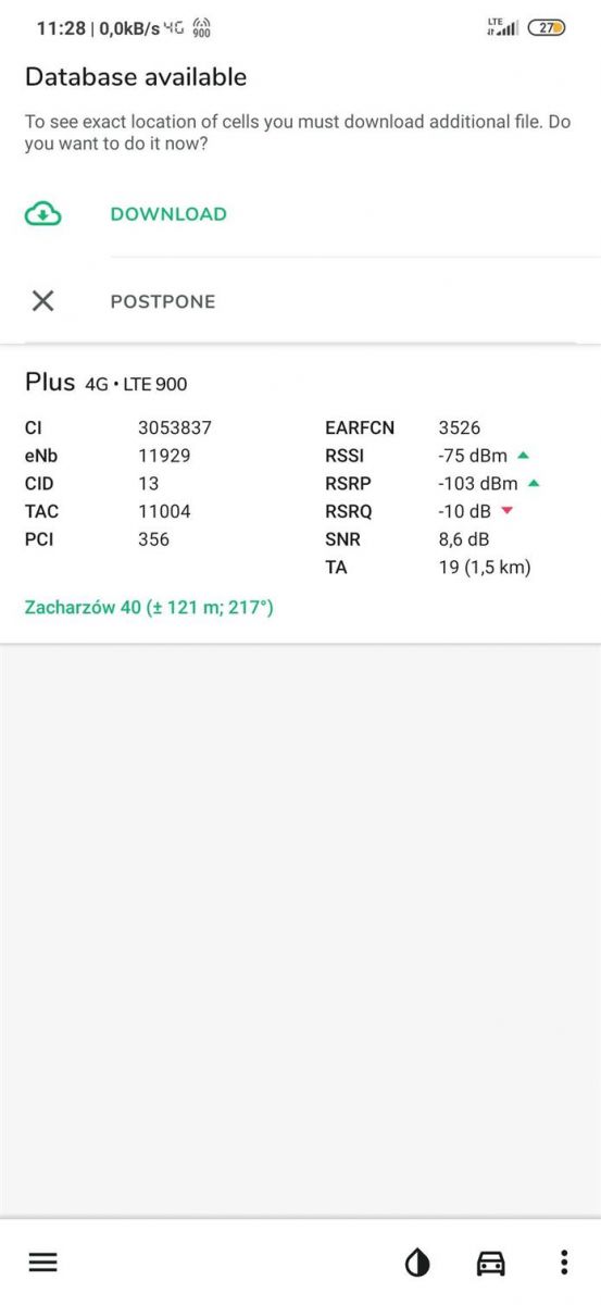

    Przeprowadziłem wszystkie testy zgodnie z wytycznymi z innych tematów (dodaje screen poniżej). Wszystkie telefony były wykonywane telefonem ( redmi note 8t - dla telefonu w konfiguracji dostępne wszystkie pasma). Przeprowadziłem testy dla każdego kierunku, telefon zawsze ustawiony z pozycji poziomej ( na parapecie, wewnątrz domu).

    Testy robi się na zewnatrz z https://play.google.com/store/apps/details?id=cz.mroczis.netmonster&hl=pl i pokazuje screena a speedtest tylko z godzin 19-23 ma znaczenie. Teraz to połaczenie z BTS-em Plusa w Radzanowie na pseudo LTE900, sygnał w domu słaby. To pasmo i tak się nie liczy bo ma 5MHz szerokości, korzysta się z LTE1800 na 20MHz ale zasięg z niego słabszy. Do Plusa nawet ten zabytkowy zestaw wystarczy, stacja bez LTE2600 a samo LTE1800 w Plusie niewiele się rózni od agregacji LTE1800+900, poza tym do słabej oferty Plusa z FUP nie potrzeba nic więcej, do E3372 antena zewnętrzna. Modem z Plusa więc HiLINK i współpracuje z https://www.lte-anbieter.info/ltewatch/count_huawei.php?Datei=ltewatch_h do zarzadzania pasmami i diagnostyki sygnału.Wieczorami nie licz na cuda bo to Plus a zreszta i tak dostaniesz lejek z FUP.

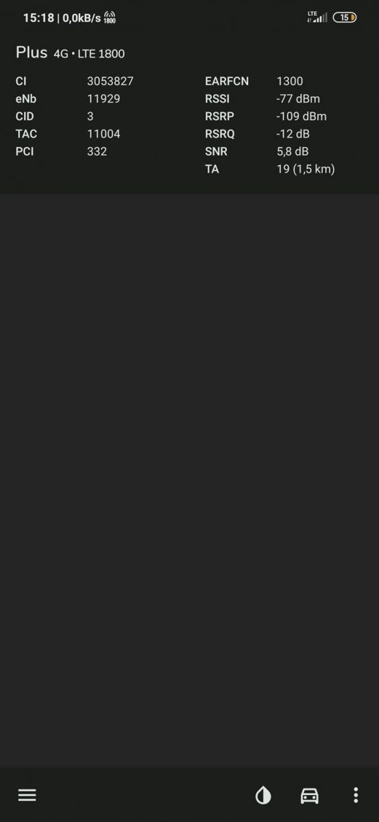

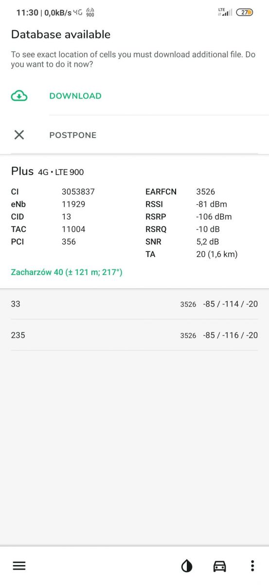

    Screen z programu NetMonster. Pomiar realizowany przed domem w odległości ok 2.5m od każdego elementu zabudowy.
    Dobór odpowiedniego routera oraz anteny zew. na obszarze o słabym zasięgu.

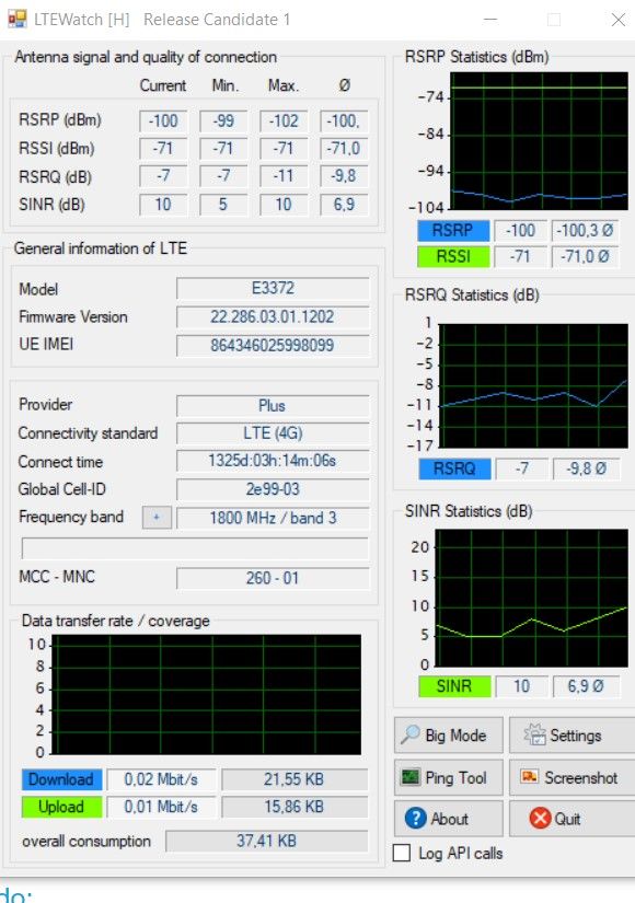

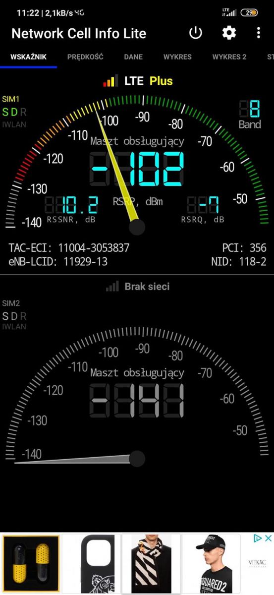

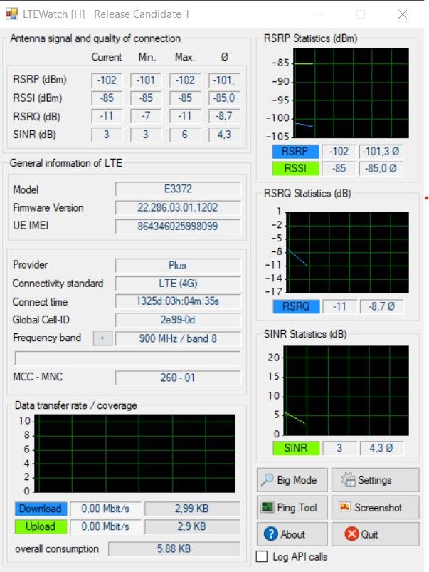

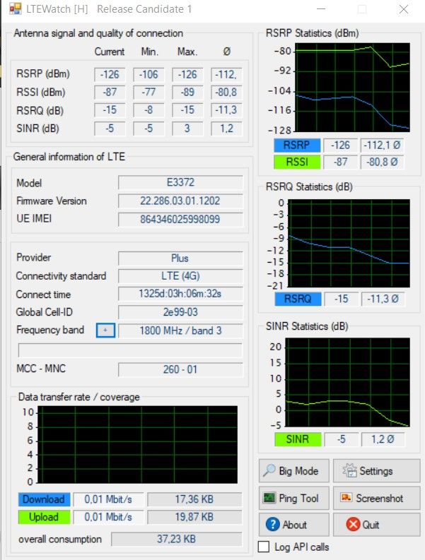

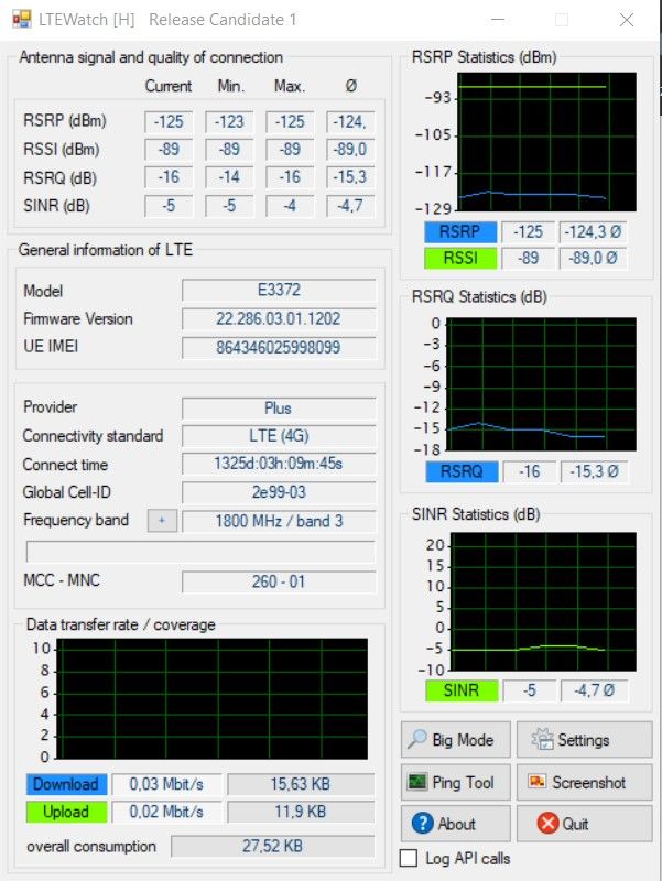

    Screen z ltewatch_h, zrobiłem pomiary zarówno w domu ( na pierwszym piętrze oraz parterze) jak i na zewnątrz. Modem podłączony bezpośrednio do laptopa.
    W domu - parter:
    Dobór odpowiedniego routera oraz anteny zew. na obszarze o słabym zasięgu. Dobór odpowiedniego routera oraz anteny zew. na obszarze o słabym zasięgu.
    W domu - 1 piętro:
    Na zewnątrz:

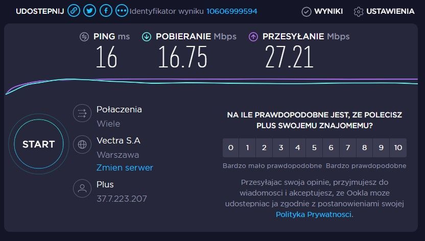

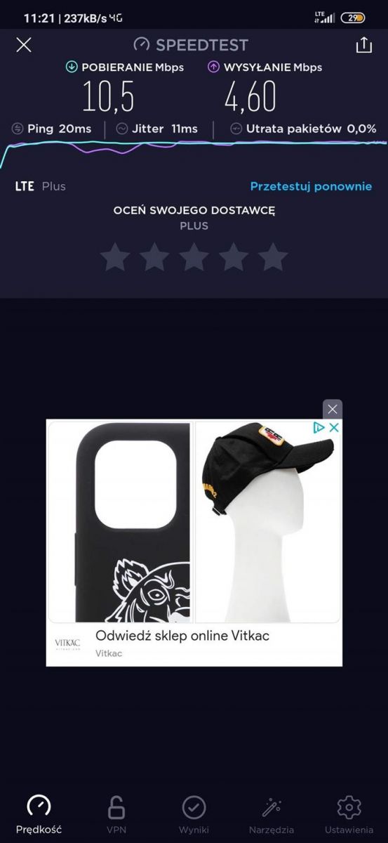

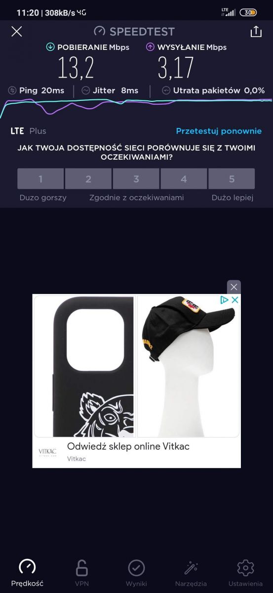

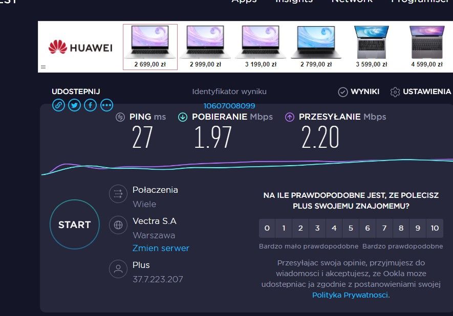

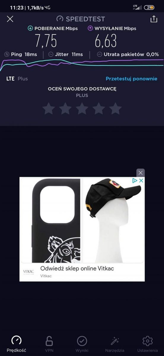

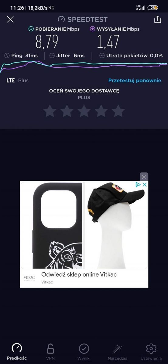

    Speedtest ( niestety nie mogę czekać dłużej, wracam do miejsca zamieszakania)..
    W domu - parter :
    Na zewnątrz:

    Wewnatrz tragedia, na zewnatrz lepiej bo to LTE1800 z dostatecznym sygnałem ale i tak pasmo przeciązone, w szczycie pewnie i tak jeszcze większa lipa ale to norma dla najgorszego operatora GSM w Polsce. Ponosisz konsekwencje jego wyboru, kiepskiego sprzetu i braku anteny zewnetrznej.
