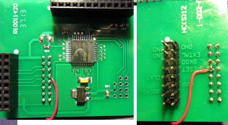

    Panowie mam taki problem z odczytem cimu z astry H przedlift.
    Do dyspozycji mam carprog, arbitres, wellon, upa.
    Próbowałem odczytać 95160 ale po odczycie mam same 00 00.
    Próba odczytu motoroli też mi nie wyszła.
    Może ma ktoś prawidłowy schemat do carprog?
    Albo podpowie mi czemu przy odczycie 95160 mam same 00?

  • #6 19125168
    seat21
    Poziom 29  
    Posty: 900
    Pomógł: 150
    Ocena: 398
    Takie masz podłączenie
    i w xprogu odczytujesz jako 9s12 secured eprom

    zobacz jeszcz czy masz to połaczenie na płycie bdm
    • Opel Astra H przedlift - nieudany odczyt CIM 95160 z użyciem Carprog, Arbitres, Wellon, UPA bdm_rem.jpg (136.01 KB) Musisz być zalogowany, aby pobrać ten załącznik.
  • #13 19125686
    ignac112
    Posty: 465
    Pomógł: 51
    Ocena: 109
    Problem rozwiązany. UPĄ wgrałem wsad z wersji 5.55 na nowo (coś musiałem popierpapier wcześniej), podłączyłem CIM zgodnie ze schematem i poszło od razu. Pin odczytany, mogę działać. Dziękuję za pomoc
