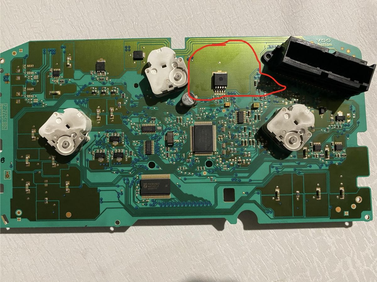

    No więc Panowie, M35080 zgrany CH341A bez problemu, oczywiście trzeba go wylutować i odpowiednio wpiąć w programator. Tylko teraz jest problem, chciałem sprawdzić, czy wlutowany EPROM działa i bez obudowy tylnej włożyłem licznik do auta. Zaświecił na chwilę i zgasł, niestety któryś metalowy element karoserii dotknął PCB licznika. Teraz pytanie, gdzie szukać problemu? Na zdjęciu zaznaczyłem, w którym miejscu robi się gorące po wpięciu licznika. Z góry dzięki za pomoc.
    Płytka drukowana z zaznaczonym obszarem, który się nagrzewa.
    #13 21385922
    AT
    Posty: 82
    Pomógł: 8
    Ocena: 20
    Wymień ten stabilizator , a jak nie zadziała to szukaj używanego licznika .
