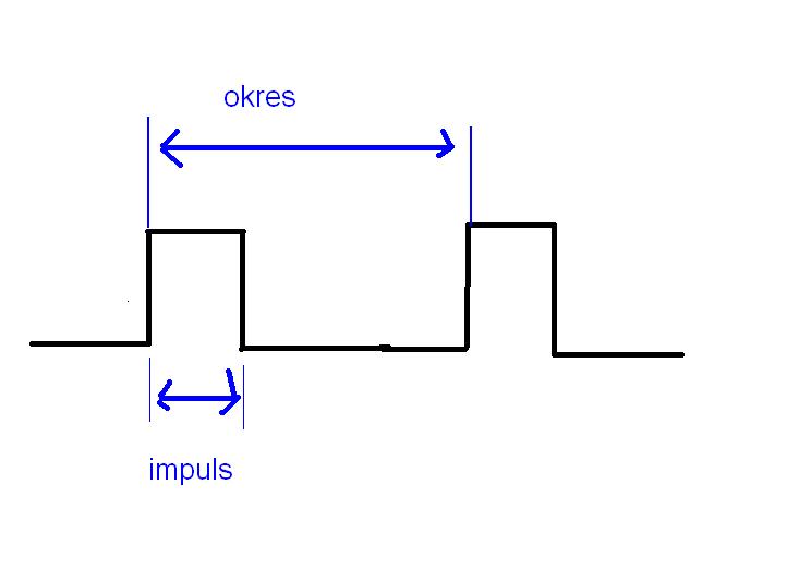

    Czyli w jaki sposób mogę uzyskać odpowiednie wypełnienie? Wiem że to stosunek stanu wysokiego do czasu pełnego okresu sygnału.

    Wypełnienie, to najprościej mówiąc stosunek T do t.

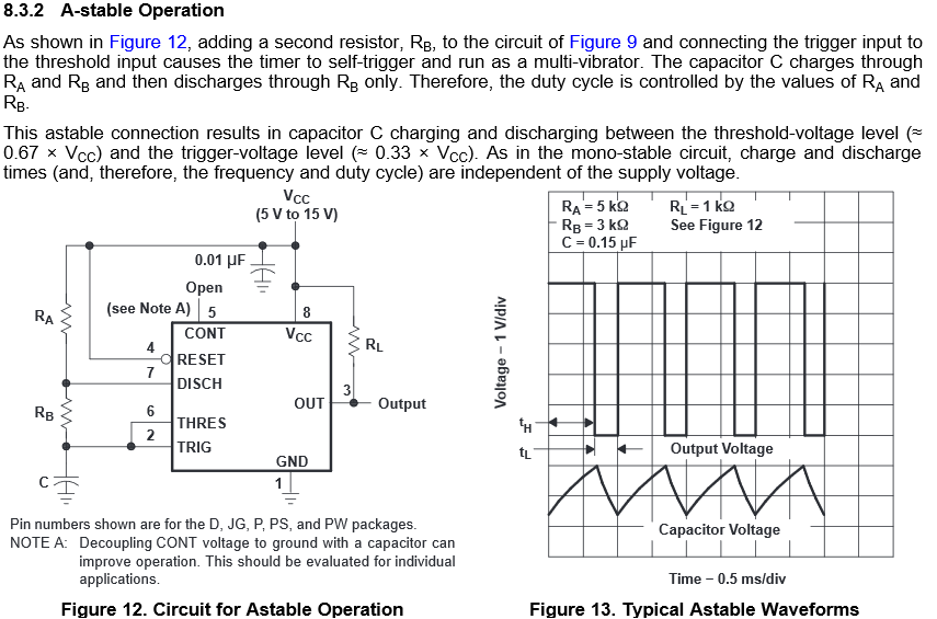

    Dobrze, że wyprostowałeś o stabilności 555, postanowiłem zrobić na nim generator sygnału prostokątnego o częstotliwości 1kHz i wypełnieniu 50%.
    Więc do dzieła, poszukałem w dokumentacji NE555 jak poradził kolega Freddy:
    Freddy napisał:
    Zobacz do DS układu 555, tam masz nawet przykłady.
    Znalazłem na stronie 11:
    Generator sygnalu prostokatnego o czestotliwosci 1kHz
    Patrząc na przebieg w dokumentacji nie zgadza mi się wypowiedź Freddy'iego:
    Freddy na odwrót ma być prawda? Stosunek t do T, gdzie: T-okres, t-czas impulsu.

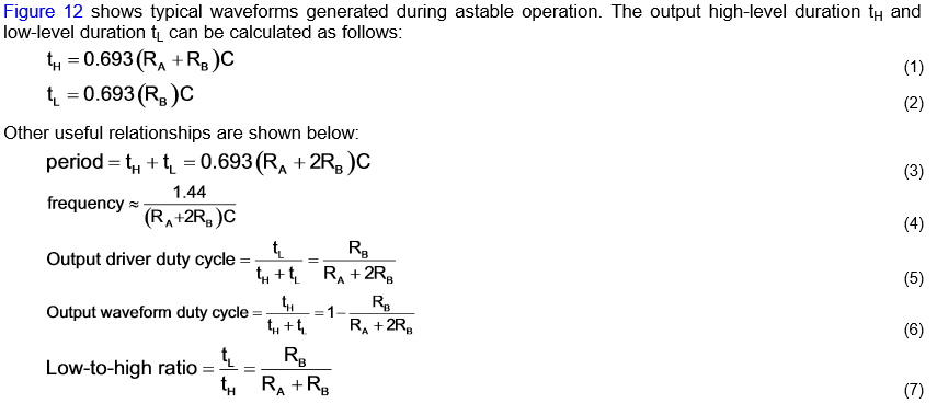

    Trochę szperałem i chyba wiem o co Ci chodzi, żeby zrobić 50% wypełnienia to rezystor Ra musiałby mieć 0 ohm, to było by niebezpieczne dla NE555 dlatego Ra musi mieć jakąś rezystancję. Z obliczeń także wyszło mi 0 ohm dla równego 50% wypełnienia.
    Więc zrobiłem inaczej - obliczenia:
    1)liczę okres dla częstotliwości którą chcę uzyskać czyli 1kHz
    f=1/T ---> T=1/f = 1/1000 = 0,001s = 1ms
    2)ustalam czas impulsu dla wypełnienia zbliżonego do 50% (posługuję się symbolami i wzorami z dokumentacji NE555)
    T=th+tl=1ms ---> dla 0,49ms wypełnienie powinno być 49%
    ponieważ wypełnienie to D=(th/T)*100% = (th/(th+tl))*100% = (0,49/(0,49+0,51))*100% = 49%
    teoretycznie tak chyba powinno wyjść? (Dla 49,9% 0,499ms)
    3)liczę wartość rezystora Rb ---> wybrałem kondensator C=100nF nie wiem czy dobrze?
    tl=0,693*Rb*C
    0,00051=0,693*Rb*0,0000001
    Rb=(0,00051/0,0000000693) = 7359,3 Hz = 7,35 kHz
    4)liczę wartość Ra (nie wiem czemu ujemna wyszła?) zastosuje potencjometr 1k
    th=0,693*(Ra+Rb)*C
    0,00049=0,693*(Ra+7359,3)*0,0000001
    (Ra+7359,3) = 7070,7
    Ra=-288,6 Hz = -0,2 kHz
    5)liczę częstotliwość
    Ra bez minusa:
    f=1,44/((Ra+2*Rb)*C) = 959,5 Hz około 1kHz
    Ra z minusem:
    f=1,44/((Ra+2*Rb)*C) = 997,9 Hz około 1kHz
    6)liczę wypelnienie
    Ra bez minusa:
    D=1-(Rb/(Ra+2*Rb)) = 0,50 ---> 50%
    Ra z minusem:
    D=1-(Rb/(Ra+2*Rb)) = 0,49 ---> 49%
    Teraz niech mi ktoś wytłumaczy:
    -czy dobrze myślę/policzyłem? jak nie to proszę mnie poprawić
    -dlaczego Ra wyszło ujemne?
    -czy w dalszych obliczeniach przyjąć Ra ujemne czy dodatnie?

    Coś nakombinowałeś z tym Ra, ja bym zaczął od wyboru Ra w nocie aplikacynej NE555 piszą że pin discharge może dać 35-55mA prądu przykładowo przy 12V rezystor 470Ω wymusi 25mA więc napewno poniżej ograniczenia, Rb musi być duzo większy, załóżmy że 100x (47kΩ) co da wypełnienie 49,75% wtedy kondensator 15,24nF (teoretycznie wyliczona wartość dla 1kHz mozna też policzyć 15nF i 47,76kΩ) dał bym 15nF i 47kΩ co daje teoretycznie 1016Hz ale w praktyce może sie nieco różnić "initial accuracy" 555 jest 1%, tolerancja elementów RC też wpłynie na końcową wartość jak ktoś chce dokładnie 1000Hz to dołoży potencjometr montażowy o niewielkim zakresie regulacji. Strabilność 555 rzędu 0,1%/V i 50ppm/°C to naprawde dobre parametry jak na genrator RC taki na bramkach bez trudu popłynie o kilkanaście procent z byle powodu.
