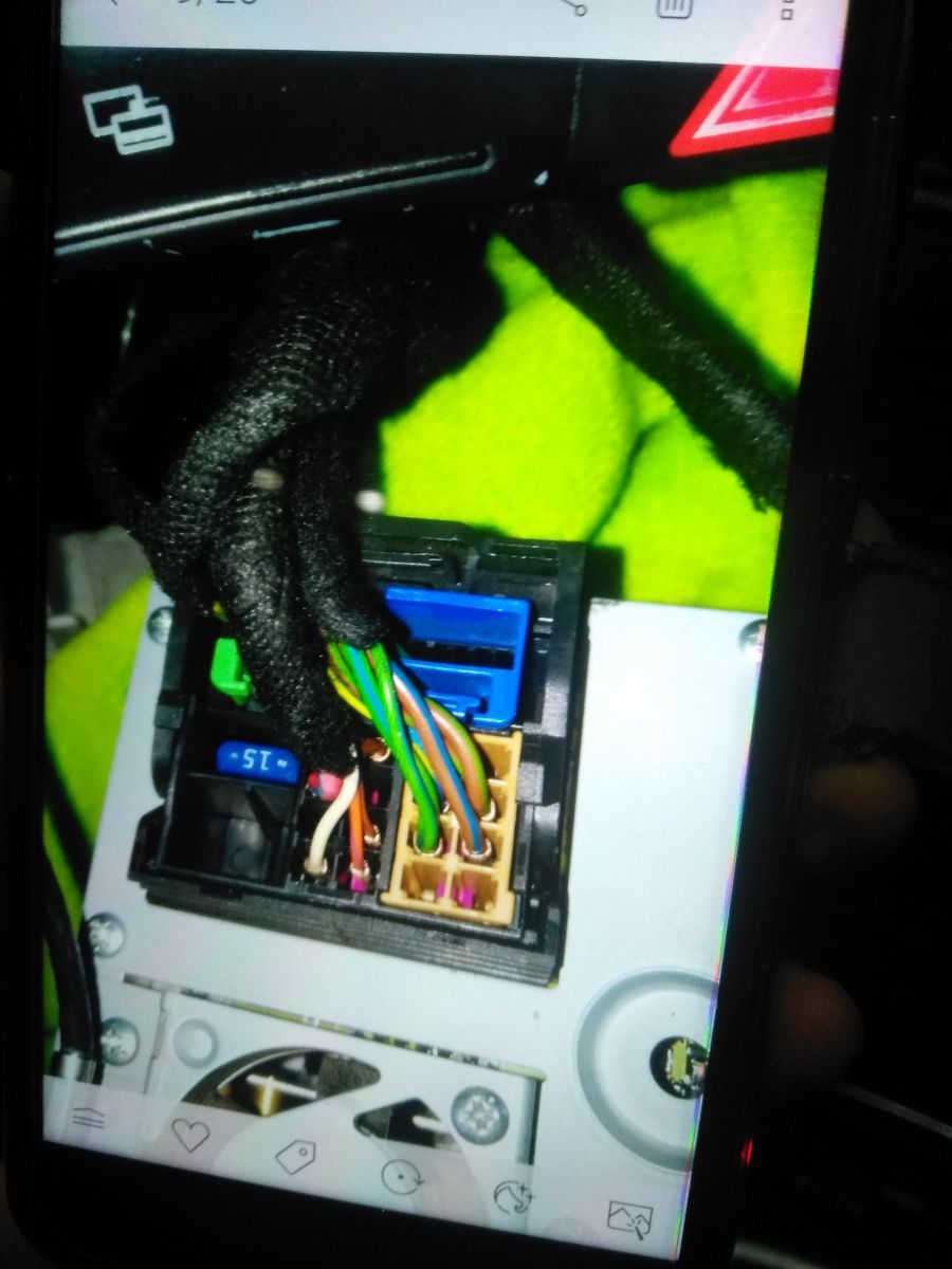

    Dzień dobry, moje pytanie brzmi jak w temacie. A mianowicie odłączyłem orginalne radio Aisin RNS-E i chciał bym podłączyć radio 2din z androidem. Wszystko było by okej, gdy by nie to że w kostce nie ma przewodu który włączał by radio i wyłączał ze stacyjki. W kostce zasilającej mam dwa grubsze przewody na których jest stałe 12V jeden biały ujemny i dwa przewody o znaczeniu CAN.
    Nie wiem jak to ugryźć ? Dodam jeszcze ze w kostce z przewodanu speaker mam tylko 4 piny z podwójnymi przewodami a w starym radiu można było regulować każde drzwi osobno. Czy ktoś coś gdzieś kiedyś lizną w tym temacie ?

    Pokaż jakie dokładnie radio kupiłeś bo bardzo możliwe że będziesz musiał sam dorobić przewód z sygnałem +12V po stacyjce ponieważ w nowszych samochodach informacja o włączeniu idzie po szynie CAN a twoje radio może tego nie obsługiwać.
    Co do głośników to niestety ale prawdopodobnie kupiłeś radio tylko z regulacją stereo.

    Radio 2din z androidem w audi a5 b7 jak podłączyć?
    Co do pinów audio w radiu to chodziło mi o tą kostkę z orginalnego radia, ze jest ich tylko tyle

    Tak, bo jest tak jak pisał justka80, to jest w sumie jedynie sygnał do dodatkowego wzmacniacza którego z tego radia i tak nie obsłużysz, chyba ze chcesz się jeszcze bawić w wymianę oryginalnego wzmacniacza na jakiś uniwersalny.
