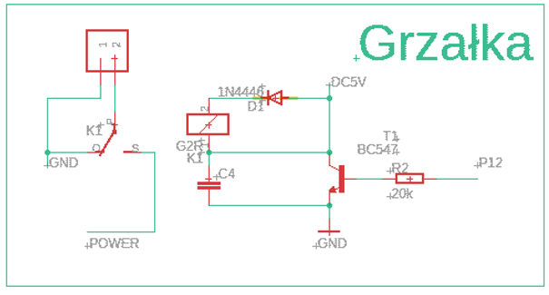

    Mam na celu zaprojektować regulator temperatury wody. Sterowany jest za pomocą mikrokontrolera, sygnał z mikrokontrolera jest przekazany do przekaźnika, a przekaźnik załącza układ z grzałką.
    To jest część układu:
    Sprawdzenie poprawności podłączenia przekaźnika w projekcie regulatora temperatury wody
    Pytanie czy dobrze podłączyłem przekaźnik, bo nie mam dużego doświadczenia w projektowaniu układów. No i jeszcze to wyjście, dałem terminal block, ale nie wiem jak to wygląda w standardowych grzałkach.
    Jeśli ktoś może zerknąć, czy jest dobrze czy źle i co poprawić to byłbym wdzięczny. Pozdrawiam :)

    Styki przekaźnika mogą tak być, pytanie tylko w jakim celu wyjście jest zwierane w czasie spoczynku.
    Druga sprawa to dioda powinna być równolegle z cewką przekaźnika, tak jak jest to tutaj:
    https://www.elektroda.pl/rtvforum/topic3004273.html#14530053

    Grzałka zasilana z ? Prądem stałym czy zmiennym?
    Również, zgodnie z sztuką rysowania schematów, cewka przekaźnika powinna być połączona linią przerywaną z stykiem kontrolowanym przez owy przekaźnik.

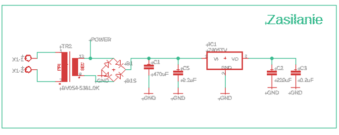

    Zasilane prądem zmiennym 230V czyli z sieci.
    Coś jak na obrazku powyższym. Potem konwertuje na 5V, aby zasilić m.in. mikrokontroler.
    No właśnie nie miałem pomysłu co zrobić, więc dałem na razie tak, ale właśnie wolałem zapytać na forum, żeby ktoś sprawdził, czy poprawne. Co do diody to postaram się jak najszybciej poprawić.

    @David - proszę poprawić poprzedni wpis - nie powiedziałem, że" styki mogą być".
    Raz, że nie powiedziałem tego, dwa, że wręcz nie zgadzam się z tym. Jest to połączone niepoprawnie mim zdaniem.
    Do obudowy grzałki powinno być połączenie PE.
    Wyprowadzenie "1" grzałki - do linii "N" zasilania - Nie GND układu!!!
    Wyprowadzenie "2" grzałki poprzez kontakt NO do linii "L" zasilania 220VAC.
    I dalej - oznaczenie "+Power" sugeruje, że grzałka jest zasilana z obwodu prądu stałego.
    - dlaczego połączenie "+Power" jest po stronie wtórnej transformatora? Jeżeli grzałka jest zasilana z 220VAC, to raczej z strony pierwotnej transformatora.

    Dziękuję za zwrócenie uwagi i przepraszam, bo cytowałem innego użytkownika i użyłem narzędzia "cytowanie selektywne", ale nie wiem dlaczego zmieniło autora cytatu.
    Poprawiłem tą diodę oraz usunąłem masę tam gdzie nie miało jej być. Poprawione schematy:
    Sprawdzenie poprawności podłączenia przekaźnika w projekcie regulatora temperatury wody Sprawdzenie poprawności podłączenia przekaźnika w projekcie regulatora temperatury wody
    Co do połączenia PE to szukam biblioteki z tym złączem w Eagle, ale ciężko znaleźć.
    Gdzieś trafiłem na forum, że jest też inne wyprowadzenie do grzałki, jednak nazwy zapomniałem...

    Właśnie zaprojektowałeś układ do wysadzania bezpieczników :D
    Uziemienie miało być podłączone do obudowy grzałki, której de facto nie ma na twoich schematach.
    Dodaj symbol grzałki na schemacie, jeden jej koniec podłączony do styku neutralnego, drugi do wyjścia z przekaźnika i oczywiście obudowa do uziemienia.

    @bubu1769 Chciałem dodać samo wyprowadzenie grzałki, a sama grzałka po prostu poza płytką PCB będzie, więc jej specjalnie nie dodaję.

    W takim razie umieść symbol tego wyprowadzenia na schemacie.
    Złącze 3 pinowe, pierwszy pin połączony z N, drugi z wyjściem z przekaźnika a trzeci z uziemieniem.
    To powinno załatwić poprawność schematu autora tematu.
    Ale poczekajmy na finalny rysunek :)

    Coś takiego będzie poprawne?
  • #18 19127505
    Polon_us
    Posty: 6937
    Pomógł: 1184
    Ocena: 1280
    Pin X2.3 - dlaczego GND? Powinno być PE czyli pokazane powyżej uziemienie.

    No to zmieniłem GND na PE Sprawdzenie poprawności podłączenia przekaźnika w projekcie regulatora temperatury wody

    Może być. Człowiek inteligentny połapie się w tym schemacie.
    Przejrzystość tego schematu nie powala na kolana :)

    R2 do zmiejszenia do 4.7k, C4 do wywalenia(jak już to między bazą, a emiterem), 10 postów dywagacji o PE bez sensu - nie wiadomo jaki jest zamysł autora, jeżeli chodzi o podłączenie grzałki, prawdopodobnie powinno być tylko złącze dwupinowe do załączania fazy, PE i N mogą być podłączone poza PCB.
