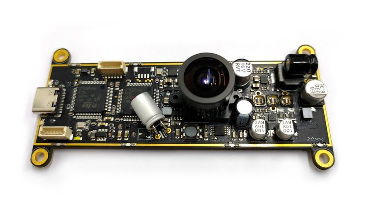

Firma Onion jest lepiej znana ze swoich płytek Omega IoT z OpenWrt, ale firma wymyśliła teraz zupełnie inny produkt: kamerę głębi Onion Tau 3D wyposażoną w czujnik LIDARowy o rozdzielczości 160 × 60.
Urządzenie podłącza się jak kamera internetowa USB do komputera, ale zamiast przesyłać standardowe obrazy, kamera generuje dane na temat głębi 3D, które można wykorzystać do wykrywania i śledzenia poruszających się obiektów oraz do i integracji z innymi aplikacjami wykorzystującymi mapowanie środowiska, takie jak systemy SLAM (jednoczesna lokalizacja i mapowanie).
Specyfikację LIDARu Onion Tau (TA-L10):
* Technologia pomiaru głębi - LIDAR z systemem pomiaru czasu przelotu
* Wyjście strumienia głębi - 160 x 60 przy 30 fps
* Zakres głębokości - od 0,1 do 4,5 metra
* Pole widzenia - 81˚ x 30 °
* Obraz z kamery 2D w skali szarości wysłany z danymi mapy głębi 3D
* Interfejs hosta - port USB typu C.
* Wymiary - 90 mm x 41 mm x 20 mm; 4 x otwory montażowe M3
Dostęp do danych z kamery Onion Tau można uzyskać za pośrednictwem aplikacji internetowej Tau Studio lub interfejsu API do Pythona, zgodnego z OpenCV, z których oba są open-source z kodem opublikowanym na Githubie w repozytoriach TauLidarServer i TauLidarCamera. Szczegółowa dokumentacja została udostępniona przez producent.
Kamera Onion Tau LIDAR właśnie wystartowała na Crowd Supply z celem finansowania w wysokości 10 tysięcy dolarów. Jest jeden poziom dofinansowania - 179 dolarów, który obejmuje jeden moduł. Koszt wysyłki do USA wynosi 8 dolarów. Wspierający powinni spodziewać się dostarczenia modułów pod koniec maja 2021 roku.
Nie jest to pierwsza kamera głębi 3D oparta na czujniku LIDARowym, jaka dostępna jest na rynku. Firma Onion udostępniła tabelę porównawczą z innymi modelami, takimi jak Intel RealSense L515 lub Seeed Studio DepthEye 3D, pokazującą rozdzielczość, zasięg i inne funkcje każdego modelu.
