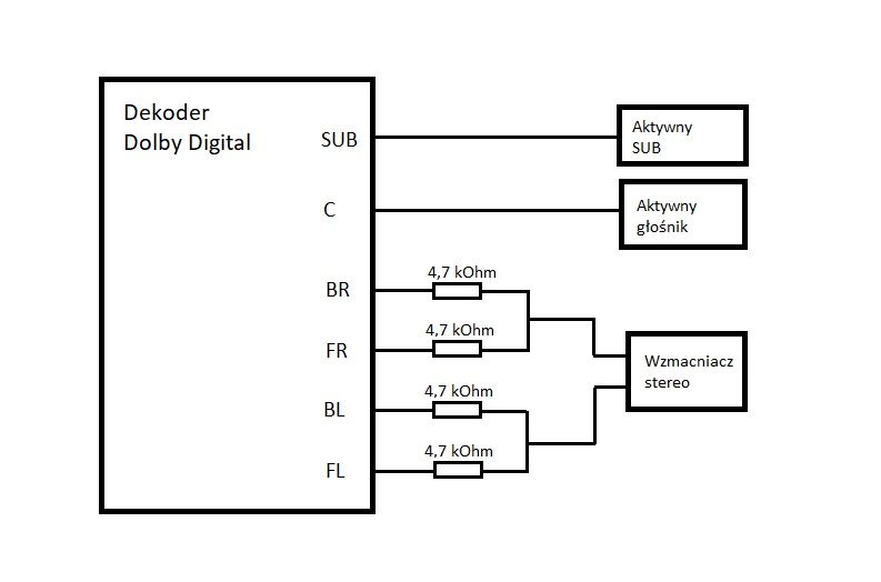

    Na początku zaznaczę, że traktuję ten projekt jako zabawę. Posiadam wzmacniacz stereo oraz głośnik aktywny, którymi potrafię sterować poprzez Home Assistant (Yamaha Musiccast). Chciałbym stworzyć z nich zestaw kina domowego 3.1 poprzez podłączenie ich do dekodera dolby digital (dekoder będzie podłączony do telewizora przez złącze optyczne). Mam pytanie, czy właściwie podchodzę do pomysłu zsumowania sygnałów dla głośnika tylnego i przedniego? Chciałbym to zrealizować jak na załączonym schemacie. Z góry dziękuję za podpowiedzi.

    Pomyśl logicznie co chcesz osiągnąć ?
    Chcesz sumować rozkodowany sygnał 5.1 do sygnału stereo.
    Nawet jakby ten powyższy "patent" zadziałał to zrobisz tylko jedno wielkie zamieszanie w sygnale podawanym na wzmacniacz stereo.

    Jeżeli ten dekoder potrafi pracować w trybie 3.1( a niektóre potrafią np jak mój amplituner Yamaha rx-v385) to poco jeszcze mieszać 2 dodatkowe tylne kanały ?

    Wydawało mi się, że myślę logicznie. Dekoder nie potrafi pracować w trybie 3.1, a kombinuję w jaki sposób nie stracić dźwięku dedykowanego na tylne głośniki. Alternatywą jest pominięcie (nie podłączanie tylnych głośników w ogóle).

    Kierowałem się tym w jaki sposób downmix realizowany jest programowo:
    "Creating a stereo downmix, also known as LoRo (Left only/Right only), is very straightforward. The Lo output is created by adding Left, plus Center (at –3dB), plus Left surround (at –3dB)..."
    Przy czym faktycznie zsumowałem 1:1
