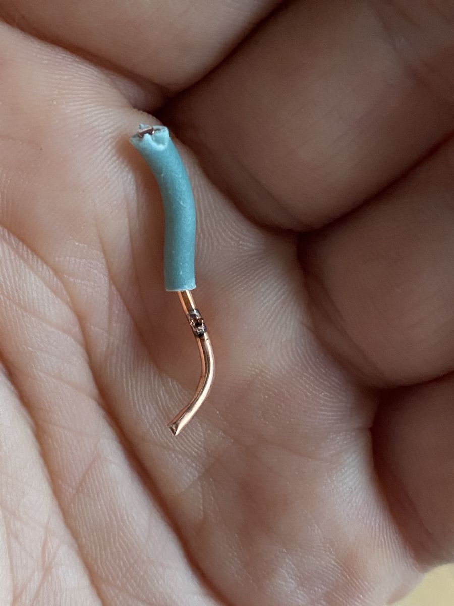

    Witam serdecznie wszystkich użytkowników.
    Mam problem i bardzo proszę o pomoc.
    W swoim salonie mam założone ok 5,5 m paska LED podpięte pod jeden włącznik. Wszystko działało bezproblemowo aż do czasu, gdy chciałem założyć kolejny pasek LED (2 m) pod inny włącznik i inny zasilacz.

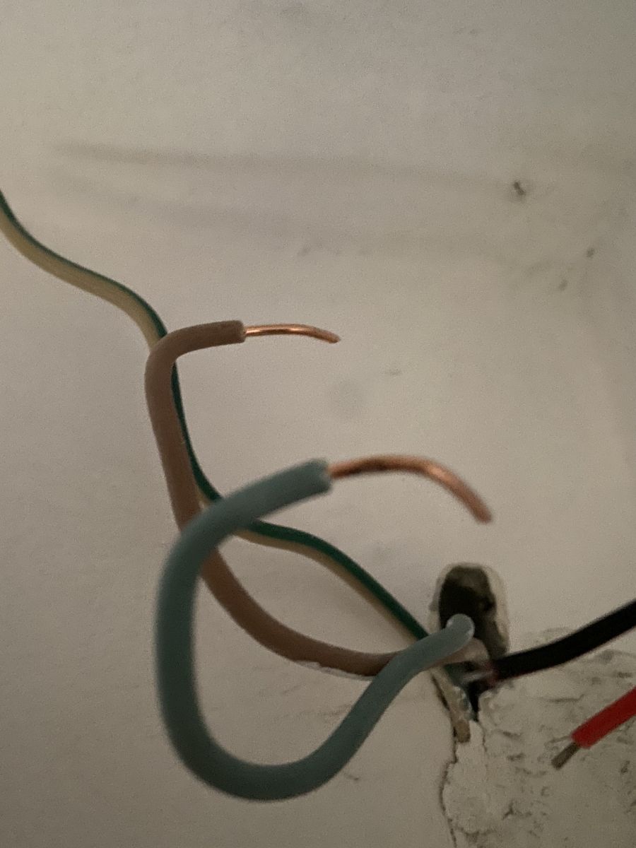

    1. Zakładając zasilacz, probówką sprawdzałem czy jest napięcie w kablu i wywaliło bezpiecznik. Zadziałała różnicówka bodajże.
    2. Następnie podłączyłem raz jeszcze i wszystko działało. Niestety po godzinie działania (dwa włączone paski LED) wywaliło bezpiecznik (B 10).
    3. Odłączyłem zamontowany pasek LED (2 m) i odłączyłem zasilacz z napięcia. Zostawiłem dobrze działający pasek LED (5.5 m) po 2 h wywaliło bezpiecznik mimo ze dodatkowy pasek LED 2 m już był odłączony.
    4. Poszedłem spać. wyłączyłem światło. Rano gdy wstałem Bezpiecznik znów był wybity. Mimo że napięcie było odłączone włącznikiem.
    Wiem że tu działa jakaś zasada różnicówka, mimo ze nie ma napięcia.
    Dziś rano włączyłem bezpiecznik i włączyłem światło które zawsze działało poprawnie po 2h wywaliło bezpiecznik.
    Pytanie do was, co popsułem? Co zrobić by to naprawić? czy bezpiecznik jest za slaby? Czy mogłem tak popsuć wszystko tym dodatkowym paskiem?
    Bardzo proszę o pomoc.

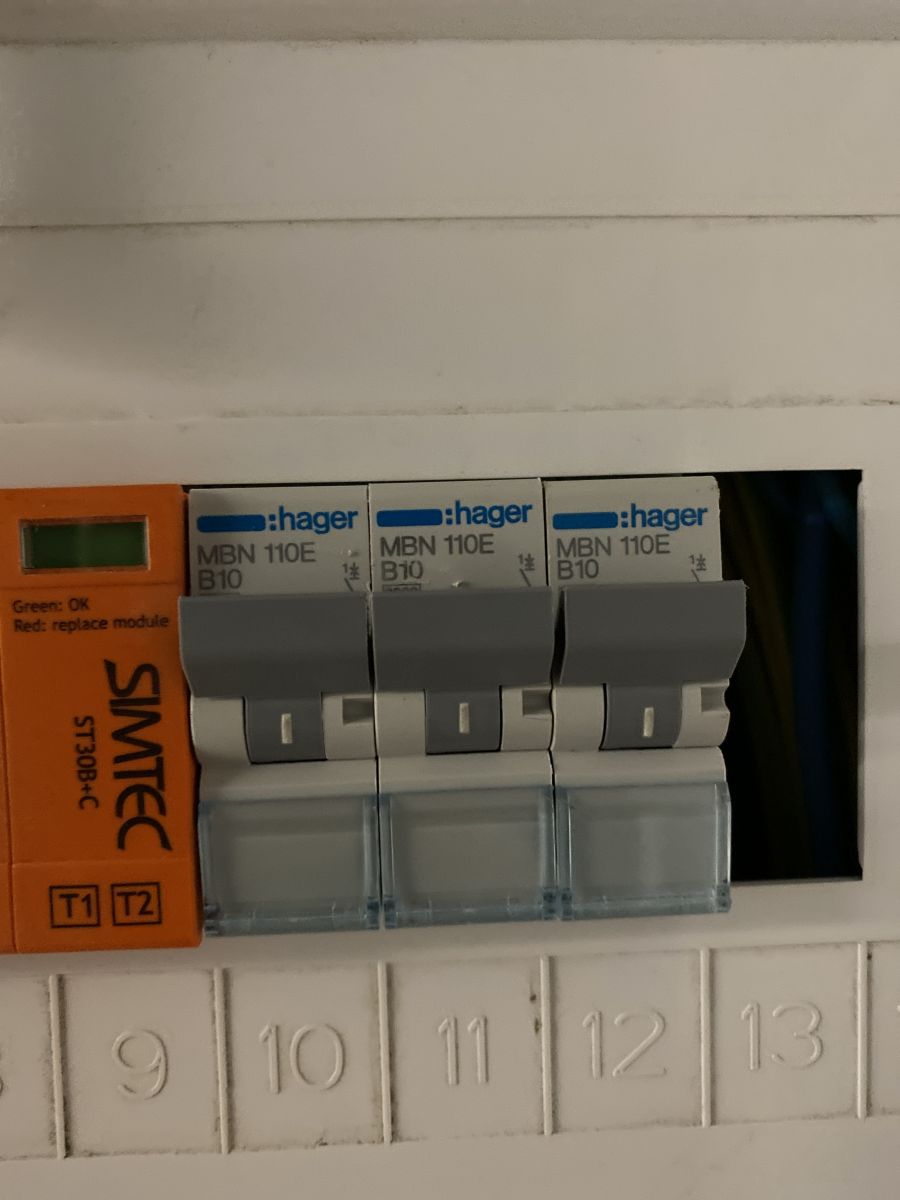

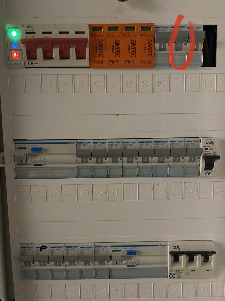

    Pokaż zdjecie tego bezpiecznika, co "wybija".

    Po montażu taśmy LED zadziałał wyłącznik nadprądowy B10
    W tym przypadku - srodkowy.

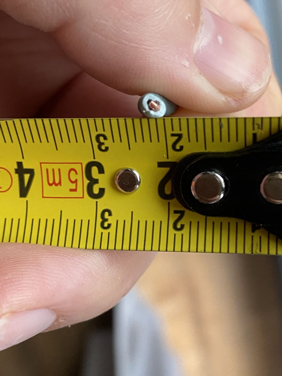

    A nie wierciles w ścianach przy montażu? Trzeba wezwać elektryka z odp. sprzętem pomiarowym, żeby sprawdzić ten obwód. Ewentualnie podmienic na próbę bezpiecznik na nowy o takich samych parametrach, chociaż wątpie aby to była przyczyna, prędzej przewiercony przewód albo jakiś wkret w nim.
    Zrobiłeś zwarcie, tylko pytanie w jaki sposób. W przypadku załączonego zdjęcia, to nie jest różnicówka, a wyłącznik nadprądowy. Ten działa na dwa sposoby: na zwarcie, na przeciążenie.
    Wstaw zdjęcie tego Twojego podłączenia zasilacza.
    ArturK13 napisał:
    Niestety po godzinie działania ( dwa włączone paski LED) wywaliło bezpiecznik.(B 10)
    Jeżeli wszystko działało przez godzinę i po tej godzinie wyłączyło zabezpieczenie, to mamy kilka możliwości:
    1. Obwód jest przeciążony (np. płynie w nim więcej niż 10A, powiedzmy 13,5A) - trzeba zweryfikować co powoduje przeciążenie.
    2. W obwodzie jest urządzenie które jest uszkodzone i cyklicznie co jakiś czas przeciąża obwód lub jakiś element powoduje zwarcie.
    3. Jest inna usterka (np. wilgoć na łączeniu, uszkodzony przewód, wadliwe połączenie).

    sebek3 napisał:
    A nie wierciles w ścianach przy montażu? Trzeba wezwać elektryka z odp. Sprzętem pomiarowym, żeby sprawdzić ten obwód. Ewentualnie podmienic na próbę bezpiecznik na nowy o takich samych parametrach, chociaż wątpie aby to była przyczyna, prędzej przewiercony przewód albo jakiś wkret w nim.
    Sprawdzałem przewód i wykluczam przewiercenie go.

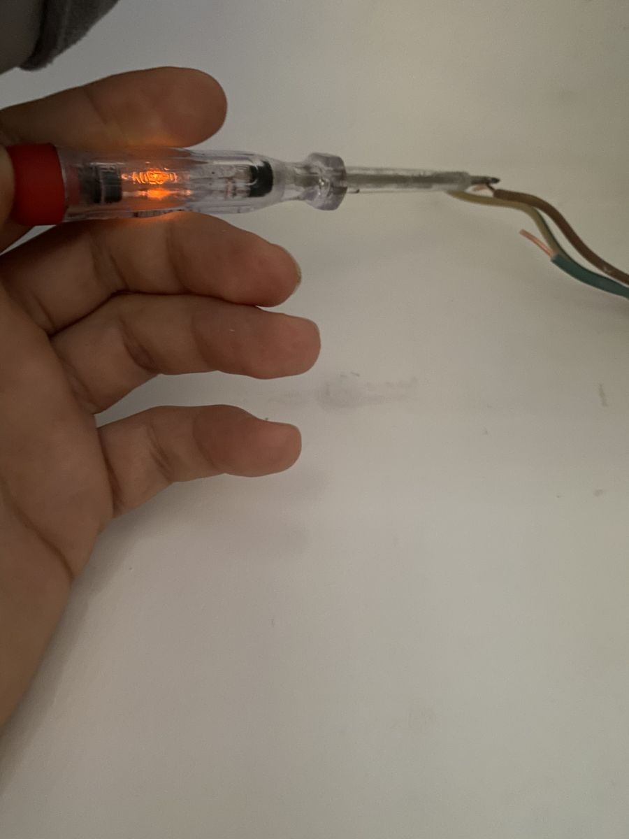

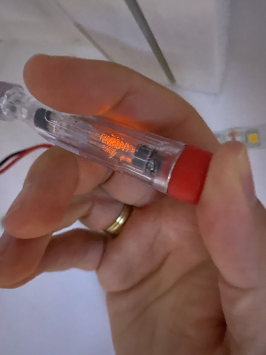

    Zauważyłem jednak ze gdy sprawdzam kabel od napięcia L próbnikiem napięcia to lampka w próbniku jest dużo jaśniejsza niż poprzednio czyli tak jakby w tym momencie było większe napięcie, mogę się mylić ale jednak utkwiło mi to.
    Druga sprawa ze obwód który sprawił problem nie jest połączony z obwodem który wcześniej działał bezproblemowo a mimo to, ten co wcześniej działał bez wyłączania B10 teraz po 2h powoduje jego wyłączenie.
    Niestety elektrykiem nie jestem i mój mozg tego nie ogarnia.

    Tak zwarcie zrobiłem gdy chciałem sprawdzić próbnikiem czy jest napięcie by się upewnić. Dotykając L próbnikiem które było już podłączone do zasilacza zrobiło zwarcie i wyłączyło B10. Tutaj popełniłem błąd sprawdzając czy jest napięcie na podłączonym kablu do zasilacza od tego momentu B10 wybija po pewnym czasie.
    -wszystko było by ok gdyby nie to ze wyłącza B10 (na innym obwodzie) również mimo ze odłączyłem ten obwód z funkcjonowania,
    -bezpiecznik wyłączyło nawet w nocy gdy wszystko było wyłączone dlatego już tego nie ogarniam.
    Chciałbym żeby to bym bezpiecznik B10 do wymiany... może jest jakiś cień szansy ze to przez bezpiecznik?

    Jeśli mogę spytac, czym sprawdziłes przewód?

    sprawdzalem na filmiku jak lecialy przewody z tym gdzie wiercilem. To jedyny sposob jaki moglem sprawdzic czy nie uszkodzilem przewodu.

    Wczoraj zrobilem test , odłaczyłem całkowicie obwód który zrobił ten problem.
    W salonie + kuchnia + hol + schody
    Mam ok 30 lamp do tego bardzo duża ilość pasków ledowych ok 20m.
    Wszystko to jest podpięte pod ten jeden bezpiecznik B10
    Wczoraj używając tylko lamp w kuchni wyłączyło bezpiecznik.
    I działo się tak wręcz co 5minut.
    Z początku myślałem że to ten jeden obwód
    Ale teraz już wszystko działa negatywnie i powoduje wyłączanie bezpiecznika.
    Czy jest szansa na to ze bezpiecznik się poprostu zrobił wadliwy ?
    No gdy montowałem ten zasilacz ledowy to raz zrobiłem spięcie próbnikiem i od tamtej pory pojawił się ten problem.

    O jakim zabezpieczeniu mówisz?
    O tym, które, od momentu "zwarcia" zaczęło się z nim, być problemem.
    Daj zdjęcie tego próbnika, i zademonstruj jak nim badałeś obwód.

    Pokaż miejsce dotykania próbnikiem do obwodu.
    Czy wcześniej badałeś tym próbnikiem obwody w mieszkaniu,
    I dla czego, tak jasno świeci w nim neonówka.

    Jesteś w posiadaniu multimetru, lub jest do takiego przyrządu dostęp.
    I daj zdjęcie miejsca w którym badasz tym za 5 zł.
    Podejrzewam pływające "zero".
    Zero przygrilowane lekko :)

    Ten niebieski przewód wygląda jak nadcięty, lub nad łamany.
    A z trzeciego zdjęcia nic nie wynika.
    Czyżby był nadłamany w środku pod izolacją przewodu?
  • #26 19134445
    ArturK13
    Poziom 5  
    Posty: 16
    Krzysiu chyba mi pomogłeś rozwiązać problem!!
    Po odcięciu kawałeczka tego przygrilowanego niebieskiego zera ( jak na zdjęciu wyżej ) bezpiecznik b10 wyłączył się i już nie dało się włączyć wogóle. To dalo mi odrazu do myślenia ze to musi byc związane z zerem tak jak mi pisałeś.
    Kolejny punktem gdzie było zero na obwodzie był pasek ledowy 5metrowy
    Odpiąłem „zero” ( jak i cały zasilacz od napięcia L ) i od tego momentu bezpiecznik zaczął działać... wyłączyłem wszystko na maxa teraz by sprawdzić czy metoda prób i błędów wyeliminowałem problem.

    I daj zdjęcie z tablicy (rozdzielni) co u ciebie działa, bezpiecznik czy wyłącznik różnicowy.

    Wiesz staram sie wytłumaczyć na tyle na ile potrafię bo z elektryką nigdy nie miałem nic wspólnego.
    Sprawa wygląda tak ze w tym jednym obwodzie jest bardzo duże napięcie
    Sprawdziłem ponownie. Załączam foto.
