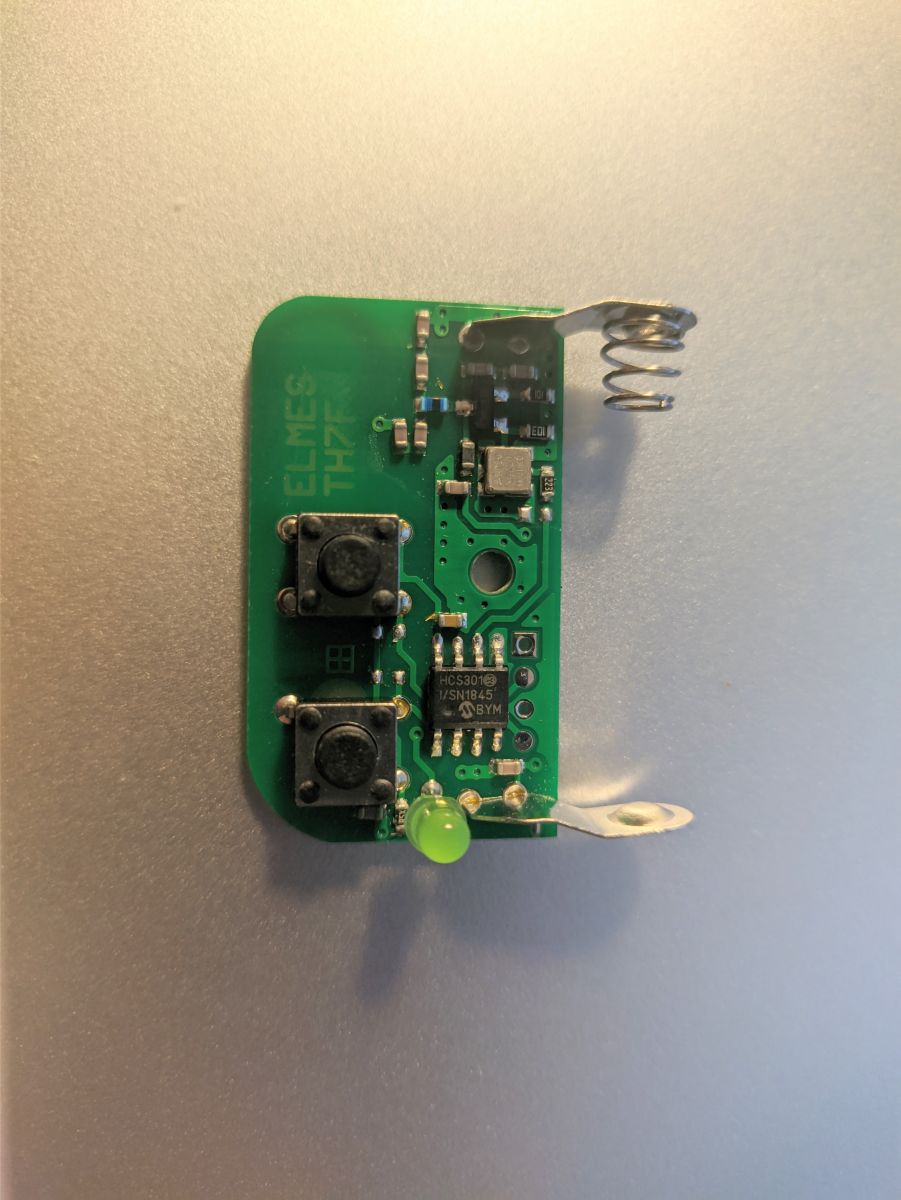

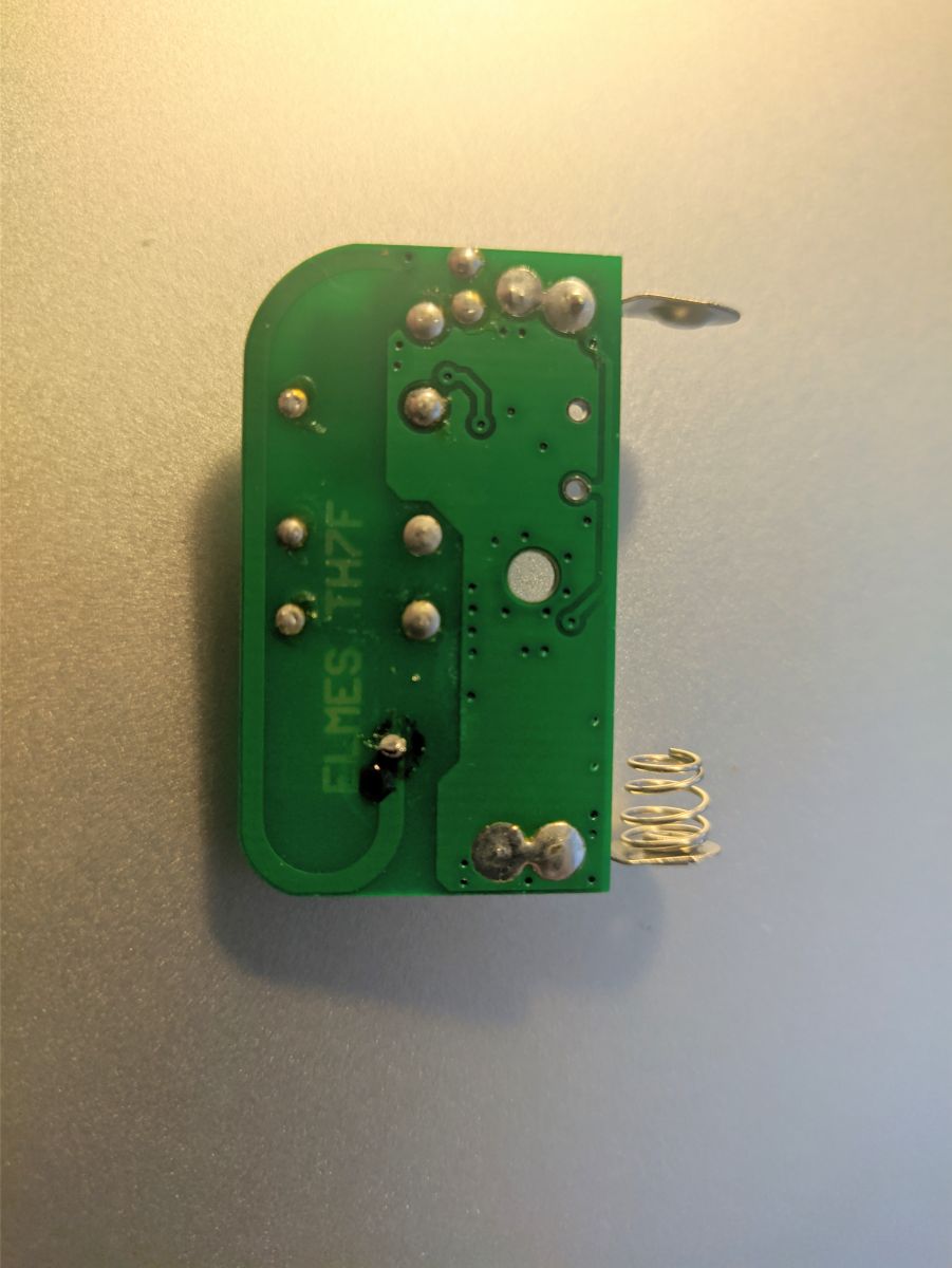

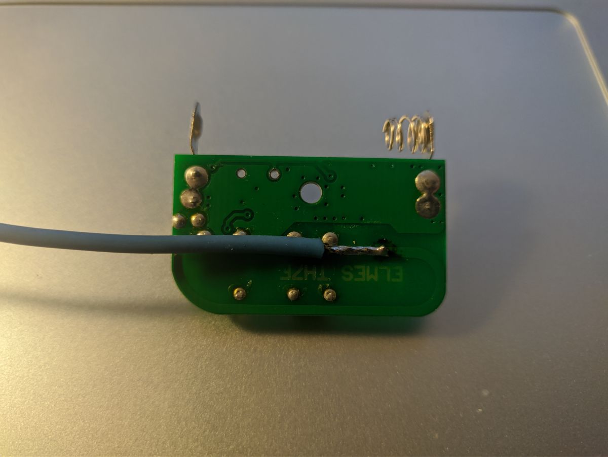

    Witajcie,
    na osiedlu (4 pietra podemna doslownie) jest brama garazowa ktora chcialbym otwierac z mieszkania pilotem Elmes DWB100HT, jednak zasieg pilota/bramy jest na tyle maly ze nie lamie sygnalu. Czy moge jakos w prosty sposob wzmocnic sygnal wysylany z pilota aby brama go odebrala? Przejzalem forum i internet i jedynie co znalazlem to hack z lutowaniem kabelka miedzianego do wewnetrznej anteny. Sprobowalem tak zrobic (choc nie jestem pewien co do miejsca anteny na tej plytce) ale niestety nie zadzialalo.
    Jak wzmocnić sygnał z pilota do bramy ELMES DWB100HT? Jak wzmocnić sygnał z pilota do bramy ELMES DWB100HT? Jak wzmocnić sygnał z pilota do bramy ELMES DWB100HT?
    Mozecie poradzic?
    Dziekuje

    Lepszym rozwiązaniem byłoby dołożenie zewnętrznej anteny do odbiornika przy bramie.
    Ale musisz napisać co tam jest.

    To coś jest nie tak, u mnie piloty Elmesa ściągają z 8 pietra bez problemu, a nawet gdy jestem z drugiej strony budynku w sensie że pilot i odbiornik się nie widzą.
    Chyba że celowo ktoś coś (instalator) zmajstrował w odbiorniku by ograniczyć zasięg pilotów (programowo w Elmesie nie ma regulacji czułości więc pewnie dał lub byle jak umieścił antenkę). Jest też opcja że z racji dużego zaśmiecenia pasma w kolegi okolicy ( 433MHz) pilot niestety nie potrafi się przebić z takiej odległości przez zakłócenia.
    W takiej sytuacji ja to w jednym miejscu gdzie miałem kłopot z zasięgiem Elmesa rozwiązałem przelutowując układ scalony z wprogramowanego wcześniej pilota do nadajnika Gorke o mocy 50 czy 100mW (jakiś systemowy nie pamiętam od czego wiem że miał około 1,5km zasięgu w otwartej przestrzeni a pilot był wielkości pudełka papierosów).
    Zrobione jest tak że "stuningowany pilot Gorke z przelutowanym z oryginalnego
    wprogramowanego w system bramy pilota układem scalonym jest uruchamiany innym pilotem przez inną radiolinię Elmesa (takie zwielokrotnienie pilotów i zasięgu było potrzebne. Działa to tak że inny dodatkowy/e piloty po przyciśnięciu włączają odbiornik w mieszkaniu który wyzwala na ok 1s właśnie ten podrasowany z zasięgiem pilot. Układ działa niezawodnie od kilku lat do dziś. Sygnał przebija się mimo że w okolicy czasem coś tak śmieci w eterze że samochód z pilota nie idzie otworzyć.
