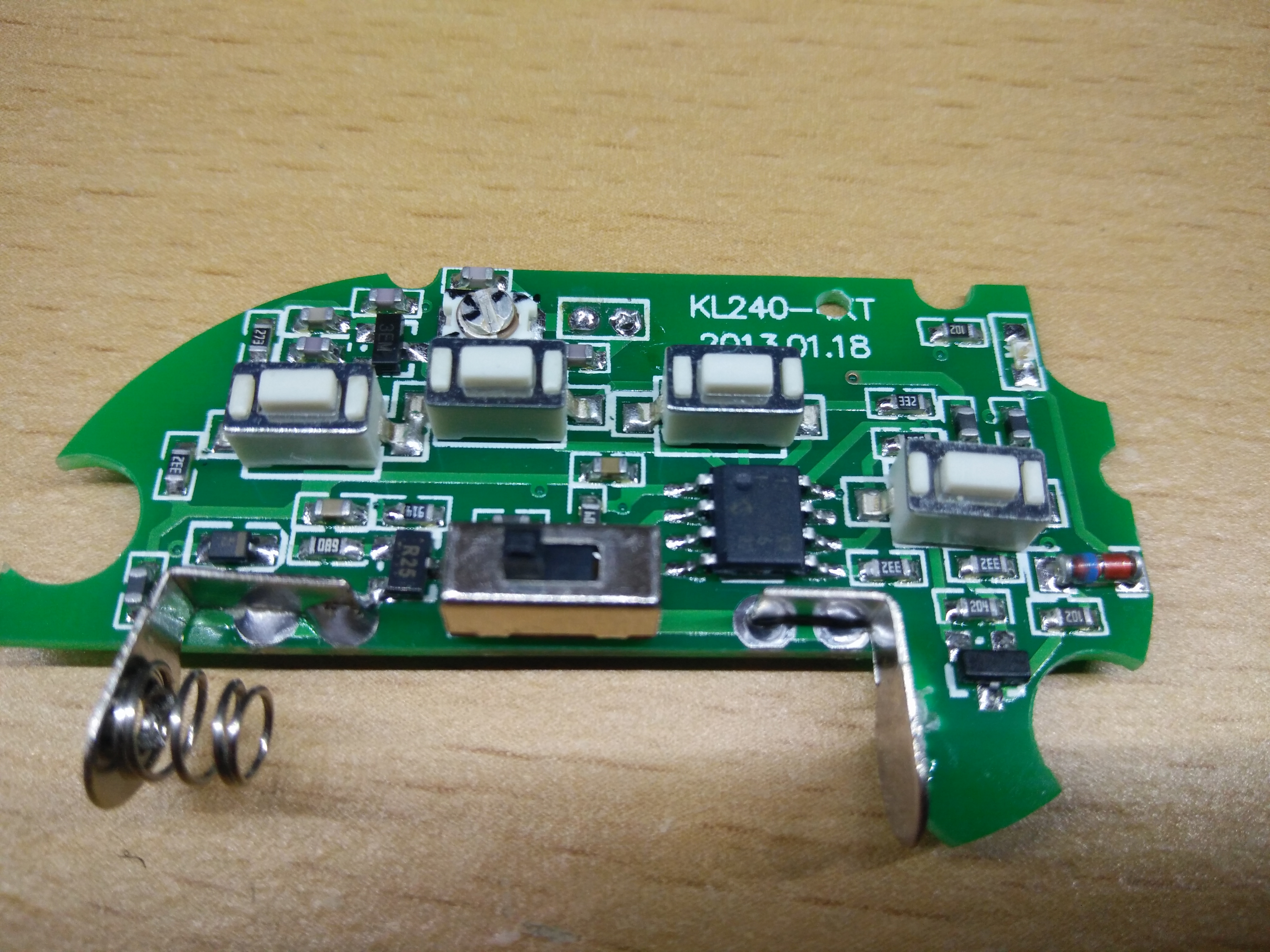

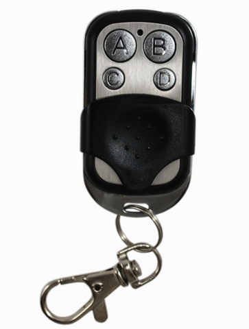

    Orientuje się ktoś może, czy istnieje jakiś sposób aby zwiększyć moc nadawania pilotów 433 lub w inny sposób zwiększyć odległość, z której można otworzyć bramę pilotem? Posiadam 2 rodzaje pilotów (pokazane na zdjęciach). Problem jednak w tym, że drugi pilot (jest sporo droższy na all) ma zasięg zaledwie <10m od bramy, podczas gdy pierwszy (najtańszy) ściąga z około 100m.

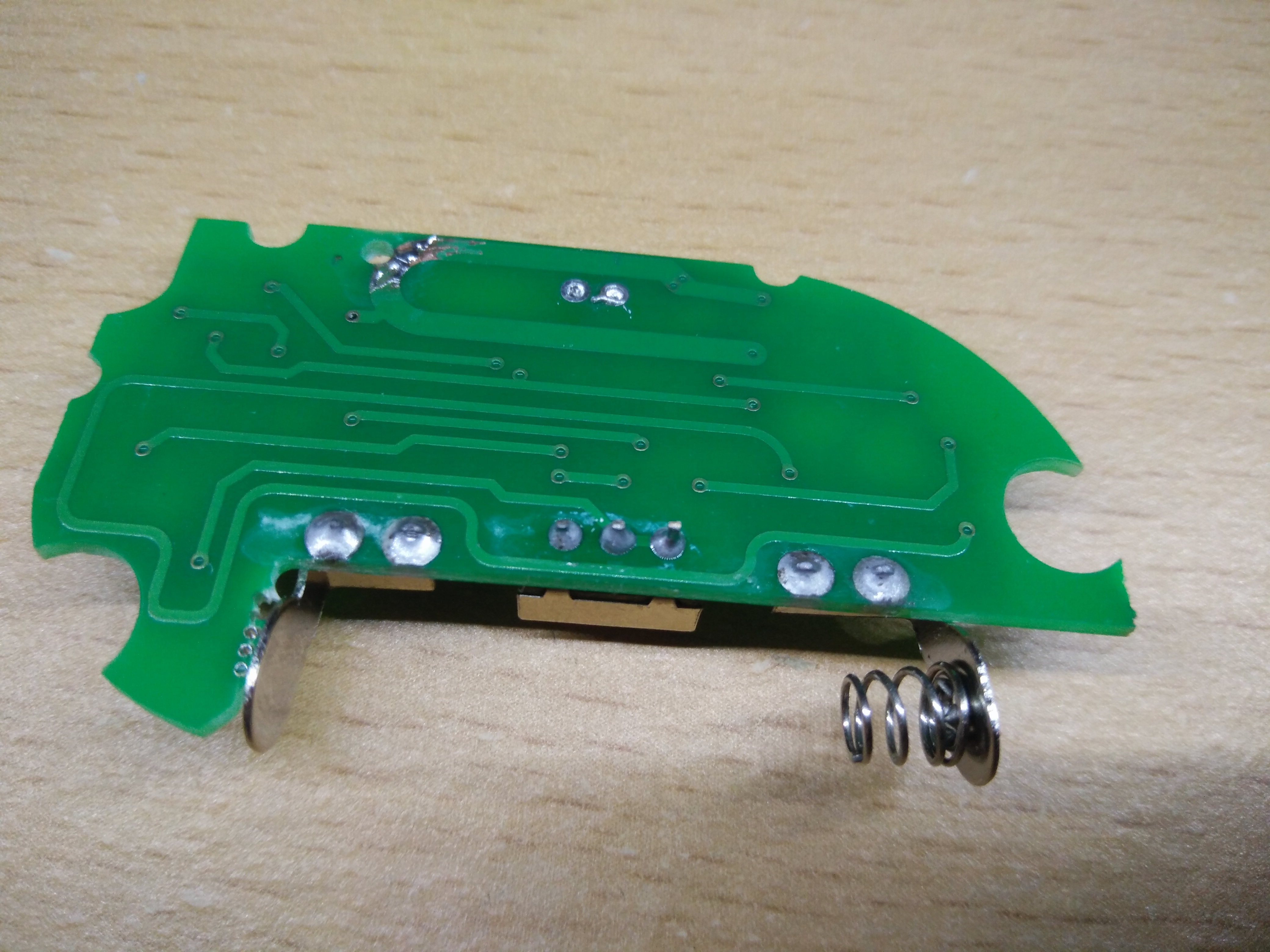

    Problem na pewno nie leży w baterii, ponieważ zamiana miejscami pomiędzy pilotami nie daje żadnego efektu. Poniżej załączam zdjęcia pcb z drugiego pilota. Czy da się go jakoś "podrasować" aby zasięg był co najmniej taki jak w tym pierwszym pilocie?

    Ze zdjęcia wynika, że coś ma oderwane na PC obok potencjometru.

    Skoro masz stroik na płytce pilota to go użyj - bardzo powoli i delikatnie próbuj różnych położeń - i albo użyj śrubokręta zrobionego z mosiądzu lub plastikowego, albo stalowym rób to na raty - po każdej zmianie odsuń go daleko od płytki.
    Ten brak nie wygląda na brak (okrągłe krople cyny, brak śladów kleju) - może element byłby potrzebny w innej wersji częstotliwościowej... ale też nie widać ani kwarcu, ani cewki - sam nie wiem...może małe rączki w ogóle czegoś nie wlutowały , za to z drugiej strony niechlujne chlapnięcie cyną na obwodzie anteny - może to próba strojenia a może chińczyk się zamyślił... , na razie spróbuj kręciołkiem.

    Mam drugi dokładnie taki sam pilot i tam także nic nie ma w tym samym miejscu. Dodatkowo antenka nie jest oblana cyną, ale to raczej nic nie zmienia, ponieważ zasięg ma taki sam (czyli bardzo mały).
    Do czego dokładnie służy ten stroik? Kręciłem nim kilka dni temu, ale wydaje mi się, ze nie przynosi to żadnego efektu (nigdy nie działa z więcej niż 10m). Sprawdzę jeszcze dokładniej i dam odpowiedź ;)

    Niech się wypowiedzą koledzy mający obcykane w.cz. ale mnie się wydaję że w pusym miejscu powinna być jakaś cewka - kręciołek ( pewnie mały trymer) jest podpięty na oko do tego pustego miejsca (niby po drodze jest ścieżka która ma swoją reaktancję ale nie wygląda że to było zaplanowane..) czyli faktycznie mało co może regulować.
    Wygląda trochę to wszystko jak fake ( czyli pic na wodę)

    Zwiększenie mocy - nie...(niewiele da, dwukrotne zwiększenie mocy powiększy zasięg max 25%)
    Te piloty mają zupełnie różną konstrukcję i stąd być może wynika różnica w zasięgu (inna płytka, inaczej "ułożona" antena)
    Dla przykładu... Ten sam producent, podzespoły, ale inny kształt wzór pilotów = różne zasięgi...
    Poza tym jest sprawa dostrojenia do częstotliwości. Nie widzę tu SAW-u, kwarcu...
    Produkcja rozproszona. Czyli jak się udało dostroić to dobrze, jak nie to trochę gorzej.
    Jak bateria jest ok, to może będzie dobrze. Jak napięcie spadnie to i częstotliwość się "rozchwieje" - będzie gorzej...
    Jednak jeżeli regulacja trymerem nie zmienia zasięgu, to pilot może być uszkodzony.
    Szukaj uszkodzenia we wzmacniaczu w.cz (tranzystor MMBTH10).
