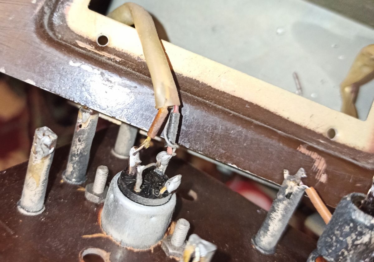

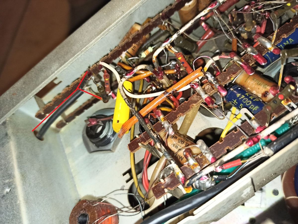

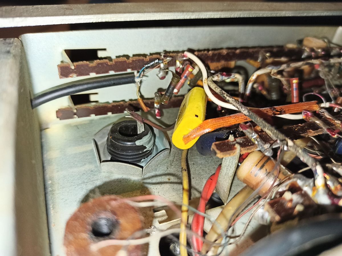

Jak podłączyć magnetofon ZRK Melodia do komputera, żeby zgrywać taśmy do plików WAV?

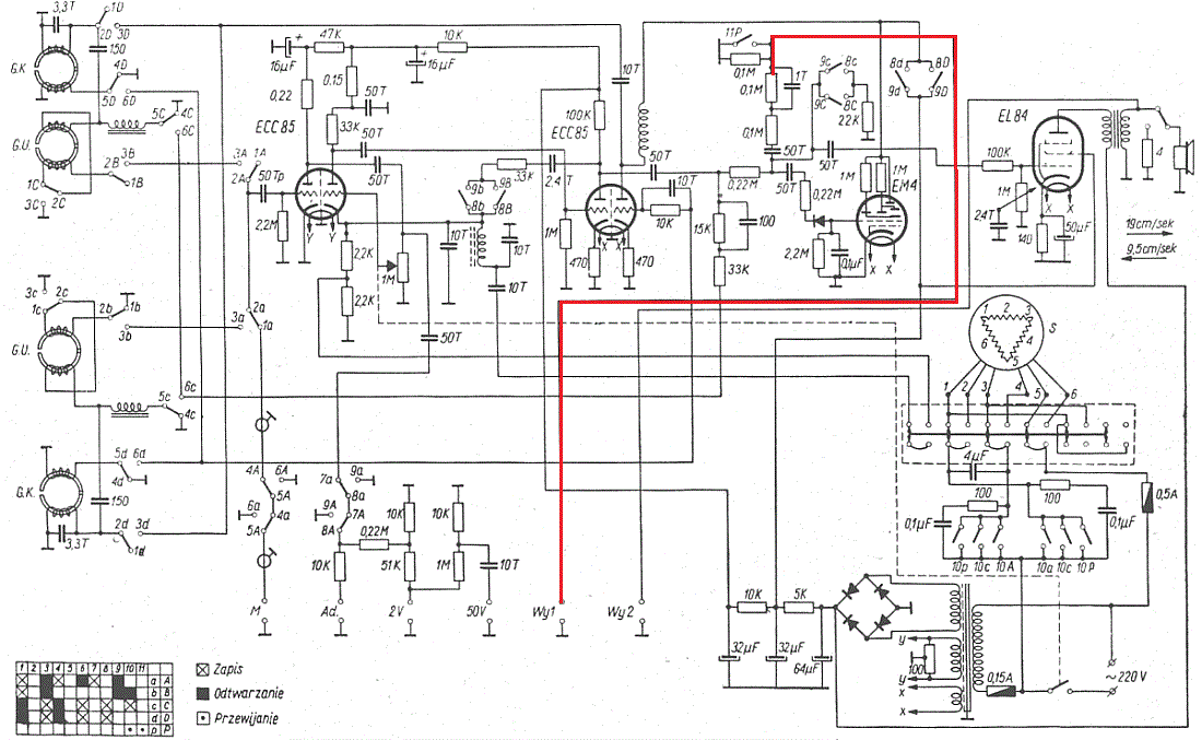

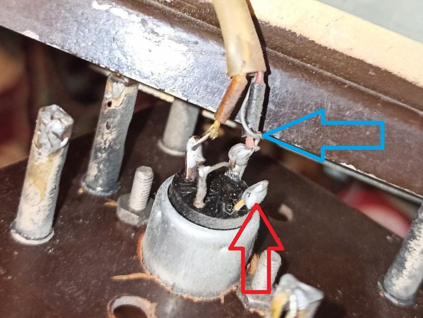

Podłącz Melodię do wejścia Line In w komputerze, nie do mikrofonowego, a jeśli używasz kabla DIN–mini jack, przelutuj wtyk DIN zgodnie z pinoutem 3→1 i 5→4 [#19134723] [#19134749] W tym magnetofonie mogło być już przerabiane okablowanie, więc warto sprawdzić faktyczne połączenia w gnieździe DIN i masę chassis, bo schemat z internetu z bananami nie musi pasować 1:1 [#19134726] [#19136204] Nie podłączaj wyjścia głośnikowego bezpośrednio do jacka komputera; jeśli chcesz brać sygnał z głośnika, zastosuj dzielnik napięciowy albo potencjometr 5–10 kΩ i ustaw poziom tak, by wysterować wejście mniej więcej w połowie obrotu [#19136148] [#19136177] [#19136201] Jeśli po poprawnym podłączeniu zostaje brum, wymień wyschnięte elektrolity — mogą mieć większą pojemność, byle nie niższe napięcie — bo to prosty filtr tętnień i dzielnik napięcia anodowego [#19137526] [#19143637]
✨ Dyskusja dotyczy podłączenia magnetofonu ZRK Melodia do komputera w celu konwersji taśm do formatu WAV. Użytkownik napotkał problemy z okablowaniem, ponieważ magnetofon został przerobiony z "bananów" na złącze DIN 5. Uczestnicy forum sugerują użycie przejściówki DIN>Mini Jack oraz sprawdzenie schematu połączeń. Wskazano na konieczność przelutowania przewodów w złączu DIN oraz zastosowania dzielnika napięciowego, aby uniknąć uszkodzenia wejścia mikrofonowego komputera. Użytkownik zaktualizował post, informując o postępach w podłączeniu oraz problemach z szumem i brumem, które mogą być spowodowane starymi kondensatorami i lampami. Wymiana kondensatorów oraz potencjometru została zasugerowana jako możliwe rozwiązanie problemów audio.
